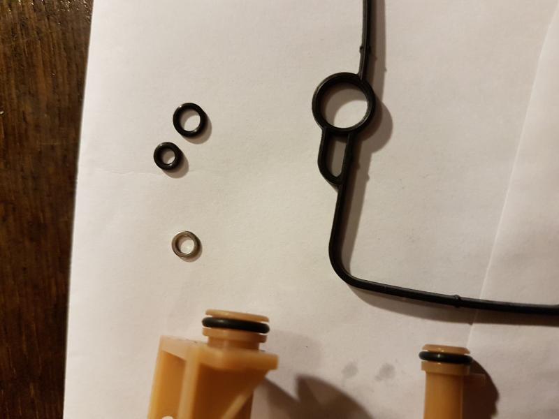

Hallo ihr lieben ich habe einen Reperaturkit gekauft von tiger...
Also ich habe nur ein problem ich weiß garnicht wohin die alle gehören.
und beim zerlegen fielen die einfach raus ... :cry: konnte nicht sehen wo die sitzen.
Die an dem Schwimmerteil habe ich gefunden und ausgetauscht die große dichtung für die kammer ist auch kla wo die hin kommt.
Ich habe jedoch noch eine klitze kleine unterleg scheibe eine kleine dichtung und eine die ein klein wenig größer ist.
Kann mir jemand helfen und mir sagen wo die hin kommen.?
Ist ne sp44 von 1994. Original Vergaser nix flachschieber.
Vielen dank im vorraus.

Die Minidichtung ist für die LLG-Schraube. Die Schraube selber hat erstmal ne Feder, dann kommt die U-Scheibe drauf und dann der Dichtring.
Im Zweifel kannst auch den Wolfgang (easy) von Tigerparts fragen, Telefonnummer/Mailadresse steht doch im Shop und der hilft dir ganz sicher. :wink:

gute idea danke fehlt ja dann nur noch die eine =)

Der zweite kleine O-Ring ist für den Choke-Kanal. Soweit ich weiß sind bei den Reparaturkits von Tigerparts und Hessler für den Chokekanal und das SNV je zwei Dichtungen dabei.

der kleine O-Ring und die Scheibe gehört auf die Leerlaufgemischschraube, das hat der Motzkeks ja schon geschrieben. Der etwas grössere ist für den Unterdruckanschluss im Deckel. Da der Satz aber für mehrere Moppets passt ist der Ring für den Vergaser der DR zu klein. Kann also weg. Wenn Du den brauchst sag bescheid.
Gruss Wolfgang
