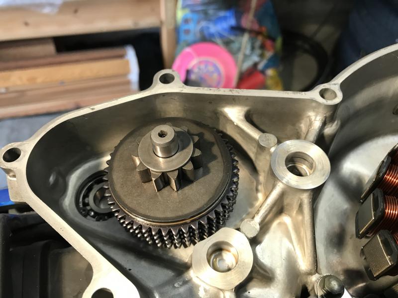

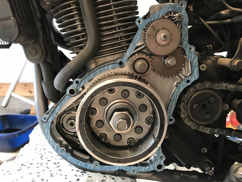

Motzkeks hat geschrieben:AGW-Kette gespannt und U-Scheiben im Anlassergetriebe vertauscht? Das Getriebe blockiert dann und der Anlasser dreht nicht. :mrgreen:
Wäre tatsächlich möglich...! Habe jedenfalls gerade die AGW-Kette gespannt... :-)
Dabei sind mir auch die Unterlegscheiben heruntergefallen.
Habe sie dann folgendermaßen eingebaut:

Hi Markus,
vielen Dank für Deinen Tipp und Link!
Wenn ich mir die Explosionszeichnung anschaue, müssten die Scheiben richtig positioniert sein?!
Inwiefern kann denn das Getriebe durch die falsche Unterlegscheibe blockiert werden?
Werde ausprobieren und berichten.
stolley (rse, bj. 95)

Hast du normale Unterlegscheiben genommen?
Die originalen sind mehr Shims und ziemlich dünn, und absolut notwendig. Wenn eine nicht richtig sitzt langt es schon das der Anlasser nichtsmehr tut.
Täusche ich mich oder ist das kleine Rad das am Freilauf sitz falschrum drin?
Auch die Reihenfolge von dem Clip und der Scheibe bei den Zahnrad beachtet?

stolley hat geschrieben: Inwiefern kann denn das Getriebe durch die falsche Unterlegscheibe blockiert werden?
Eine ist etwas dünner, wenn die beiden vertauscht sind, drückt der Motordeckel auf das Zahnrad und blockiert so den Anlasser.

Ich hatte tatsächlich eine Unterlegscheibe falsch eingebaut. So war der Anlasser blockiert! Ohne Deckel läuft er wie ne Eins!
