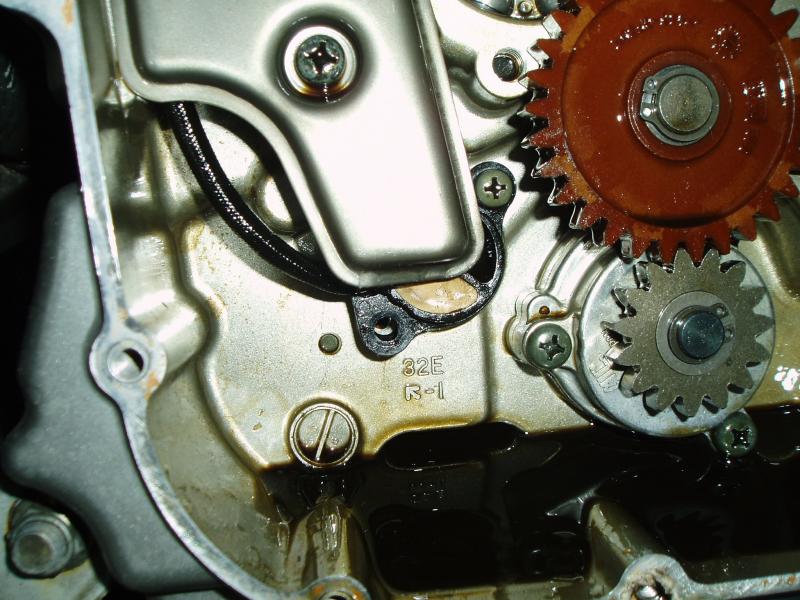

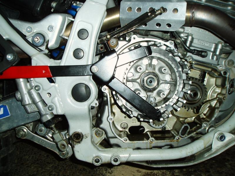

Da das Wetter bei uns im Süden bis gestern toll war habe ich am Donnerstag noch eine Proberunde gedreht und wurde daran erinnert das die Leerlaufkontrolleuchte nicht mehr brennt und die Kiste nur mit eingeklapptem Seitenständer anspringt.Ok also zur Sicherheit die Anschlüsse kontrollieren mmhh....alles okay,also leerlaufschalter...war da nicht was im Forum von wegen Schrauben verlieren? Flugs recherchiert ah ja,das gabs schonmal also den veregneten Samstag zum Schrauben einplanen.Deckel ab und siehe da...eine fehlt komplett die andere ist schon lose...(Danke an das Forum)
Mit dem Magnet an der biegsamen welle und dem LED Licht den kompletten motorraum durchsucht öl abgelassen ,gefiltert,keine Späne an der Ablassschraube überhaupt nichts gefunden....
na dann wieder zusammen bauen und hoffen das alles gut gehtLouis Werkzeug ist doch nützlich...

Ich hatte genau das gleiche Problem. Untere Schraube hat gefehlt, obere total locker. Ich hab dann den Tip mit den Lochschrauben angewadt, und die Schrauben mittels Draht miteinander fixiert. Die alte Schraube hab ich auch mit flexi Mognet gesucht und nicht gefunden. Bin seit dem ca. 600 km gefahren ohne Probleme. Jetzt hoffen wir mal das die Schraube bei vorrangegangenen Ölwechseln beteits rausgeflogen ist. Die Schraube fällt ja ca. 5cm neben der Ölwechsel Schraude runter.
