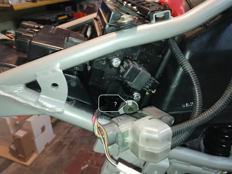

beim gemütlichen zusammenbauen meiner Dr bin ich auf folgendes Problem gestoßen ( Bild mit Fragezeichen ).
Eigentlich wollte ich durch die Gummitülle eine Schraube zur Lasche am Batteriekasten schrauben.Die Lasche
geht noch zum unteren Spritzschutz.Da paßt die Schraube einwandfrei.
Nur sitzt die angeschweißte Mutter an der Lasche ca. 1cm tiefer als die Gummitülle.Da bekomm ich keine Schraube
rein.
Nun meine Fragen.Gehört da noch ein Winkel dazu, oder gehört da irgendetwas anderes hin?
Ich hoffe man kann es auf dem Bild gut erkennen.
Ich sage mal Danke im Voraus.
Gruß Heiko
Re: Info wegen Zusammenbau meiner DR
Hallo Heiko,
ich kann Dir morgen Infos geben und ein Bild senden, aktuell hab ich die Suzi nicht bei mir stehen, das ist ein Bild was ich noch habe selbe Ansicht wie Deins, ich würde sagen kein Winkel. Genaueres morgen!

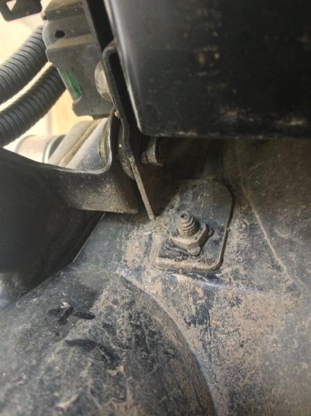

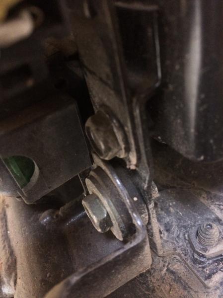

So hier die Bilder,
ich hoffe Sie helfen Dir weiter!
Beitrag von dr 65o se »
Hy Peter,
danke für die wirklich sehr guten Bilder.Zweimal im Jahr treffe ich mich in Gladenbach mit meinem Bruder aus
Hannover.So hat jeder fast die Hälfte zu fahren.Wir bleiben dann immer von Freitag bis Sonntag.Marburg steht
dann immer auf dem Programm.
Hab den Spritzschutz nochmal demontiert und das Foto von innen gemacht.Meine Mutter sitzt tiefer.Auf der
Rückseite sieht man die Tülle.Hab versucht es mit etwas biegen hinzubekommen.Keine Chance.Jetzt lass ich
die Schraube weg.
Jetzt kenn ich aber die Lage.
Vielen Dank nochmal.
Gruß Heiko

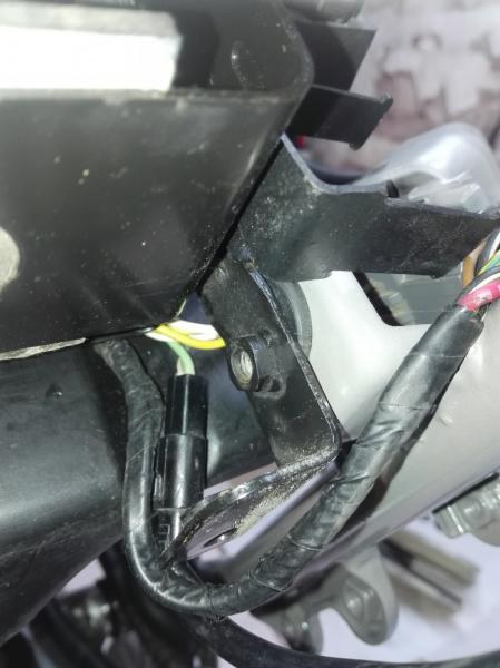

Hallo Heiko,
freut mich wenn ich Dir nen Stück weit helfen konnte. Wenn ich mir Dein Foto anschaue und richtig deute, müsste der Winkel doch nur 90° gedreht befestigt werden. Auf dem Foto unten der Schenkel mit dem Loch mit der angehefteten Mutter gehört doch auf den Spritzschutz nach unten.... :?
Aber beim Schrauben sieht man mehr. Hast Du den Rahmen pulvern lassen oder Lackiert? Viel Erfolg beim Aufbau lass dir Zeit dann machts Spass und kein Stress :mrgreen:
Hy Peter,
der Winkel ist angeschweißt und der Schenkel mit dem Loch gehört an den Spritzschutz.Das stimmt.Ich lass die
Schraube einfach weg.Sie paßt einfach nicht.
Den Rahmen hab ich zum entlacken und dann zum Beschichten gebracht.Einfach die beste Lösung.
Stress mach ich mir keinen.Das paßt schon.
Demnächst muß der Rahmen dann in den Schopf für die Gabel und Räder.Ansonsten bekomme
ich das Motorrad nicht mehr den Keller hoch.Dafür muß ich mich dann warm anziehen.
Nochmal Danke für den tollen und schnellen Kontakt.
Gruß Heiko

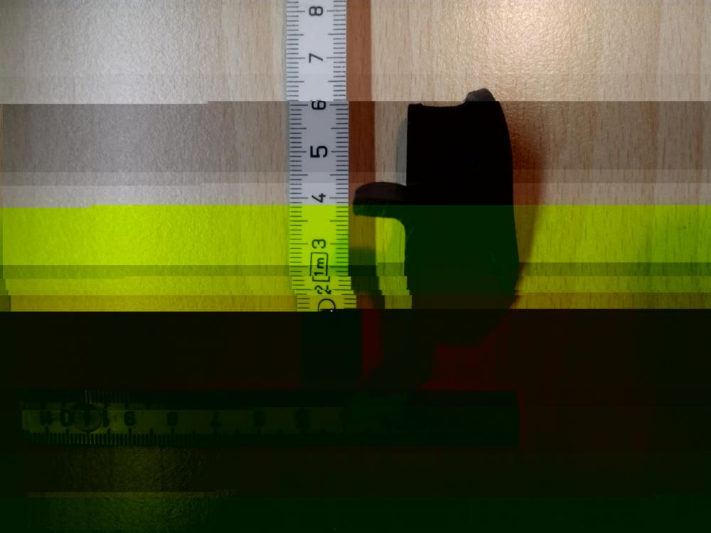

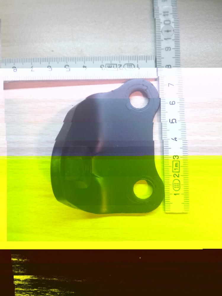

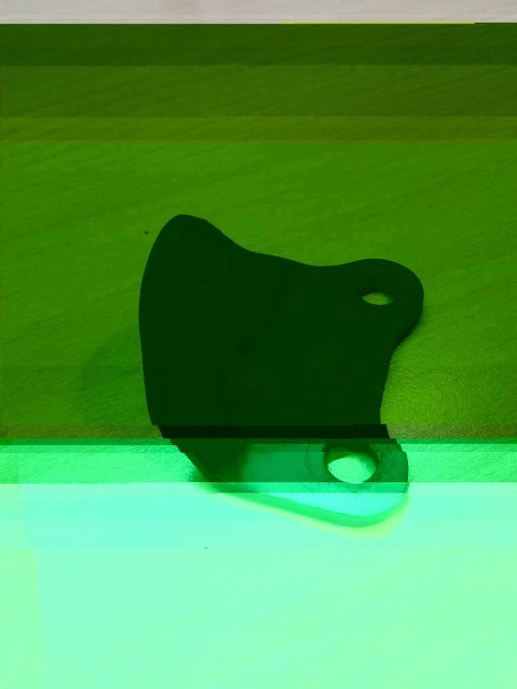

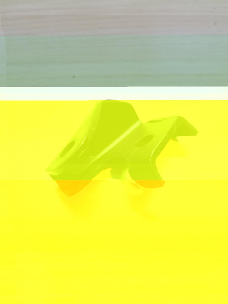

es geht vorwärts.Als nächstes kommt die Hochzeit.Danach Tank und Sitzbank anpassen.
Viele Teile hab ich nicht mehr übrig.
Die Schrauben für den Einbau sind komplett.Teilweise mit neuen Schrauben.
Nur weiß ich nicht wo die 2 Winkel auf den Bildern verbaut werden.
Der kleine evtl. für den Ölkühler? Bei dem größeren hab ich überhaupt keine Ahnung.
Der war dabei.Gereinigt und lackiert. Nur wohin?
Vielleicht kann mir jemand helfen.
Vielen dank im Voraus.
Gruß Heiko

dr 65o se
Beiträge: 35
Registriert: 10 Aug 2011 21:18
Hy Peter,
da hab ich schon nachgeschaut.Sicher bin ich mir auch nicht ob das der Winkel ist.Ich möchte alles so vorbereiten, dass ich
den Motor komplett einbauen kann.Vielleicht hat jemand noch eine Info für mich.
Aber vielen Dank für deine Nachricht.
Gruß Heiko

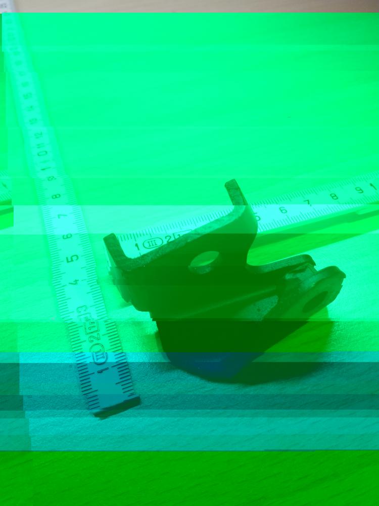

Beiträge: 1331
Hey Heiko!
Mach die Fotos nochmal mit nem danebengelegten Maßstab oder Zollstock, dann kann man die Größe besser einschätzen.
Ich hab überhaupt keine Vorstellung wie groß die Teile sind.
Gruss Dominik
dirk65
Beiträge: 495
Beitrag von dirk65 »
Hallo, das erste Teil sieht wie die obere Halterung aus, an dem der Schutzbügel für den Ölkühler angeschweißt ist. Hast du diesen Schutzbügel?
dr 65o se
Beiträge: 35
Hy Dominik,
hier die Bilder vom großen Winkel.
dr 65o se
Beiträge: 35
Hy Dirk65,
du hast Recht.Auf der Seite von Peter entdeckt.Der Winkel ist der untere vom Ölkühlerschutz.Er lag so in der Kiste.
Wurde vermutlich vom Vorbesitzer der mir die DR abgekauft hat abgesägt.Jetzt muß ich mir den noch besorgen.
Vielen Dank für deine Info.
Gruß Heiko
Beiträge: 2134
Servus :D
...bin ja leider kein SE Kenner.. :roll:
...aber den hatte ich doch von Anfang an in Verdacht:
https://www.cmsnl.com/products/guard-oi ... 664032e11/
...aber: wer in aller Welt, sägt denn den Bügel ab...??? :shock:
