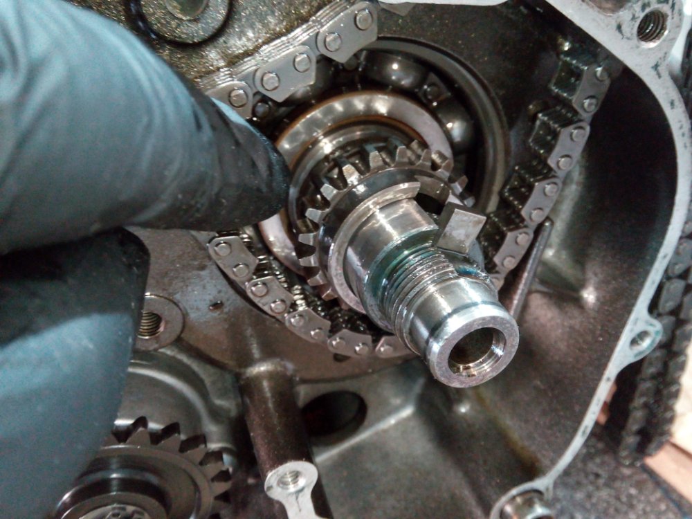

Steuerkettenritzel:
Steuerkette, Antriebsritzel mit Wellenkeil einsetzen...
Wellenkeil für das Primärantriebszahnrad einsetzen

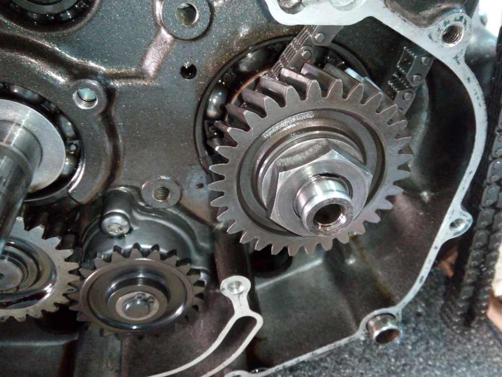

Zahnrad aufgesetzt, Scheibe...
..und Mutter (8-tung: Linksgewinde!)

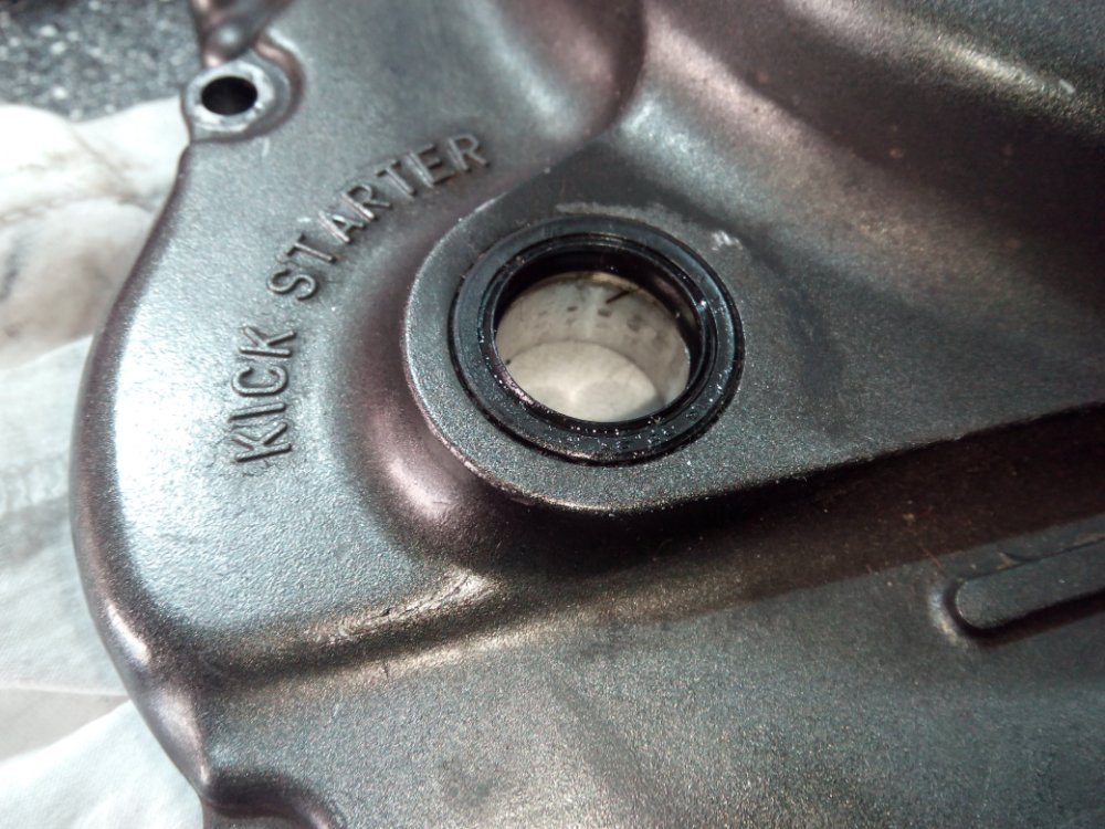

...und weil ich gerade -einigermaßen lebendig- dem Krankenbett entstiegen bin, hier noch ein paar Fotos:
Machen wir den Deckel zu:
...doch bevor wir das Deckelchen auf den Rumpf schrauben, erst noch was wichtiges...
...Wellendichtring, -Ölversorgung der Kurbelwelle- sollte man bei der Gelegenheit tauschen
