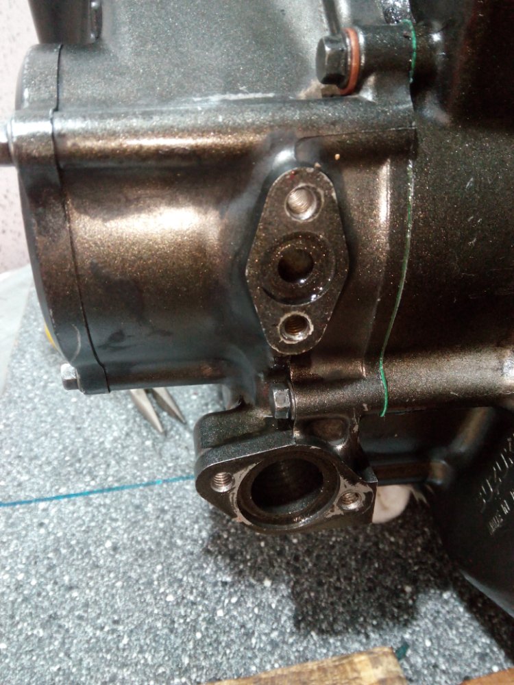

...wir nähern uns dem Ende:
- auch hier werden 2 neue O-Ringe verbaut: ...was durchaus plausibel erscheint! Ölrücklaufrohr: auch hier findet sich eine häufige Ursache von Ölundichtigkeit:

...der -alte- Lima-Stopfen noch:
-Schaulochschraube, mit neuer Kupferdichtung
Fertig!

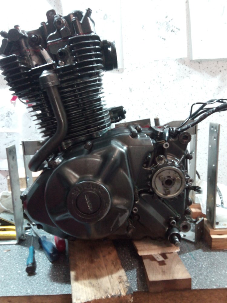

...sagt selbst: ist das nicht ein prächtiger Motor?!

...gibt es denn etwas schöneres, als wenn der Brocken dann anspringt und läuft?
https://www.youtube.com/watch?v=MZCmif4 ... e=youtu.be
...was für ein Gefühl! Weihnachten & Ostern zusammen? Der erste Sex mit der neuen Flamme? Alles pipifax...
...sowas geht viiiiel tiefer! Nicht nur für den Besitzer!
