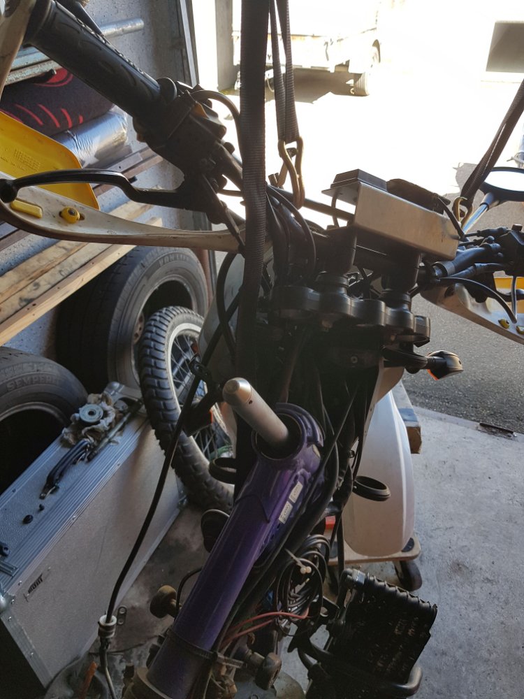

So. Es ist vollbracht.
Das Thema hab ich mir nochmal durchn Kopf gehen lassen. Und ich hab beschlossen das doch noch vorm TÜV anzugehen. War kein Fehler wie es sich gezeigt hat.
Ich wollte die Runterschleif-und-Reinkleb-Methode mal ausprobieren und hab mir im Vorfeld schnell mal einen Adapter gebastelt den ich in die Mörtelmischmaschine einschrauben kann. Die ist ordentlich gelagert und hält auchmal bisle seitlichen Druck aus: Dann den Brückentag genutzt und erstmal die Karre nackig gemacht: Das Ausschlag-Tool ist praktisch und hat sich jetzt schon das 3te Mal bewährt:

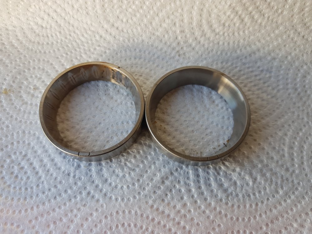

Re: Auf dem Weg zum neuen Lenkkopflager vom eigenen Mut überholt
Bei der SP43 hab ich im hinteren dunklen Eck der Garage leider nicht bemerkt dass ich statt auf dem oberen Lagerring auf einem kleinen Überstand des Rahmenrohrs rumgedengelt habe. War sehr nervig. Bei der SP46 besteht diese Gefahr nicht:
Links der untere, rechts der obere Lagerring. Man sieht deutlich die Rastmarken. Das wär niemals durchn TÜV gekommen. Fahren konnt ich trotzdem. Hab mich wohl dran gewöhnt: Hab mirn Abzieher besorgt mit Trennmesser. Geht viel leichter damit: Wie man am Lagersitz oben sieht ist das Lager schon ne Weile eingebaut gewesen. Vermutlich noch das erste. Nach 60Tkm kann man sowas auch mal wechseln.
