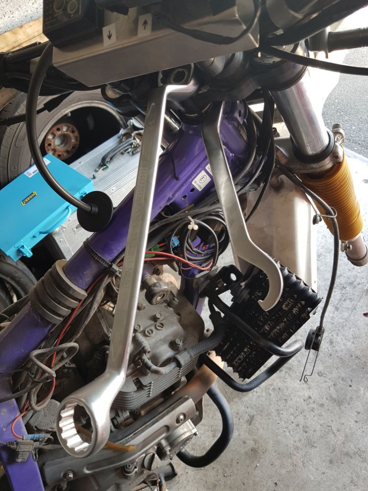

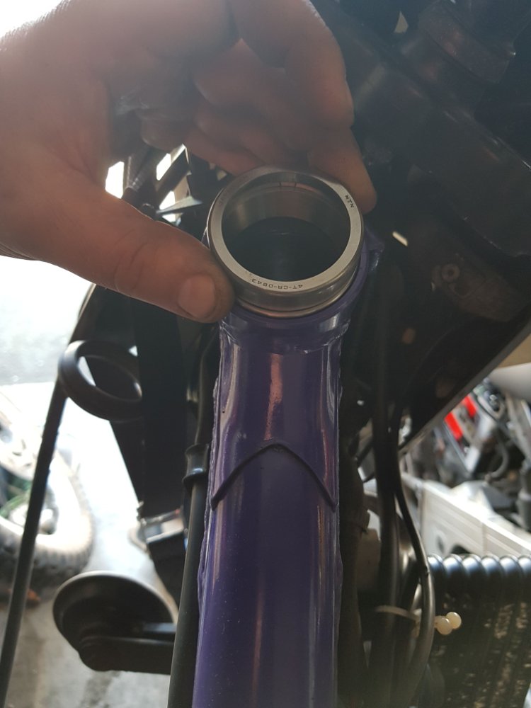

Long Story short: Ich hatte keinen Erfolg mit dem abschleifen des Lagerrings. Ich hab gedacht ich taste mich erstmal ran. Und 5 Minuten haben sich als maximale Schleifzeit herausgestellt. Danach war der Ring so heiss dass das Schleifvlies angefangen hat zu stinken. Nachdem ich 25 Minuten in 5 Minuten-Schritten auf dem oberen Ring rumgeschliffen habe und noch nicht annähernd das Ergebnis hatte das ich brauchte hab ichs gelassen und bin auf die Althergebrachte Methode umgeschwenkt. Also die Lagerringe jeweils mit den alten Ringen eingetrieben. Ich hab gedacht, sch€!$ auf Verspannung, schlechter als mit dem ausgefressenen Ring kanns nicht werden:
Sauber mit nem Hakenschlüssel angezogen, da hat man wenigstens Gefühl drin im Gegensatz zu der "Durchschlag-Methode"

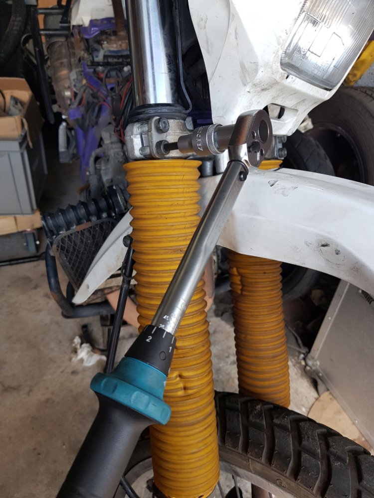

Wenn man die Tätigkeiten geschickt gruppiert braucht man den Drehmomentschlüssel nicht umstellen und kann die Gabelklemmung, Bremssattelschrauben und weissnichtmehrwasnoch nacheinander schnell durchschaffen:

FrankausKöln hat geschrieben: 12 Apr 2018 12:04 ....wenn bei mir ein Lenkkopflager wechsel ansteht, dann alla Emil Schwarz. Die Sitzringe schleife ich soweit runter bis diese saugend ins Lenkrohr gleiten. Wenn alles passt , werden die Ringe mit Kleber eingesetzt.
Aus diesem Grund. So wie der Tenor aus diesem Thread lautete sind wohl die allermeisten Lagersitze nicht 100%ig rund, wenn man dann einen Lagerring reinkloppt dann zieht sich der entsprechend dem unrunden Sitz hin. Dadurch kann das Lager dann nicht mehr ordentlich laufen.
Soweit die Theorie.
Ob man das in der Praxis merkt weiss ich nicht. Ausprobieren wollt ichs trotzdem.
