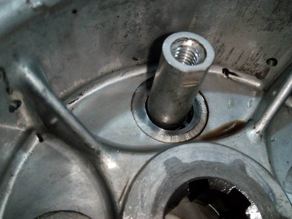

...hm, die Sitze für die Federn sind schon original in den Korb gefräst! Auf dem verlinkten Foto sieht man sehr schön, auch wie sich die Federn (blanke Stellen) in die gefrästen Sitze eingearbeitet haben!
download/file.php?id=2846&mode=view
Übrigens ist der hier gezeigte Kupplungskorb etwa 52 000 km gelaufen, die Einarbeitung in den Korb beträgt aber geschätzt max. ein bis zwei Zehntel mm!
Ich denke das ist noch vernachlässigbar...
Insgesamt dient das unterlegen der Federn ja nur dazu, deren Vorspannung zu erhöhen, damit die Kupplung eben halt nicht zu bald anfängt zu rutschen....
