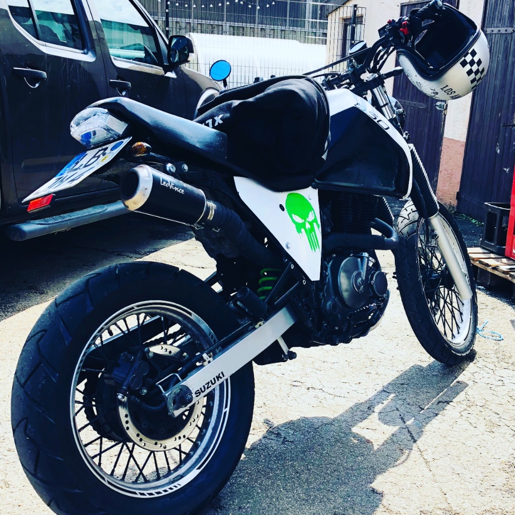

So alles hinbekommen :) Final ist sie am Wochenende :)

Oh schön, ein Navara :-D

Hast Du Conti Trail Attack drauf? Das sind gute Socken, blos bei meiner (bei allen) DL650 gabs vorn immer Shimmy. Denke, das ist bei der DR nicht so?!

Doch leider tritt es bei der DR auch auf, sobald der Reifen warm ist kommt das Shimmy Phänomen aber nicht all zu stark, lässt sich noch alles ohne Probleme händeln.
