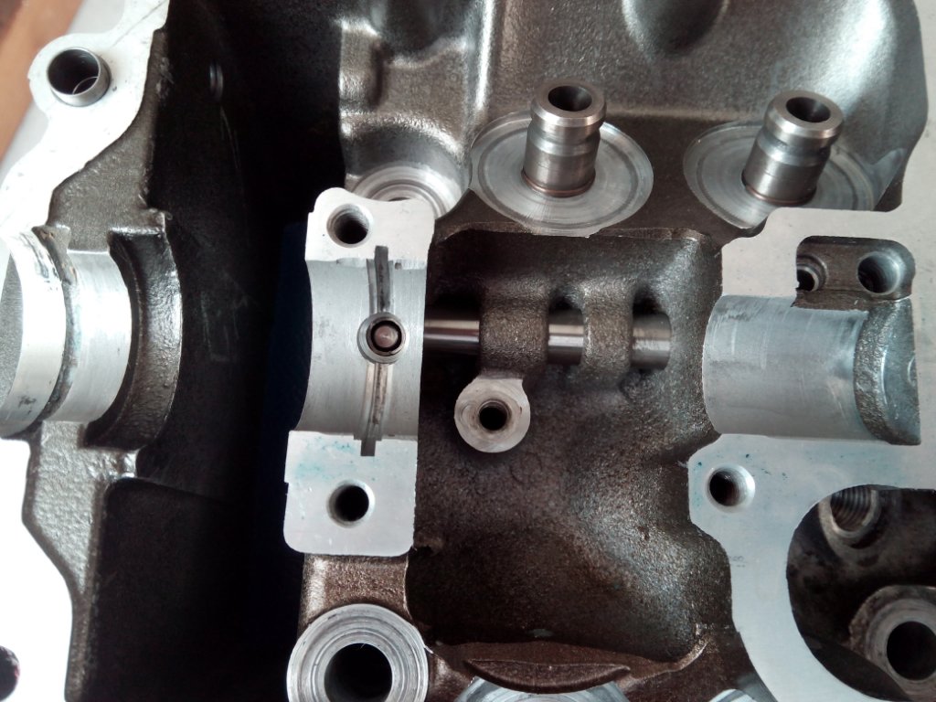

Moin moin DRler,
leider hat meine DR 600 ein kleines Problem, und braucht daher ein neuen Zylinderkopf und den dazugehören Deckel.
Ich habe schon einiges angeklappert und nichts passendes gefunden... Das kann doch aber eigentlich nicht so schwer sein, oder?
Hat einer von euch vielleicht zufällig soein Ersatzteil rumliegen, oder weiß wo ich es bekomme? Die kleine Susi will doch noch bisschen weiter leben und noch mehr spaß haben...
Danke!
grz
Tyron

Der Deckel ist einseitig abgelaufen und hat auch noch ein Riss...
Kann man ein Riss schweißen oder würde sich das zu doll verziehen?
grz
Tyron

Beiträge: 635
Re: Zylinderkopf und Deckel
Wie sieht das untere Lager aus? Der Deckel ist eigentlich nicht so schlimm könntest Du polieren, der Riß ist schlimmer. Aber wenn der Deckel schon was hat müsste es unten auch schon gefressen haben.
Beiträge: 2136
Servus! :D
...mein Beileid! :cry: ...aber es gibt doch noch Hoffnung! :D
Du musst nur einen Instandsetzer finden der das kann, der das will und Dir das zu einem vernünftigen Preis macht! :roll:
- den Riss in der Haube wird man wohl Schweißen können...
- sodann müssten beide Dichtflächen, die des Zylinderkopfes zur Haube und die der Haube zum Zylinderkopf, wenige Zehntel mm geplant werden!
- das ergibt dann 2 saubere Dichtflächen -und- genug Material, die Nockengasse nachzubohren/honen, was auch immer... :wink:
Der hier hat mir auf diese Weise bereits 2 Köpfe gerettet:
http://www.motorenstaab.de/auswahlseite.htm
...lies Dich ruhig auch hier durch:viewtopic.php?t=11448

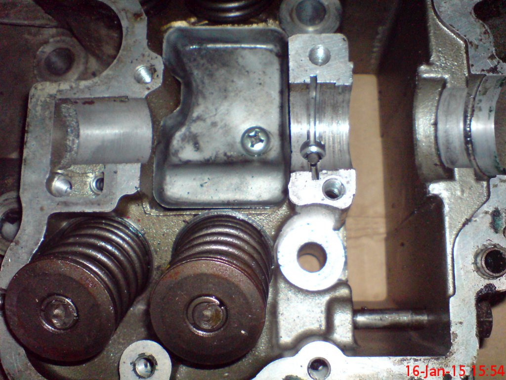

Und noch zur Veranschaulichung:
- vorher:
- nachher:
Aber; warte auch mal noch ab, was der Hans (hiha) dazu sagt! Der kennt sich nämlich richtig gut aus!
...wünsche Dir viel Erfolg! :wink:

Beiträge: 1992
Zeig doch mal den Riss. Der Rest schaut minder sclimm aus...
Beiträge: 635
Zeig auch mal ein Foto vom unteren Gegenlager im Kopf.
