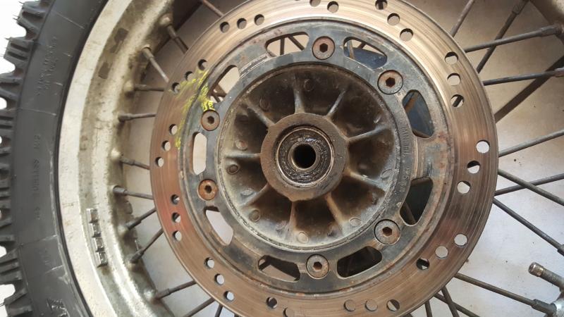

Ich hab gerade das problem das ich nicht weis ob da eine dichtung war
Und woher bekomme ich diese dichtung und wie heißt die :/
Braucht man eine dichtung am hinterrad ?

Zuallererst schließe mich da Axl an:
Ansonsten will ich Dir gerne Deine Fragen beantworten:
- Nein, da sitzt keine Dichtung, sondern ein Distanzstück!
...nämlich das da:
https://www.cmsnl.com/suzuki-dr650r-199 ... 475038211/
Dann möcht ich Dir mitteilen, dass die Bremsscheibe ziemlich -hmm- "verbraucht" aussieht!
- hat scheinbar Riefen, Grate und wahrscheinlich die Verschleißgrenze erreicht oder gar unterschritten!
> nachmessen! Mindestmaß ist am schwarzen Teil der Scheibe eingeprägt!( MIN.Th. 4mm )...oder so ähnlich!
- wie das aussieht, hat auch der Bremssattelträger an der Scheibe geschliffen...
(vermutlich Hinterradachse samt, bzw. ohne, Komponenten falsch/unvollständig zusammengebaut...)

Dann möchte ich Dir zuguterletzt doch noch ans Herz legen, ohne Dir zu nahe treten zu wollen, entweder eine Fachwerkstatt oder den nächsten Suzukihändler aufzusuchen, da ich ganz stark davon ausgehe, dass Du noch nicht sehr viel Erfahrung mit dem "schrauben" am Moped hast!

Auch wenn der Beitrag schon etwas älter ist...ich bin der Meinung, dass hier der Wellendichtring mit der Teilenummer 09283-26019-000 fehlt.
Kostenpunkt ca. 10 Euro.
Auf dem Bild ist nur das Kugellager zu sehen.
Dass das Distanzstück fehlt ist ebenfalls richtig. Das setzt sich dann auf den inneren Ring des Kugellagers und geht saugend in den Wellendichtring.

Der Uli hat schon Recht. Ein Wellendichtring ist nur auf dem Kettenradträger verbaut.

Pos. 4 der Explosionszeichnung zeigt den Wellendichtring.

Jup.
Aber nur bei der SE.
Hier https://www.neubert-racing.com/suzuki/1 ... hinterrad/ sieht man dass das bei den Altvorderen noch anders gelöst wurde.
Ist also Modellabhängig und nicht pauschal zu sagen.
