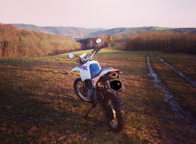

So übel sieht das doch nicht aus mit dem RS Heck ?
app.php/galerie/eintrag/anzeigen/3021
@DR500: weil hier die Diskussion wegen des Urheberrecht läuft, das Bild ist doch nicht deins. Oder hat es jemand von dir geklaut

Re: Supermoto Heckumbau
Naja, dieses Heck ist ja auch schon ganz schön bearbeitet, wesentlich flacher geschnitten in der Linie nach hinten z.B...Gelöschter User hat geschrieben: 13 Mär 2019 15:42 So übel sieht das doch nicht aus mit dem RS Heck ?
Gefallen tut's mir aber auch...
Suche dir mal den Aufbaufred vom AXL raus, ein richtig geiles Moped!RefreshMax. hat geschrieben: 12 Mär 2019 09:02 Deshalb wollte ich fragen, was ihr für Ideen für ein SuMo-Heckumbau habt.
Die meisten Jungs hier, die ein flacheres Heck haben wollen, drücken den Heckrahmen mit einer Presse einfach flacher, um dann dem Kunststoffteil
besser neue Konturen geben zu können! Sonst wird der immer unten raus schauen...
