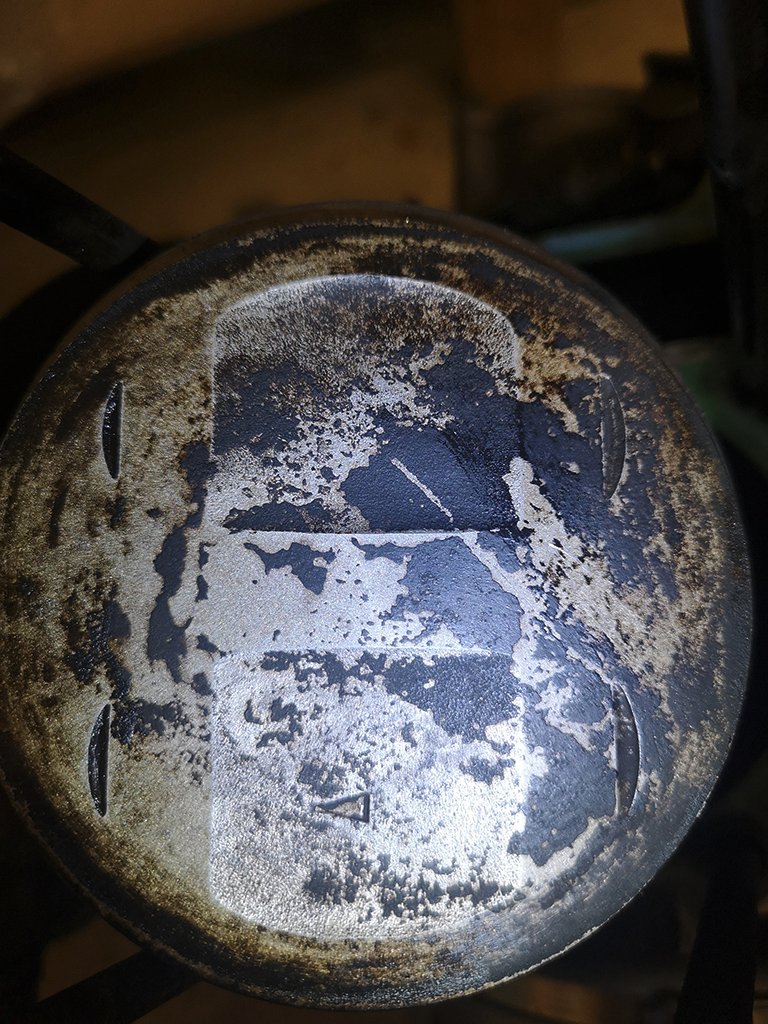

Ja, die Kette muss ich jetzt eh neu raufsetzten, das genau einzustellen meinst du doch mit Steuerzeuten oder? Woher meinst du kommt das Geräusch wenn die Steuerzeiten nicht exakt eingestellt sind? Wenn die Ventile auf den Kolben prügeln würden, wäre das Geräusch ja schlimmer (wenn das überhaupt gehtm :D ) und die Ventile müssten demnach ja auch komplett im Eimer sein, für mich sieht das alles aber ganz ok aus (siehe Bilder). Die Kurbelwelle lässt sich ohne ZK super durchdrehen, fühlt sich sehr flüssig an und es gibt keinen Anhaltspunkt für irgendwelche Lagerschäden in dieser Region. Im Öl sind auch keine Späne zu finden. Was sollte Ich jetzt wo der ZK schon unten ist noch erneuenern oder überprüfen? Oder wirklich den ganzen Motor zerlegen :shock:

Fotos sind ja oft schwer zu interpretieren...
aber kann es sein, das der Kolben einen Riss hat?
Von der rechten Kolbentasche (die seltsamerweise größer ausschaut als die linke... :shock: ) quer verlaufend nach links unten....
Nur mal so als Anmerkung...

Das kann man nicht sagen, dafür muss erstmal der ganze Ruß runter.
Die Dichtfläche vom Kopf sieht nicht gut aus, würde ich planen lassen. Wenn du es ordentlich machst, dann würde ich mindestens noch den Zylinder ziehen und das Laufbild bewerten. Wenn’s einmal offen ist- Hohnen kostet nicht die Welt.

Der Dreisi hat geschrieben: 22 Jun 2019 16:15 Fotos sind ja oft schwer zu interpretieren...
Das sieht für mich auch so aus ....
Der Ventiltrieb sieht noch ganz knackig aus. Wenn du soweit bist, dann nimm das Ding auseinander und und revidier den Motor komplett

Da war bestimmt einmal zu wenig Öl drauf deshalb auch das eingelaufene Einlassventil. Das muss neu kommen.
- Der Kolben ist stark mit Ölkohle verkrustet. Ventilschaftdichtungen tauschen und bei der Laufleistung nen neuen Kolben (auch wegen dem komischen Riss auf dem Foto) mit Ringen rein am besten erstes Übermaß, dann hält das ewig.

Ich würde das Teil komplett aufbauen. Was nützt es wenn Zylinder und Kopf ok ist und es dich die Kurbelwellenlager oder das untere Pleuellagee ist.

Moin, das sind ja schon alles Sachen mit der Ich gut weitermachen kann. Sorry das ich da voreilig den Kolben gepostet habe ohne ihn vorher sauber zu machen :? Das war natürlich etwas doof. Ich hab mir jetzt mal etwas Mühe gegeben und aus meiner Sicht sieht der gar nicht so schlecht aus. Der "Riss" ist glaube ich keiner, ich hab da eher einmal aus versehen mit dem Schraubenzieher längst gekratzt.

Hasl hat auch schon Recht mit der Annahme das ich zwar gerne Schraube, im Moment allerdings nach dem Kauf von dem Moped eigentlich erstmal nicht unendlich viel investieren wollte, aber auch auf keinen Fall mit einem halb geschredderten Motor fahren will. Sind die laufspuren im Zylinder so ok, oder sollte die gehohnt und dann ein neuer Kolben eingebaut werden?

Kannst Du das Öl von den Kipphebeln wischen und nochmal Fotos machen, evtl. ist meine Verndiagnose bzgl. eingelaufen auf ungünstige Lichtreflexion zurückzuführen. Falls ja, brauch da nichts neu. Aber nen neuen Übermasskolben inkl. Kolbenringe würde ich spendieren.
