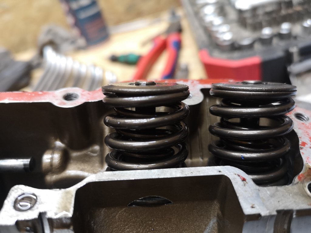

Tu mal ein Foto der Ventilfedern rein, wo man deren Einbaurichtung sehen kann. Die können unter Umständen für mehr Geräusch sorgen, falls faschrum montiert...

Ich hoffe das kann man so erkennen, bin nicht sicher woran man falsch herum erkennen kann. Wenn ich jetzt keinen Fehler finden kann werde ich den Motor wohl oder übel wieder zusammen bauen müssen. Oder sollte man die Lager auf Verdacht tauschen? Kann mir jemand erklären wie man die Lager richtig prüft?

Jo, schaut schmal gut aus. :mrgreen:

rein Interessehalber. Man erkennt auf dem ersten Bild das die Federn progressiv gewickelt sind und das muss Richtung Ventilteller. Ist das so richtig?
Was ist der Grund? Hängt das mit drehzahlfestigkeit / Ventilflattern zusammen? Und warum sind das zwei Federn, innen /außen?

die engeren Windungen müssen bei der äußeren und inneren Feder nach unten.

Dennis hat geschrieben: 26 Jun 2019 21:20 die engeren Windungen müssen bei der äußeren und inneren Feder nach unten.
Hi Dennis,
ja das schon, Frage war halt warum und wieso überhaupt progressiv.
Dennis hat geschrieben: 26 Jun 2019 21:20 Hier gibt es interessantes zu lesen bezgl. Ventilfedern: viewtopic.php?p=91394#p91394
Danke für den Link. Auf der 2.ten Seite, der 2.te Beitrag. Hier hat es der Hans gut und plausibel erklärt :D Danke hiha :wink:
