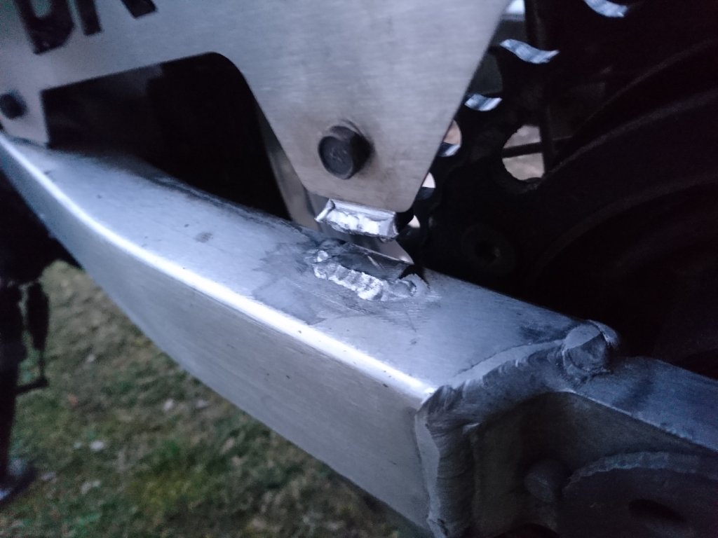

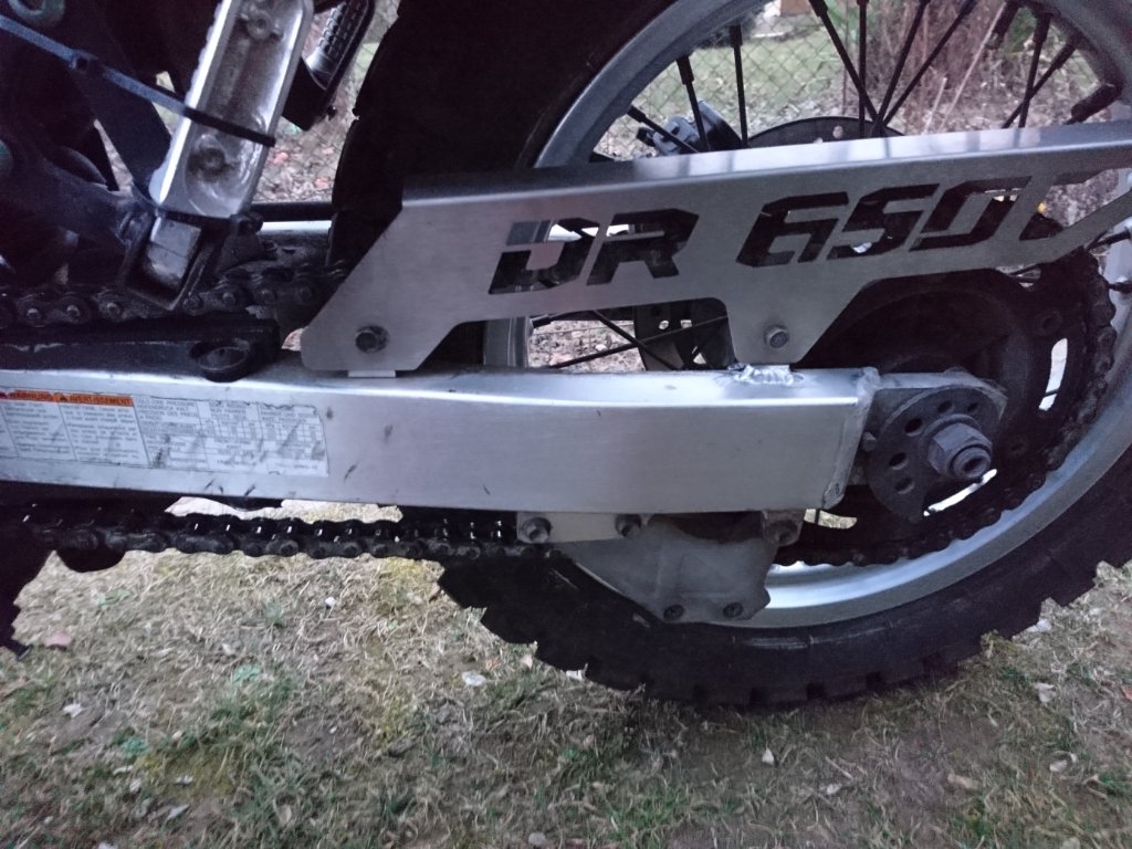

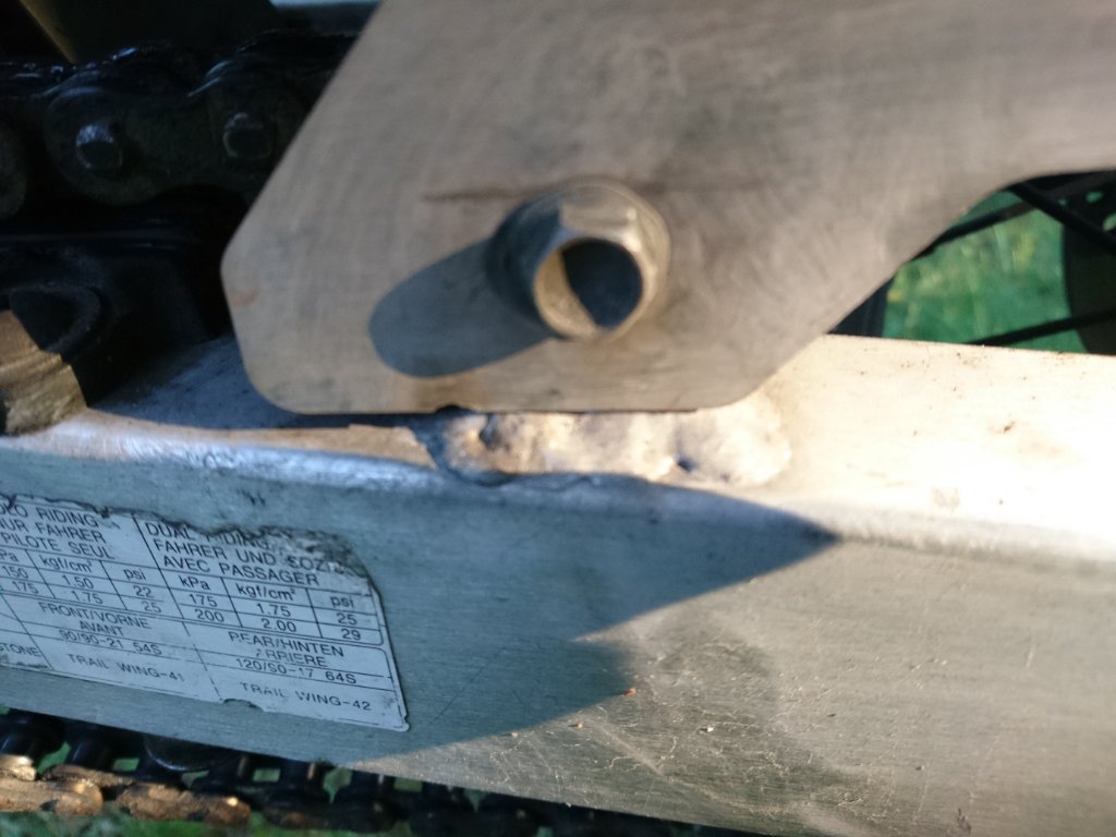

Das Problem mit dem Alublech an der Schwinge, an welches der Kettenschutz angeschraubt wird ist nicht neu:
Bei meiner SE (mit Original-Kettenschutz) ist dies Alu-Winkelblech auch schon zweimal abgebrochen, das habe ich auch schon von anderen gehört.
Ich habe mir vom Schmied ein Stück Alu-Winkelblech gekauft und dieses auf der Schwinge festgeschraubt, nachdem ich eine Ensatbuchse in die Schwinge gedreht hatte.
Seitdem habe ich keine Probleme mehr.

Wenn der Themenersteller schon viel Geld in die Hand nimmt, um es schweißen zu lassen, dann lass ich es doch spätestens beim drittel mal ordentlich machen.
Mit Hirn im Stand-By-Modus den Aluschnipsel 3-4 mal anheften lassen und dann meckern ist großes Kino.

1. Der Kettenschutz ist aus Edelstahl und ziemlich stabil. Das Testmuster war damit am Baikalsee und wieder zurück - an einem Stück.
Ein paar hundert andere Schützer sind auch noch unterwegs und ohne Probleme...
2. Der originale Kettenschutz und auch unser Kettenschutz sind kaputt gegangen, weil an diesem Motorrad ohne Sachverstand herumgebaut wurde.
Dazu hatte ich freundlich noch einen Text gesendet und mir Mühe gegeben, der Besitzerin weiteren Schaden zu ersparen, indem ich alles feinstens erklärt habe.
Der Kettenschutz wurde zur Reklamation eingesendet:
Der Schutz ist an mehreren Stellen gerissen, Teile sind herausgebrochen.
Am in Fahrtrichtung vorderen, oberen Bereich ist der Kettenschutz deutlich verbogen und hat Anlaufspuren. Dort hat die Kette am Kettenschutz gerissen.
Nach Rücksprache wurde als Ursache eine Tieferlegung von Suzuki und zusätzlich eine Tieferlegung mit MIZU- Umlenkhebel festgestellt.
Durch diese extreme Kombination verändert sich die Position der Kette derart, dass diese viel zu hoch über der Schwinge steht und am Kettenschutz anläuft. Das ist die Ursache für die Schäden.
Daher lehnen wir Gewährleistungsansprüche ab.
Unabhängig davon möchten wir darauf hinweisen, das durch die Kombination der Umbauten die Zulassung, Fahrzeuggeometrie und der Radfreigang nicht mehr gewährleistet sind und Unfallgefahr bestehen kann.
Im Extremfall wird bei dieser Tieferlegung nicht nur der Kettenschutz und die Schwinge zerstört, sondern es droht die Gefahr eines Unfalls, weil sich das Hinterrad im Kotflügel verklemmen kann.
Zusätzlich wird es in nächster Zukunft die Halterung der oberen Kettenrolle - bei der SP46 eh nicht so stabil - erwischen. Die Kette läuft so weit oben, das sie durch die Rolle umlenkt wird - dafür ist diese nicht gemacht und wird daher abreißen.
