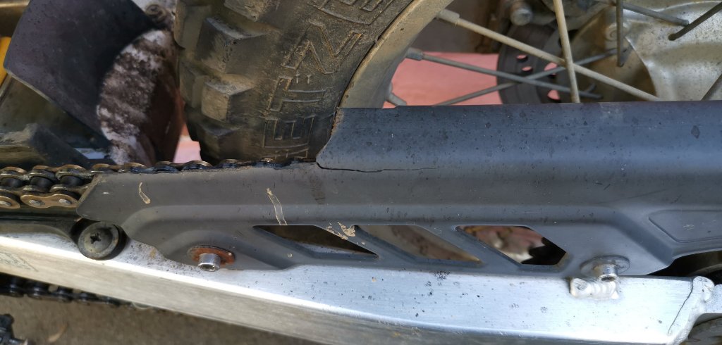

die kette hat den kettenschutz förmlich aufgefressen
ist ein kettenschutz
kein kettenspanner oder laufschiene

Wenn die Kette dermaßen am Kettenschutz schleift, dann braucht man den Fehler nicht an 300g Mehrgewicht suchen.
Und das hat ganz sicher kein Fachbetrieb geschweißt- zumindest keiner dessen Fach das Schweißen ist. Meiner Meinung nach ist das Gerede, um der Sache etwas Dramatik zu verleihen. 100 Euro bezahlen, aber beim Aluschweißen den Edelstahl Kettenschutz anbrutzeln^^
Halt man den WIG Brenner an den Kühlschrank oder die Geschirrspülmaschine und geh die danach wegen defekt umtauschen^^
Es ist eine Frechheit, dass versucht wird ein derart abgerockten Kettenschutz umzutauschen. Der Gipfel ist es, diesen Threat zu erstellen.

Mein" "Kettenschutz". Glaube kaum das der eine gerissene Kette von irgendwas abhält :shock:
Glaube auch nicht das ich der einzige bin bei dem der Kettenschutz so aussieht :wink:

Könnte mir gut vorstellen, das das anlaufen der Kette die Schwingung erzeugt, welche die Risse im Schutz und der Halter erzeugt.
Bleibt die Frage, warum läuft die Kette an und wie kann es sein das sie sich um Zugtrum so aufschwingt??

Gelöschter User hat geschrieben: 03 Jul 2019 22:26 Tja wo ein Körper ist kann ein zweiter nicht sein.
weil diese SE doppelt tiefergelegt ist - siehe oben.
beim einfedern drückt /spannt sich das zugtrum der kette an/über den kettenschutz
dadurch wird dieser nach oben gedrückt - und reißt ab.

Aber derartige Schleifspuren am Kettenschutz sind schon heftigst. Da würde ich auch die Schuld weniger beim Kettenschutz selber als an der Peripherie suchen. Ist die Frage was zuerst kam? Die gerissene Halterung oder die Schleifspuren? Da sowohl das eine das andere bedingen kann und auch umgekehrt ist das schon eine denkbar verzwickte Situation.

stefanrb hat geschrieben: 04 Jul 2019 07:26 weil diese SE doppelt tiefergelegt ist - siehe oben.
Habe mal irgendwo gelesen dass dieser Tieferlegungsatz nur bei regulärem Fahrwerk verbaut werden soll, nicht wenn die möglich Tieferlegung ab Werk schon genutzt wurde.
Dann würde der Zugwinkel der Kette nicht mehr stimmen, weil zu steil... also von der Ebene aus gesehen geht die Kette vom Ritzel zu stark nach rechts oben.
