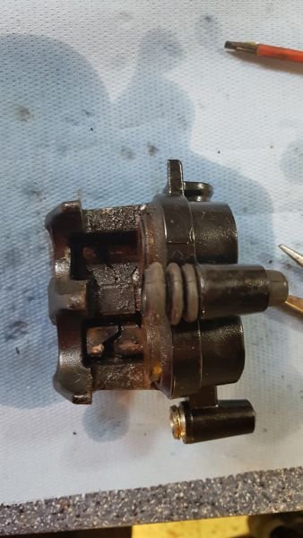

nachdem die Bremsen meiner suzuki etwas armselig aussehen und auch fest waren steht eine Überarbeitung an. Zwecks Teilebestellung suche ich nach einem guten Suzuki Händler im Raum Karlsruhe - Offenburg.
Hat von Euch jemand Stahlflex an seinem Moped verbaut? Welche habt ihr? Ich frage weil bei den üblichen Verdächtigen wie Spiegler etc. vorne eine Bremsleitung verbaut ist. Die schreiben zwar Verlegung wie Original - das ist aber falsch. Da bei der Originalleitung ein Teil der Leitung fest ist als Knickschutz und 2 Leitungen (oben und unten) dran sind. Hätte das gerne auch wieder so. Habe nur den DR BIG Shop mit ner 2 teiligen Leitung gefunden. Die sind aber nicht farbig (Fittinge und Leitung).
Da ich die Bremssättel pulvern will wäre bunt nicht schlecht. Was sind Eure Erfahrungen?
Derzeitiger Ist-Zustand:
Danke schonmal:
Gruss Tim

Moin, habe bei meiner SE Leitungen von Fischer mit ABE. Bei meiner Dakar habe ich mir dann mal die https://www.melvin.de/
bestellt. Die Leitung für vorne ist hier ebenso einteilig wie bei der Fischerleitung für die SP45. Und die Verlegung hatte mit hohem Kotflügel nix zu tun, ist ja original auch so.
Die Fischerleitung hatte ich hier bestellt
http://dr-big-shop.de/.
Die Fischer für die SP45 ist meiner Meinung nach zu lang wenn sie verlegt wird wie das geteilte Original.
Die Leitungen von Melvin für die Dakar waren vorne wie hinten etwas zu kurz. Hinten hat es zwar noch gepasst aber vorne musste ich mir nen neuen Weg suchen.
Alles in allem bin ich mit beiden Produkten zufrieden, nur sind die Melvin halt wesentlich günstiger und man kann ohne Aufpreis Farbe und Anschlüsse wählen wie der Tom auch schon erwähnte. Ich würde die originalen Leitungen messen, damit das hinterher keine Überraschung wie bei meiner Dakar gibt. Die anderen Typen kann ich nicht beurteilen. Weiß auch nicht wo die die Maße her haben.
Was mir allerdings aufgefallen ist ist das die wohl hin und wieder die Preise auf ihrer Seite wechseln. Fischer bekommst du auch hier https://www.tigerparts.de/
Bau die Zangen auseinander und schau dir die Kolben an, waren bei meiner Dakar hinüber. Und mit defekten Kolben wäre das auch innerhalb kürzester Zeit mit den nen neuen Dichtungen genau so.

...schließe mich vollumfänglich meinen Vorschreibern an!
Ich hab mir ebenfalls die Fischer Leitungen vom Easy/ Tigerparts montiert, o.P.
In aller Bescheidenheit möcht' ich noch auf meine Anleitung hinweisen:
https://www.dr-650.de/files_ext/anleitu ... aratur.pdf
UND: bei der Bremse keine Kompromisse!
...sind die Kolben in irgendeiner Weise schadhaft - weg damit! Dichtungen sowieso...
Viel Erfolg!

Werde sicherheitshalber mal die Leitungen messen. Bisher hatte ich an 2 BMW's und einer Honda diese Leitungen von Spiegler verbaut. Die hatten auch gepasst.
REP Satz für beide Bremszangen steht schon auf der Liste. Kolben fliegen auch raus, da sie Korrosionspuren aufweisen. Der Kram ist schon zerlegt. Dann kann auch gleich alles raus.
