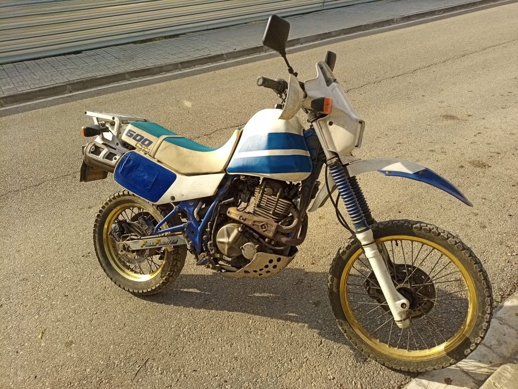

Kennt ich Öle von Polo oder Tante Louise,der sind gut und gunstig,und das stimmt. Weil bin nichts gerade im D das zu kaufen,muss finden andere Hersteller und dann ausprobieren.
Für mich ist nur wichtig das ich bekommt das Motor läuft,wieviel möglich gut,dann kann ich besser einplanen weitere Arbeit rundum Motorrad. Ich wurde hier Photos machen,so das sie sehen auch wie läufts bei mir :)

Mein Mopped hat kein Tüv und Zustand ist auch traurig,Bremsen und Reifen sind schlecht,deswegen kann ich Motorrad nur testen so il Leerlauf.
Habe keine Ahnung was war früher benutzt für Öl,deswegen denke einfach von Motul Zeug kaufen,reinschüteln und laufen lassen,dann später mit Syntetik fahren.
