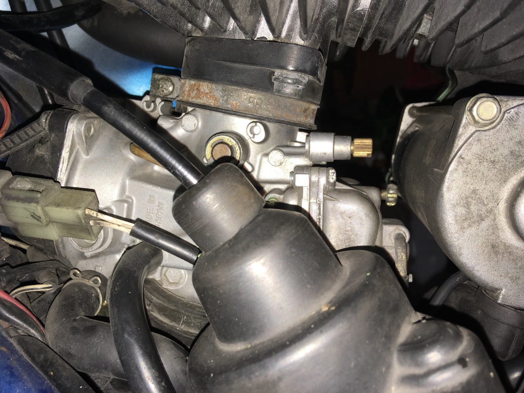

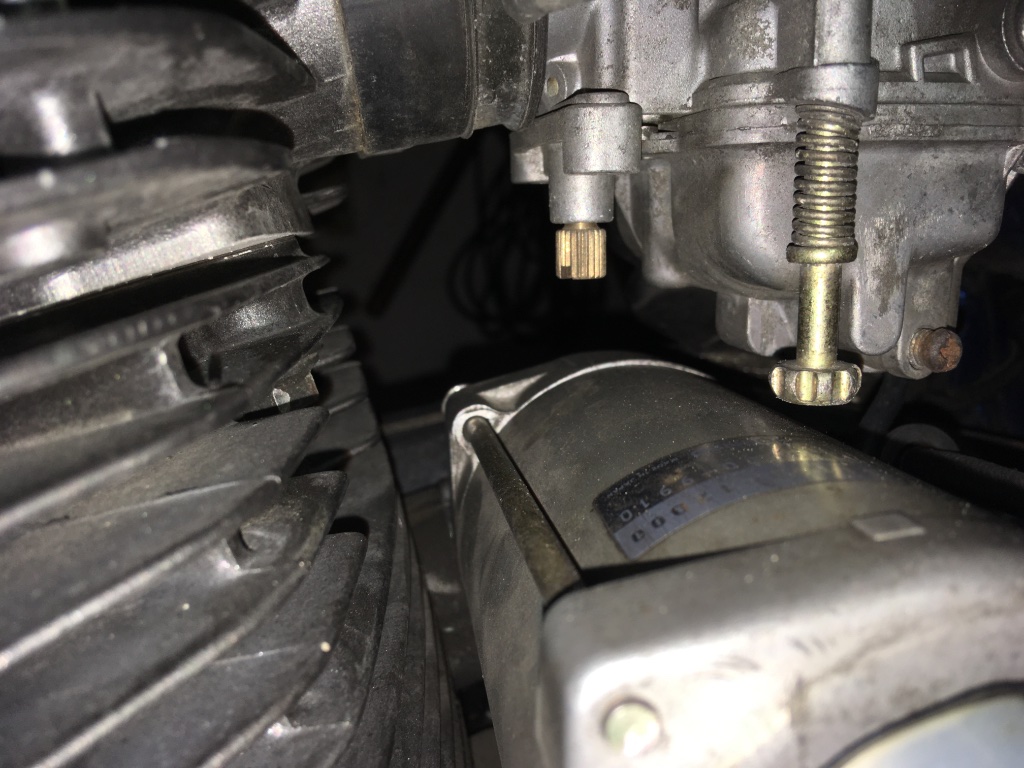

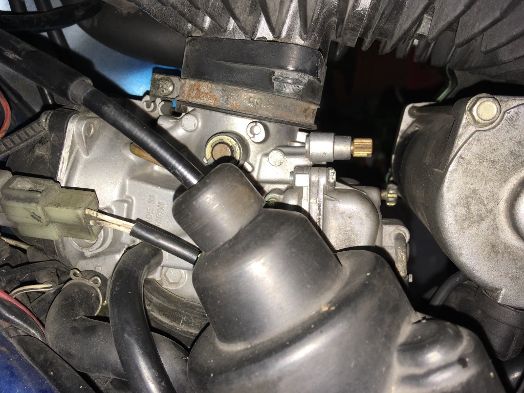

martin58 hat geschrieben: 10 Dez 2019 08:42 moinsen in die runde,
andreas, wann kommt das teil zur anwendung?
So sieht das aus:
Sieht das aus mit der Schraube...
hier von der anderen Seite....
So kannst Du dir das vielleicht mal leichter vorstellen.... :mrgreen:
Da kommt man sogar mit Wurstfingern ran.... :mrgreen:

1a bilder!
auch wenn ich ein männerkrad habe und keine wurstfinger, die schraube sähe schon sexy aus. und so für die feinjustage unterwegs, um noch die letzten 10tel ps rauszuholen zwischen paris und dakar, wäre das doch was hübsches für papas ältesten ;-)
