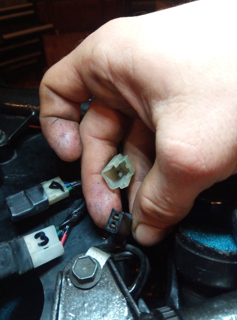

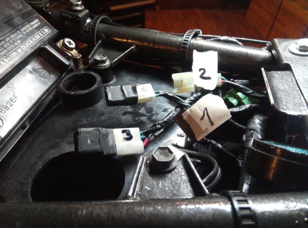

Meine SP46 ist nun wieder zusammengebaut nach kompletter Demontage. Bis jetzt gab es keine Probleme was wo hinkommt nur diese 2 Stecker Nr. 1 und 2 weis ich nicht wo die hinkommen. Laut WHB sind es Meiner Meinung nach Stecker die ins leere führen stimmt dies?
Gruss Patrick

Halo Patrick,
Stecker Nr.1 hat ne schwarze Buchse und sollte Oranges Kabel ( gechaltetes Plus ) und Schwarz mit weißem Faden ( Minus ) haben!?? Dann ist der nicht belegt, führt ins Leere :mrgreen:
Stecker Nr. 2 Grün mit blauem Faden und Rot mit Schwarzem Faden ist auch nicht belegt.
Schau mal hier: viewtopic.php?f=10&t=12009&hilit=stecker+unter+sitzbank da sind einige Fotos, wo Du die Stecker/Leitungen erkennen kannst! Wenn Dir das nicht hilft kann ich in den kommenden Tagen meine kleine mal Strippen und Fotos einstellen. :wink:
Ich drück Dir die Daumen für gutes Gelingen.

dieses Forum ist super auf euch ist Verlass. 💪
Vielen Dank Peter für die rasche Antwort. Genau diese Farbbelegungen haben diese Kabel 😁

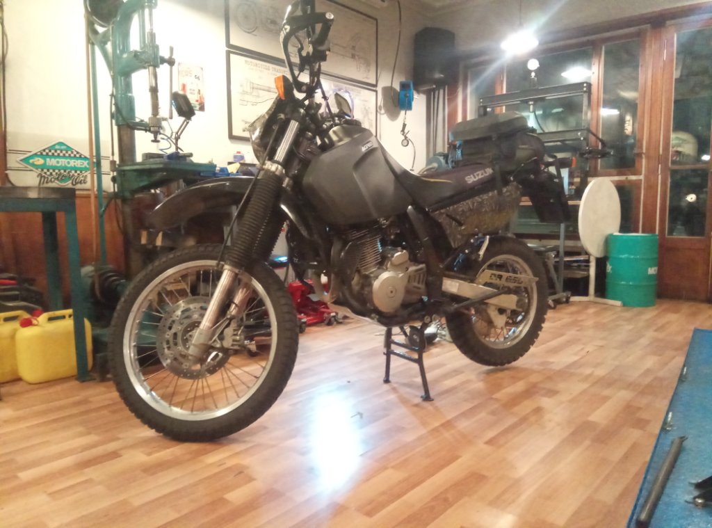

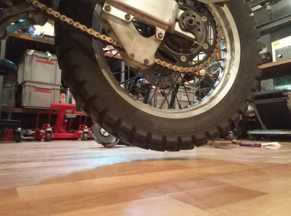

ich habe den von stefan hessler gekauft auf seiner homepage ist er als hrt drin auf dem ständer steht sw-motech. ich habe ihn gester montiert und leider festgestellt, dass wenn die dr auf dem hauptstämder steht beide räder am boden sind also meiner meinung nach ist er so nutzlos. ich habe stefan heute kontaktiert und mein problem geschildert jetzt werde ich ihm noch bilder senden und dann sehen wir weiter. ich finde er steht auch nicht sonderlich stabil auf dem ständer.

nein so weit ich weis habe ich keine Heckhöherlegung. Der Hauptständer ist neu somit nicht verbogen. Ja sicher kanni ich den Ständer Modifizieren ich warte jedoch noch ab was Stefan sagt ansonsten werde ich ihn mit weiteren Metallteile erhöhen.

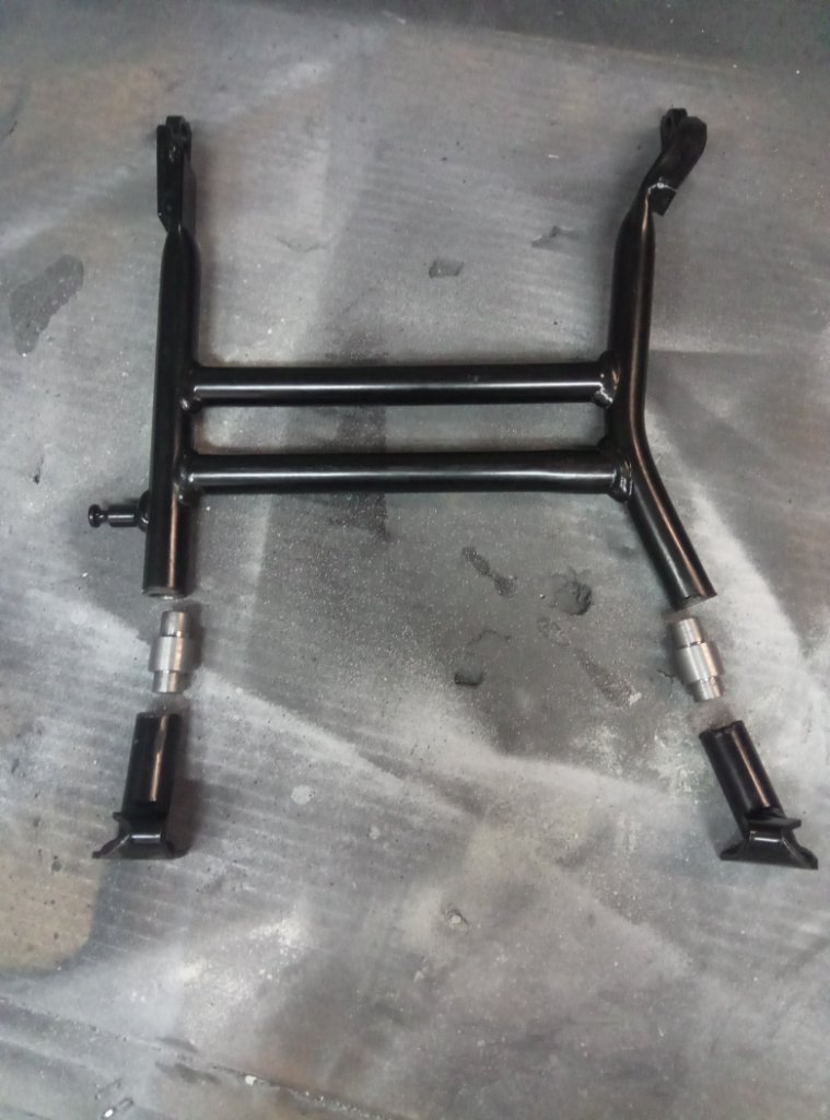

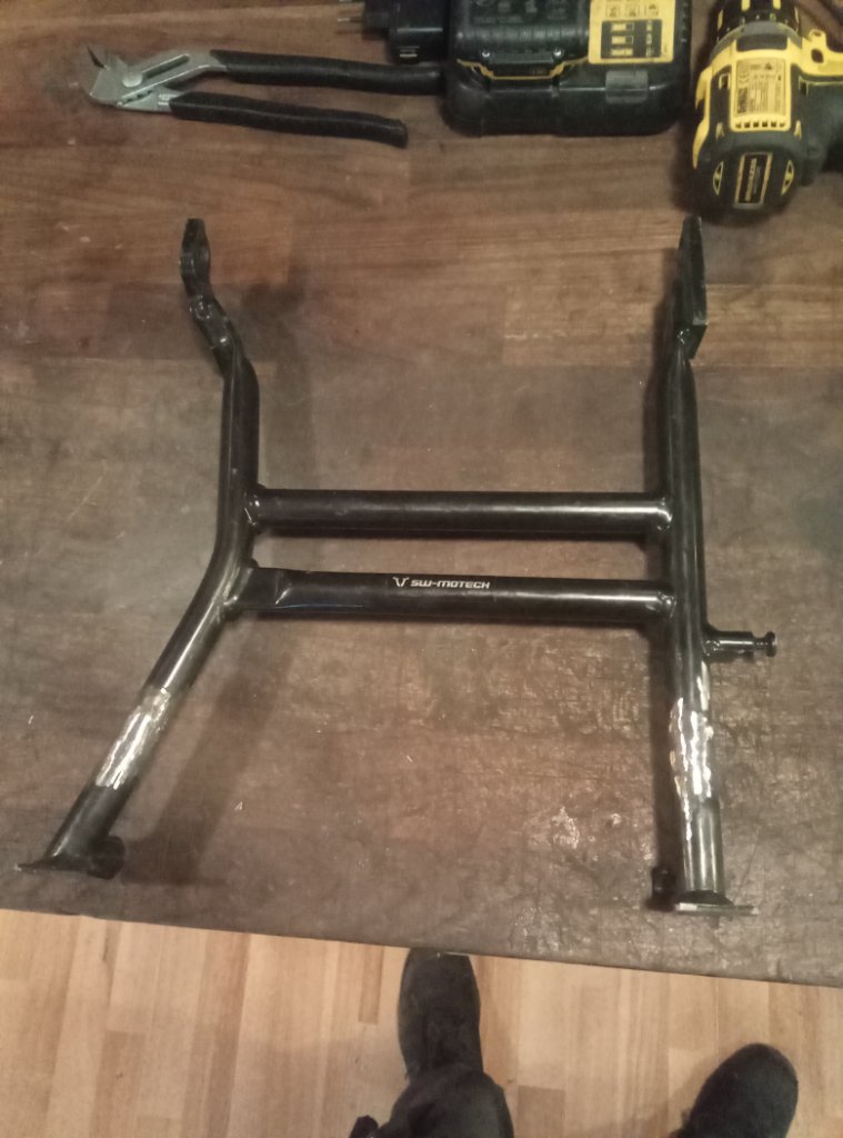

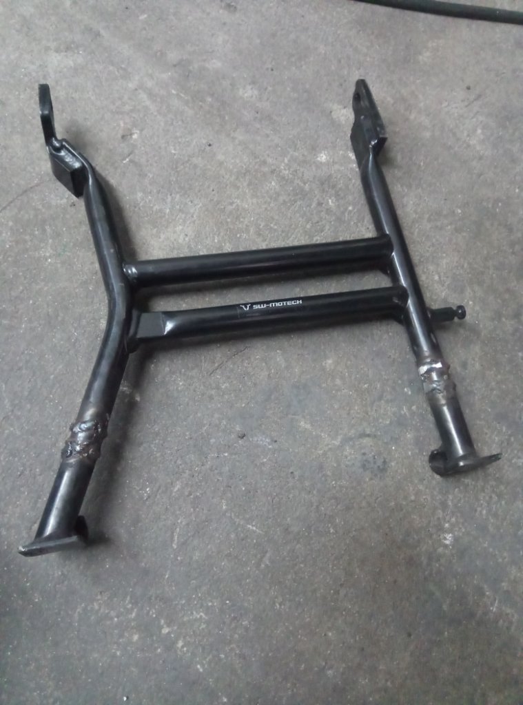

So ich habe mir jetzt kurzerhand meinen Hauptständer im 15mm verlängert und hab jetzt 2-3cm Luft zwischen Hinterrad und Boden. Meine Vorgehensweise war wie folgt: Füsse mit der Flex abgesägt, Distanzhulsen reingeschweisst, schweissnaht abgeschliffen und wieder neu lackiert. :D

Du bist einer der die Dinge anpackt, das gefällt mir! Saubere Arbeit!

Nein leider ist es nicht meine Werkstatt nur die des Motorradhangars in dem ich schraube. Es ist eine do it yourself garage. Um Welten besser als auf der Strasse zu schrauben und immer schön warm und gesellig dort. :mrgreen: :D
