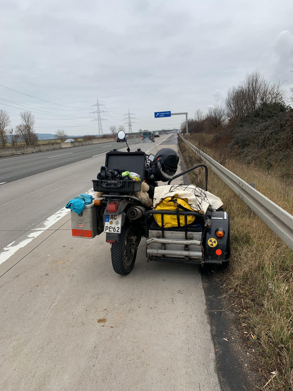

das SLR 650 Gespann vom HU Martin
letzten Sonntag aufm Rückweg von der Bratwurst Doro
https://i.postimg.cc/L8GxFF0Z/2020-01-0 ... nten-1.jpg
https://i.postimg.cc/RhCRLSq2/2020-01-0 ... tzel-1.jpg
Das Gehäuase hat es schon mal überlebt
die Kabel musste er flicken
ob die Welle oder die Lagerung auf Dauer was weg hat wird sich zeigen
was man auf dem Foto auch gut sieht ist der Passungsrost
https://de.wikipedia.org/wiki/Passungsrost
leider haben die Karren genauso wie die DRs ein taumelndes Ritzel
und das arbeitet sich auf Dauer in die Welle ein
was hilft ist das Ritzel zu verspannen
https://forum.motorang.com/viewtopic.ph ... da#p373718
und Straburax in die Passung zu geben
https://www.klueber.com/de/product-detail/id/1137/
https://www.ebay.de/itm/NBU-30-PTM-Stab ... Swwp9dzDpO

...oohhauerha! :shock: ...zum Glück nur Kabel... :roll:
Aynchel hat geschrieben: 07 Jan 2020 09:17 was man auf dem Foto auch gut sieht ist der Passungsrost
Und wieder was gelernt! Danke! Super Beitrag!

Und wenn ich so ne gerissene Kette sehe, sollte ich mir vielleicht auch mal so ein Fangblech basteln, sieht unschön aus mit der aufgestauten Kette :?. Ging ja offensichtlich zum Glück nochmal gut aus :D
