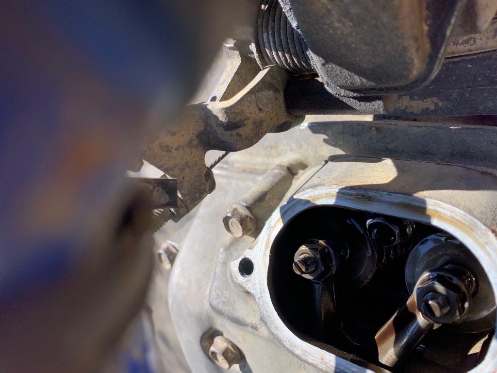

Re: Ventile einstellen - Nur Ärger statt "schnell erledigt"
Bilder, dann wird’s vielleicht klarer

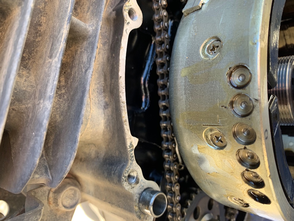

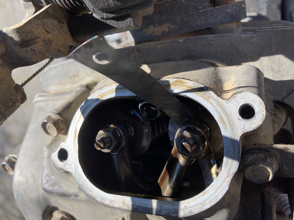

Und weiter

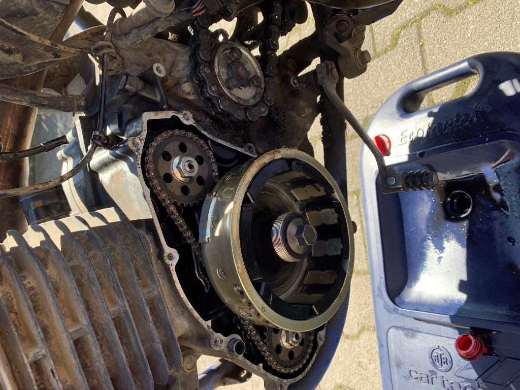

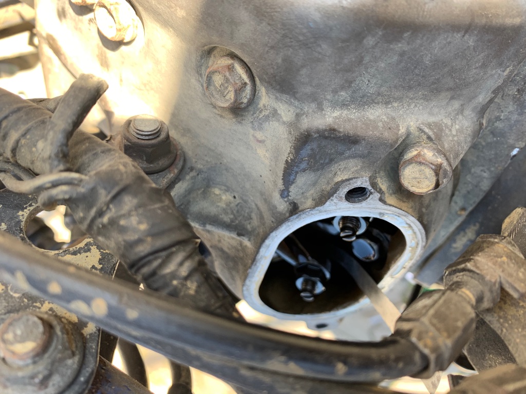

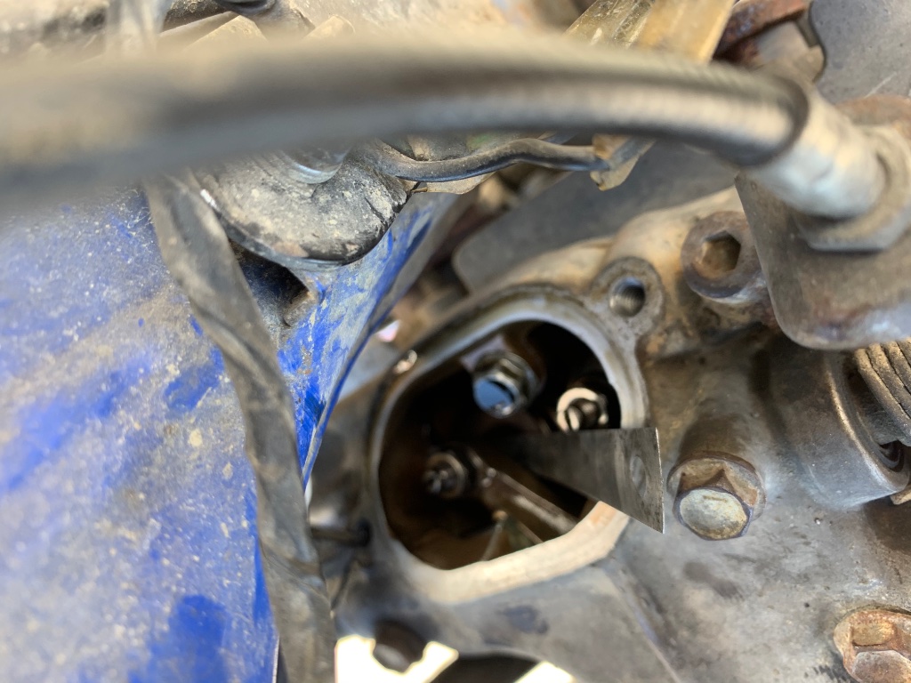

Und noch 2
