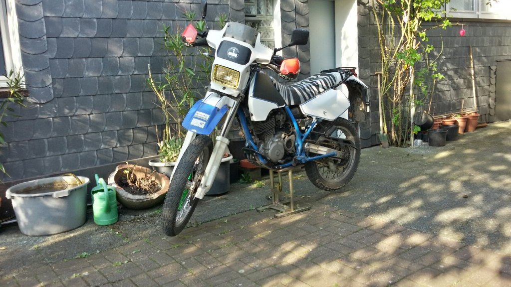

kann mir jemand veraten, ob man das Fahrwerk der Dr350 SHC irgendwie etwas weicher bekommen kann?
Insbesondere vorne ist die Kleine doch recht hart, ideal fürs grobe, aber auf der Landstraße, oder wenn etwas loser Schotter liegt, könnte sie gerne etwas weicher sein, damit man den Kontakt nicht so schnell verliert.
Da ich an dem SHC Fahrwerk mit der Upside-down Gabel noch nie gebastelt habe: gibt´s da Besonderheiten? Kann man das überhaupt vorne/hinten einzeln justieren?
hinten ist ein Ausgleichsbehälter, dazu die wilde Verschlauchung zwischen der Gabel und dem Federbein und die Züge zum Lenker (darf man das Ding auch in Mittelstellung fahren, oder geht dann was kaputt? Der Aufkleber besagt: ganz auf oder ganz zu..

die 350er ist mir letztes Jahr zugelaufen, hat mind. 5 Jahre gestanden, läuft, fährt funktioniert bestens .
meine DR600 mußte dafür nach 18 Jahren gehen.
Nachdem mich in Lichtenforde auf dem Acker eine CR irgendwas bei 90 km/h und einem wilden Rodeokampf (vorne schlugs durch, hinten.. nun ja.. ist ja angebunden) überholte und ich dachte : park ich hier grad rückwärts ein? Hab ich vorne eine 41 er Gabel mit progressiven WP Federn und hinten eine Wilbers Feder montiert. Dazu Gabelstabi und Feinabstimmung mit gemischtem Gabelöl.
Die 600er fuhr und sprang damit problemlos.
Die 350er nutzt beim springen nicht den Federweg (ok soo hoch hüpf ich nicht..) und stockert auf dem Feldweg ziemlich ruppig. Sprich vorne ist sie zu hart und reagiert zu langsam. Das macht bei Rollsplitt keinen Spaß sondern nur Arbeit. Die 600er "schwebte" da drüber und landet auch ohne durchschlagen. Geht also besser...
Hinten könnte die Federvorspannung an der 350er etwas weniger sein, ansonsten ist´s ok.
Das SHC funktioniert wie es soll.
Da ich an so einem System nie geschraubt habe, frag ich lieber, bevor es kaputt ist
bei soviel Gedöns müßte es doch Einstellmöglichkeiten geben, oder? Ich seh noch nicht mal eine Einstellmöglichkeit für die Feder hinten..(die 600er hatte da den Excenter. 12er Knarre dran: rauf runter..)
..und wie wechselt man an einer USD Gabel das Gabelöl... Mopped auf Lenker und Sattel drehen?

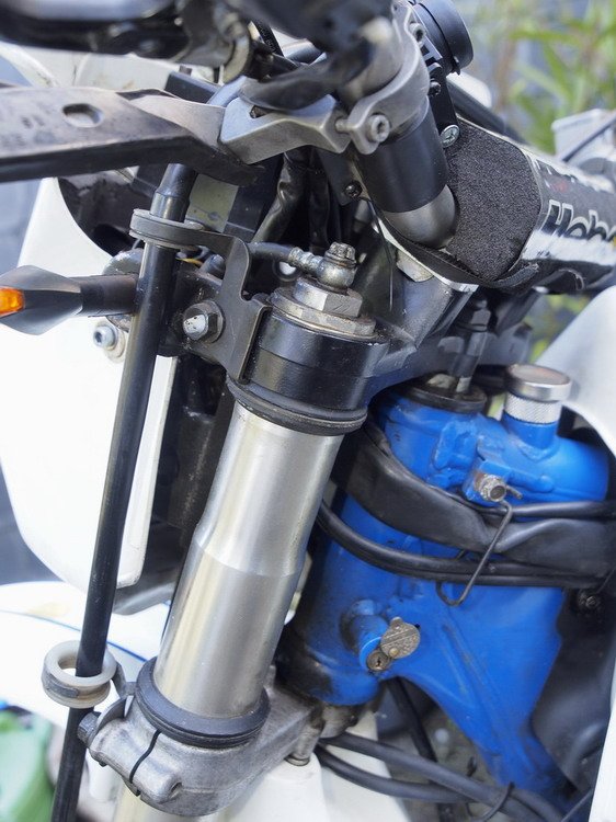

hab mich angemeldet und ich such seit  ner Stunde nach einer Einstellanleitung..
Finde dutzende Sachen : rausbauen, wegwerfen, überholen lassen, USD Gabelumbau.. aber nicht: kann man die Dinger einfach nur einstellen ohne alles zu zerlegen?
ich hab grade nochmal an der Kleinen geschaut.. unten am Gabelholm gibt es Gummikappen. Lt englischem Werkstatthandbuch, in dem keine SHC ist, kann man am Holm Vorspannung und Druckstufe justieren..
Federbein Ausgleichsbehälter hat diverse Schrauben(sehen nach Einstel/justierung aus), aber welche wofür ist ??
Normalerweise haben federbeine irgendwo einen teller den man mit Hakenschlüssel rauf /runter stellen kann. An der 350er ist in einem Fenster der Gummiabdeckung oben am Federbein eine Fenster mit Zeiger H/L. Also muß man irgendwo etwas verstellen können.. Ich seh nur nix..

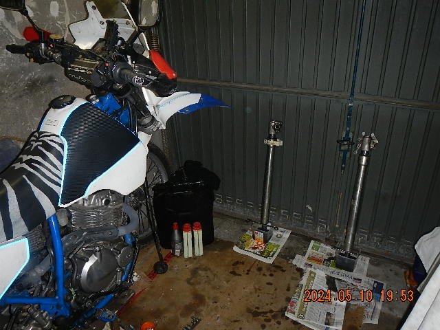

Re: Fahrwerk DR350 SHC einstellen
- Flachmuttern der Gabel mit großem Maulschlüssel öffnen
- Klemmung der Gabelbrücke offnen und Gabel nach unten schieben
- Kontermutter lösen und SHC Kolben vom Rest der Gabel lösen.

Die Gabel hat ihre Einstellmöglichkeiten wie beschrieben

Wenn die Dämpfung zu Straff ist: dünneres Öl
Hintenraus mehr Federweg: Luftkammer erhöhen
Generell zu Hart: andere Federn
						Sieht nicht einstellbar aus.
Edit: oder siehe Jörgs Beitrag
