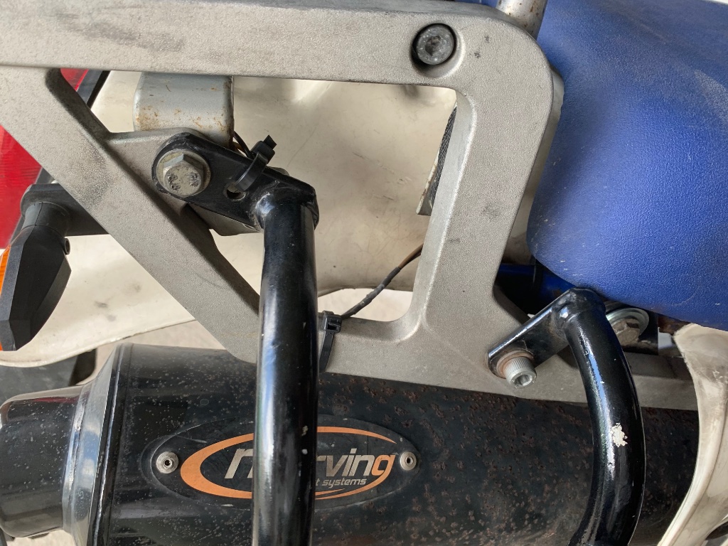

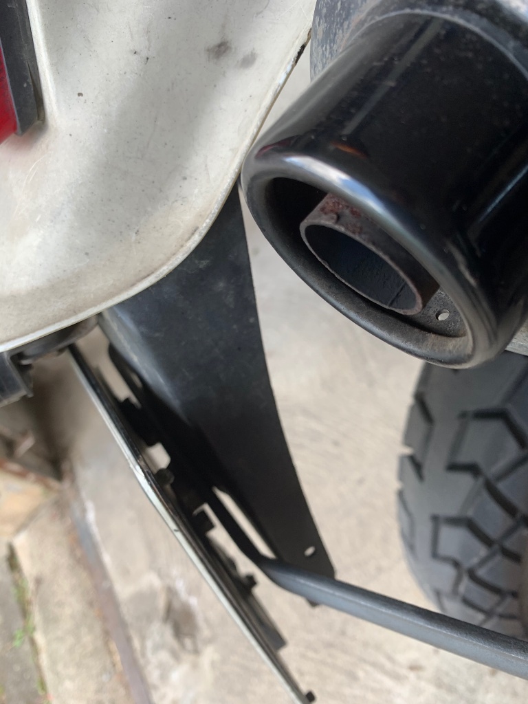

Sorry für die späte Rückmeldung. Gerne sende ich dir Bilder meines trägers jedoch ist mein Träger wahrscheindlich nicht das was du suchst. Ich habe mich für Quadratrohre entschieden, da diese einfacher gehen um zu bearbeiten. Was noch zu sagen ist mein Träger habe ich rein zweckmässig gebaut und mich nicht so sehr auf ästhetik konsentriert. Dadurch wurde er auch schwer dafür wird er stabil sein und das war auch ein wichtiges Kriterium. Da ich auf Reisen gehe sobald der Coronavirus sich gelegt hat ist normaler Baustahl meine Wahl gewesen, weil dies überal auf der Welt geschweisst werden kann. Hier unter dem Link sind meine Bilder gespeichert. https://www.dropbox.com/sh/xa6lzgwze7lt ... Wx1la?dl=0
Natürlich wird der Rahmen noch gestraht und lackiert.
gruss patrick

Das ist ein unzerstörbarer Träger, den Du da konstruiert hast. Ganz toll gemacht. Mein Givi-Five-Stars-Träger hat links einen 20 Liter Wasserkanister und rechts einen 20 Liter Benzinkanister ausgehalten. Dabei war das Motorrad gesamt so beladen, dass der Stoßdämpfer keinen Federweg mehr hatte. Das mit einer Querstrebe. Und mit wesentlich geringerer Materialstärke.
Deiner hält daher noch mehr aus. Genau so hat man in den 90er Jahren die Eingebauten geschweißt um die Sahara oder ganz Afrika zu durchqueren. Ich würde die untere Querstrebe weglassen. Das hält so auch problemlos.

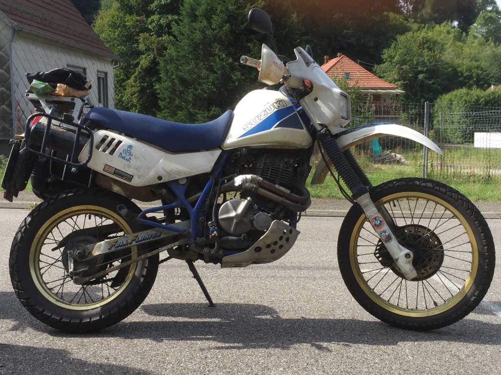

könntest du bitte noch ein paar Bilder von deinem Träger einstellen, Seitenansicht, Details?
Bin nämlich auch gerade am Basteln und mich würde interessieren wie weit der Träger nach hinten angebracht ist.
Habe noch den alten Träger von meiner GSX den ich an die Dakar bauen möchte. Die Position ergibt sich hier aus den Haltern die an den Rasten angebracht sind..
Zwei weitere Halter musste ich absägen damit es überhaupt funktioniert.
Danke und Gruß Stefan

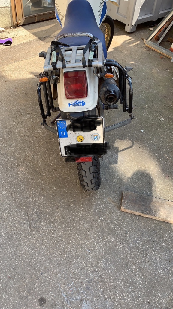

Das wäre cool. Wie ich auf dem Bild sehe, ist dein Träger um einiges weiter hinten.
Kann ja auch mal Bilder machen.
Denke aber, je weiter hinten, desto schlecht
Also wegen dem Schwerpunkt, sollte ja besser vor der Achse sein, oder?

Die Five - Stars Ingenieure habe schon versucht den Gepäckträger so weit als möglich nach vorne zu bringen. Man sieht es an den Laschen, an denen der Träger am Rahmen verschraubt wird.
Von der Höhe her haben sie es so gemacht, dass das Verbindungsstück hinten am Heck verschraubt werden kann.

Ja das hasst du richtig erkannt. Es sind die Koffer von Bernd Tesch für mich machen sie einen sehr stabilen Eindruck. Die Trägerkonstruktion habe ich auch von Bernd abgeschaut und mit Stütze seiner Anleitung nachgebaut. Die Kanister Idee kam von mir da der Auspuff das ganze ja asymmetrisch macht und ich finde so ist der Schwerpunkt weiter innen, da ich ja sowieso Wasser mitnehmen muss. Die Herausvorderung war nicht viel breiter als der Lenker zu kommen. Der ursprüngliche Plan war ein 10 Liter Kanister jedoch hatte dieser keinen Platz jetzt sind es immerhin 5 Liter.
Re: Hepco Sturzbügel der SP46
Mit Koffer... der tolle Typ auf dem Motorrad bin ich
Schaut jetzt nicht unnormal aus. Besser wäre es natürlich, wenn die 10 cm weiter vorne wären. Noch weiter vor geht dann eh nicht, sonst hat die hübsche Sozia keinen Platz für ihre hübschen langen Beine. Ich bin mit den Trägern u. a. durch die Sahara ( Algerien) und von Huston Texas bis Rio de Janeiro gefahren. Das haben die ausgehalten. Umgefallen ist das Motorrad damit schon über 30 mal.

Nein es sieht ganz gut aus, dachte mir es sei extremer. Die hübsche Sozia sollte es ja auch bequem mitfahren können von dem her ist es die optimale Position.
