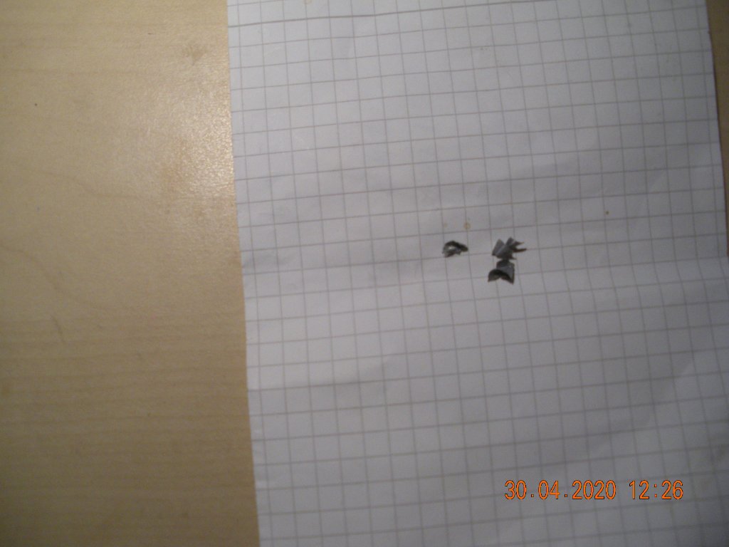

Hallo an alle oder die Fachleute, nicht gemeint die "Fachkräfte" habe wahrscheinlich ein größeres Problem. Habe vor paar Tagen Ölwechsel bei der DR gemacht und da fand ich unten im Ölsumpf Sieb ein paar Metallspäne, nicht so kleine sondern 2 etwas größere Stücke. Das macht mir schon Kopf zerbrechen da ich keinen Plan habe wo von oder von welchen Teil es sein könnte, Anlasserfreilauf vielleicht. Ich weiß es nicht, woher auch. Habe ein Bild von den Metallspänen gemacht und es könnte ja sein das jemand eine Vermutung hat woher es sein könnte. Es hat sicher nichts gutes zu bedeuten. Dann ist da noch beim Ausschalten der Maschine ein klock Geräusch, ganz schön laut als klopft jemand leicht mit dem Hammer an den Motor. Danke schonmal für eure Tipps und Ratschläge. Gruß Jörchen
Beiträge: 2399
Re: Neuer Enduro Frischling
das Geräusch beim Ausschalten ist normal.
Sind die Späne aus Metall oder Alu? Teste ob sie magnetisch sind.
Es kann immer mal ein Stück von einem Getriebezahnrad brechen (Pitting), aber dafür sind die Stücke auch schon recht groß...
Nach einer auffälligen Geräuschkulisse (Lager defekt oder Nocke eingelaufen) braucht man einen Frischling wohl nicht fragen, ist ja schwer zu beurteilen.

Hallo und danke für eure Hilfe, bin jetzt etwas entspannter da ich weiß daß Geräusch beim ausschalten ist normal. Die Späne sind nicht magnetisch, hatte ich gleich getestet demzufolge dürften sie aus Alu sein denke ich mal. Hoffe nur ist keine größere Sache und werde demnächst nochmals Öl wechseln ob wieder neue Metallspäne vorhanden sind. Euch allen ein schönes Wochenende nur das Wetter könnte besser sein. Gruß Jörchen
Beiträge: 2399
>Alu
klingt erstmal gut. Das heißt, es kommt nicht von den üblichen Verdächtigen wie Nockenwelle, Kipphebeln oder Getriebezahnräder (3. Gang). Auch können es keine Teile eines Lagerkäfigs sein.
Für Abrieb an den Lagern im Zylinderkopf für die Nockenwelle sind die Teile meines Erachtens zu groß.
Vielleicht hat ein Vorbesitzer irgendwann einfach mal ein Gewinde gehimmelt... Aber man kann die Form auf dem Foto auch nicht gut erkennen.

Hi, danke für die Antwort, die 2 größeren Späne gehörten zusammen war eigentlich einer und sah aus wie wenn man gebohrt hat so Spiralförmig. Wer weiß was der Vorbesitzer da gefummelt hat, keine Ahnung, vielleicht mal daß allwissende Orakel befragen :? Noch eine andere Frage was Zündkerzen betrifft, ist es schlimm 2 verschiedene Kerzen rein zu machen oder müssen die vom gleichen Typ sein? Habe eine Iridium NGK DPR9EIX-9 und eine NGK DPR9EA-9 drin. Denke mal müssen beide gleich sein. Gruß Jörchen
