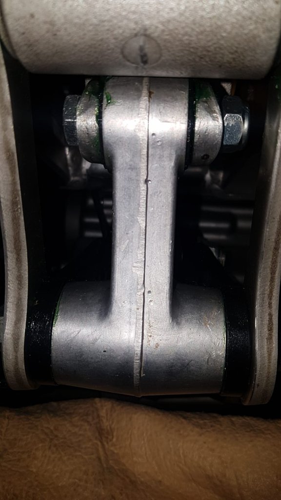

YAJB hat geschrieben: 27 Apr 2020 22:09 Und ihr werdet lachen! Das Problem mit dem Gewinde gab es an meiner Maschine wohl nicht zum ersten Mal!
Das ist die untere Schraube mit samt der Gewindereparatur, die wohl schon drin war.
...nicht lachen! Das ist "nur" des Alu-Innengewinde....komplett! :roll: :lol:

uli64 hat geschrieben: 29 Apr 2020 12:46 Servus!
...will auch noch dazusenfen:
Innen- und Ausengewinde in einem sozusagen :?
Beiträge: 6021
Re: Zusammenbau Federbein, Sicherungsmuttern
Und wenn das so ist wie es aussieht, läßt sich das auch mit einem Rep. - Satz richten. Der Einsatz sollte halt entsprechend lang sein.

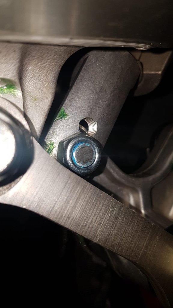

Hallo liebe Leute,
nun hab ich es endlich geschafft!
Passt genau! Die Schraube musste ich tatsächlich doch noch etwas kürzen..
Mit Sicherungsmutter. Sollte also halten.

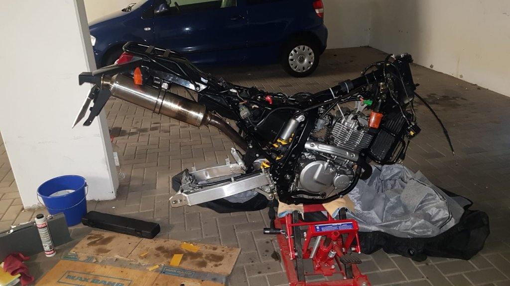

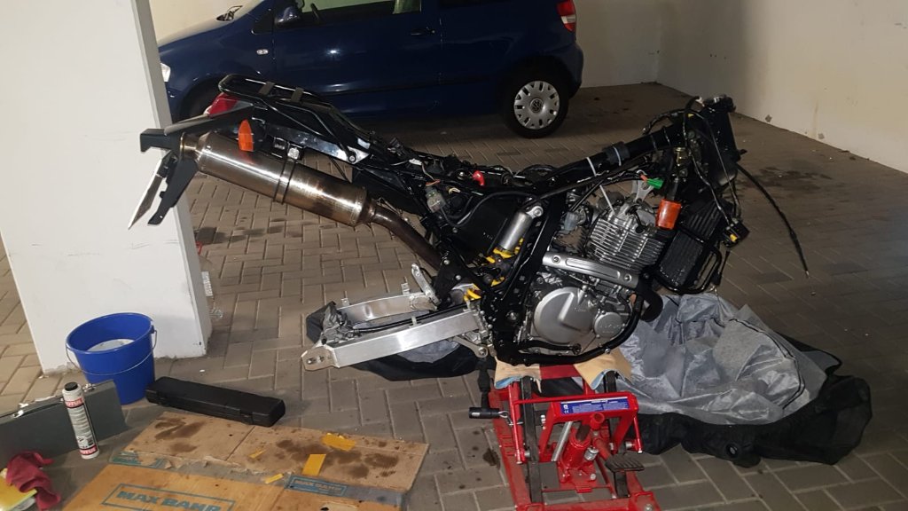

Weitermachen kann ich nun erstmal leider nicht! Habe ne Bestellung verpeilt, sonst hätte ich Sonntag vielleicht die 1. Runde drehen können! Hoffentlich ist es dann nächstes Wochenende soweit :)

Schön, das freut mich für Dich Yannick!
Weiterhin gutes Gelingen :mrgreen: Hast Du keine Bedenken das irgendein Fahrtalent die Suze vom Ständer fährt... :shock: :shock: :shock: :roll:

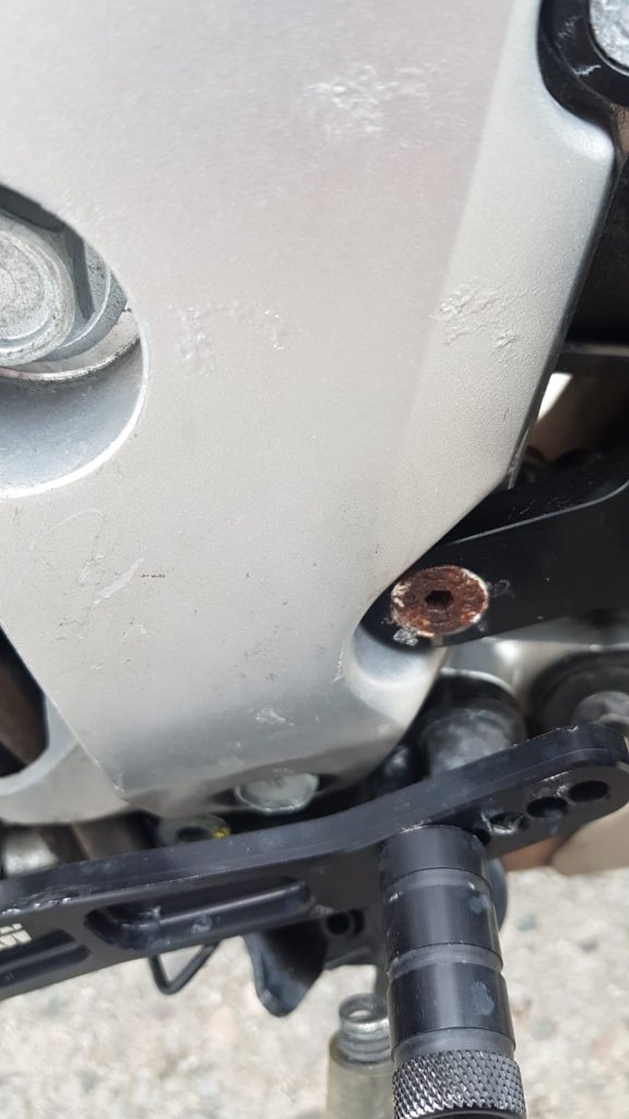

Das ist ein Motorradrahmen (meiner Meinung nach Alu). Was sind das für komische Flecken? Ist das etwa Rost? Ich dachte Alurahmen wären diesbezüglich mehr oder weniger immun. Bekommt man sowas weg bzw. ist das bedenklich und "wächst" weiter? Es handelt sich um ein gebrauchtes Motorrad (Honda, Baujahr 2013), welches meine Frau sich eventuell kaufen möchte.

YAJB hat geschrieben: 18 Jun 2020 16:45 Das ist ein Motorradrahmen (meiner Meinung nach Alu). Was sind das für komische Flecken? Ist das etwa Rost? Ich dachte Alurahmen wären diesbezüglich mehr oder weniger immun. Bekommt man sowas weg bzw. ist das bedenklich und "wächst" weiter? Es handelt sich um ein gebrauchtes Motorrad (Honda, Baujahr 2013), welches meine Frau sich eventuell kaufen möchte.
Vielleicht hilft Dir das:
https://www.hausjournal.net/aluminium-a ... -entfernen

Perfekt! Genau nach solch einer Erklärung habe ich gesucht! Also ist es ersmtal nur ein kleiner Schönheitsfehler, der sich nicht verschlimmern sollte. :) Bin mal gespannt, ob das mit dem Motorrad etwas wird. Der hat sich damit hingelegt, wodurch es ein ganz schöner Schnapper ist. Allerdings ist sie (CB1000R) aber auch nicht mehr ganz schick. Nun erstmal die Rahmenvermessung abwarten, vorher lassen wir sowieso die Finger davon. Tatsächlich zeigt der Lenker minimal zur Seite bei gerader Ausrichtung des Vorderrads. Irgendetwas ist also verbogen. Fahren tut sie sich aber super. Aber naja... ich schweife ab. Das hier ist ja ein DR Forum :D.

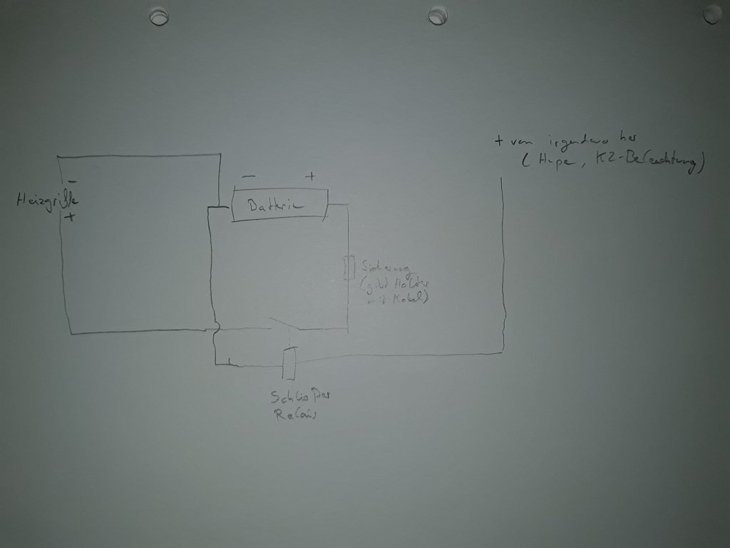

indem man sich einen Stecker macht ;) Ich bin bei der 650 an das +-Kabel von der Hupe (da ist immer Strom drauf wenn Zündung an ist, der Schalter am Lenker schließt Masse) und bei der Big, da ich da eh ran musste an das Kabel von der Kennzeichenbeleuchtung gegangen. Von da dann ein Kabel zu einem Relais und von der Batterie direkt zum Relais für den eigentlichen Strom. So ist keine große Last auf dem Kabelbaum der ja nicht zwingend ausgelegt ist da nochmal 60 Watt bereitszustellen aber alles ist ohne Zündung trotzdem Tot.
kann man das lesen? Wenn ich nicht zu müde bin sollte das so ungefähr sein :mrgreen:
