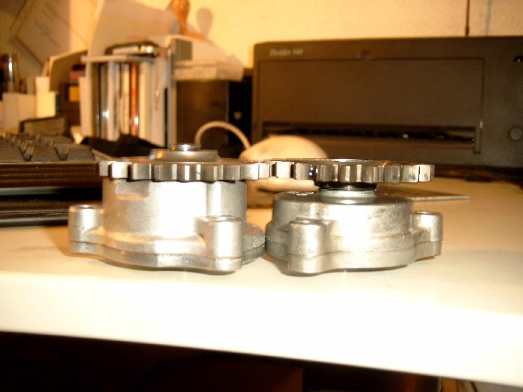

ich würde die Ölpumpe durch die größere der SP41B ersetzen (plug&play), ansonsten ist die DR600 schon ziemlich ordentlich aufgebaut.

@ Marcus:
Die Ölpumpen der Sp 41 bis SP 45 scheinen alle gleich zu sein.
Dann passen die alle in die DR 600? Der Kupplungskorb muss dafür abgebaut werden, richtig? Dann 3 Schrauben lösen und schon wäre die Ölpumpe getauscht? Ginge so nebenbei beim Wechseln der Kupplungsbeläge?
Die Pumpe der 650er müsste ja die gleiche Bauhöhe haben,
wie die der 600er. Wieso pumpt die dann mehr? Ist die anders aufgebaut?

Mal die beiden Ölpumpen im Vergleich..

Re: Zuverlässigkeit DR600
Aha! Hab’s verstanden, danke
