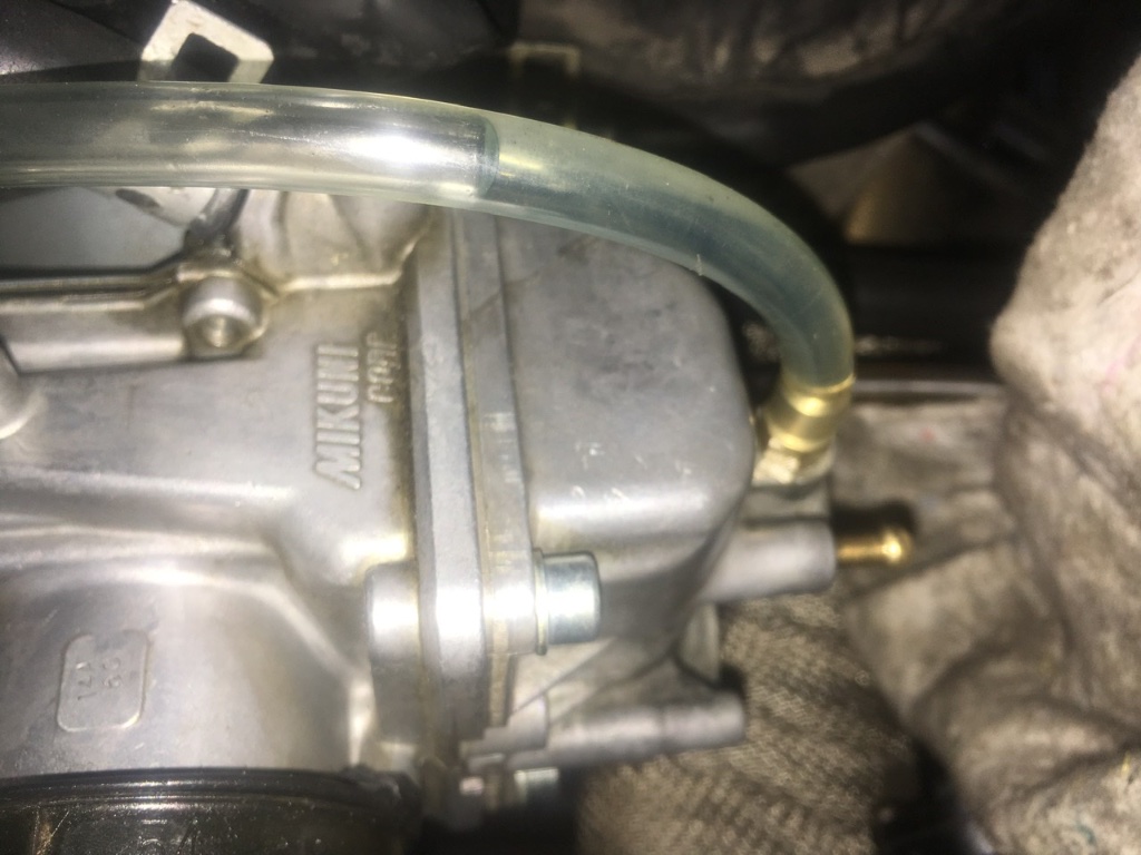

hab mir noch nen adapter gemacht für eine "kommunizierende röhre“ um den schwimmerstand im standgas laut whb einzustellen. der pegel lag 2-3mm unter soll. jetzt passts. vergaser und karre sollten dabei in der horizontalen stehen. läuft schön, grad ne große runde gemacht.
