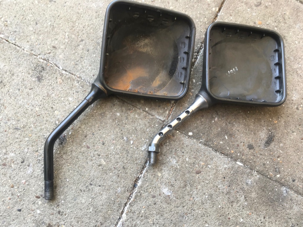

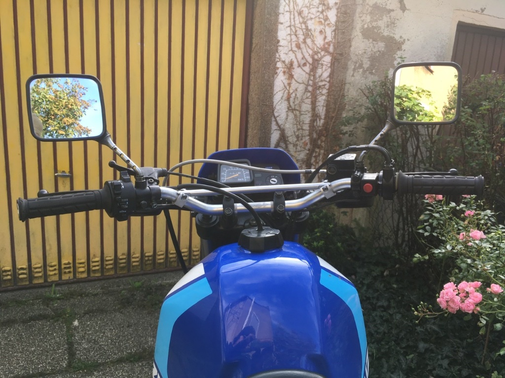

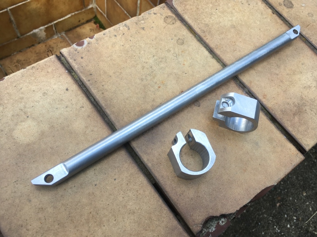

habe den lucas alu-lenker der orangenen dakar gestohlen und mir dafür schellen und stütze aus 7075er alu gebaut. die spiegel habe ich gekürzt und die gewichte hinter den gläsern rausgeschmissen. man beachte auch die leistungslöcher.
