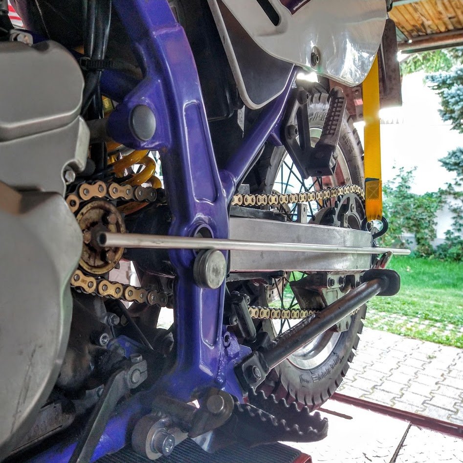

Hallo liebe DR Gemeinde,
je öfter ich meine neue alte sp46 auf der Hebebühne stehen habe, desto mehr Abgründe tun sich auf.
ein trauriger Erfolg:
Ich bin heute dem verbogenen Kettenschutz auf die Schliche gekommen Den der Vorbesitzer montiert hatte.
Ursprünglich hatte ich diesen einer viel zu losen Kette zugeschrieben. Nachdem ich diese nun mit der Spanngurtmethode perfekt eingestellt habe war ich happy. Sie war wirklich viel zu lose.
Als nun die Kette immer noch gegen den von mir erneuerten Kettenschutz schlug war ich zuerst ratlos. Dann bin ich durch Recherche in diesem Forum darauf gestoßen, dass es eine obere Kettenführungsrolle gibt! :shock:
und diese scheinbar am Rahmen abgerissen ist. Wie schlimm ist das?
Zum Glück ist es kein Riesenkrater und ich sehe die Stabilität des Rahmens dadurch nicht beeinträchtigt.. Meine erste Idee wäre das Loch mit Kaltmetall oder Epoxy zu verschließen um eindringende Feuchtigkeit zu vermeiden und anschließend den Kettenschutz vorne mittels eines kleinen Bleches einen Zentimeter hoch zu setzen, damit die Kette nicht mehr daran schlägt. Oder besteht durch die fehlende Rolle weitere Gefahr, Rahmen oder andere Teile des Motorrads zu beschädigen!?
wie immer vielen Dank für eure Hilfe
Marc

Hi Marc,
kein Grund zur Panik. Das ist bei der 46er keine Seltenheit. Meiner hing noch ein einer Nudel, also noch vorhanden. Habe mir das wieder anschweißen lassen und dann die Gleitschiene angebaut. Alternativ kannst Du eine 8er Mutter anschweißen (lassen).
https://www.dr-big-shop.de/46_Antrieb_521.html
Funktioniert einwandfrei.

OnkelCuchullain hat geschrieben: 19 Sep 2020 16:08
Marc
Hi Marc, NEIN!
Lass das Loch Fachmännisch zuschweissen, oder tu das selber, und vergiss die obere Rolle. Wenn die Kette an den Kettenschutz schlägt hat Sie allerdings viel zu viel Spiel! Ich habe die Rolle an meiner 46er abgeschraubt, und eine Madenschraube flächenbündig eingeklebt.
Ruhe ist... :mrgreen:
hmm, hab die Hinterachse mit der Schwinge auf eine Linie mit dem Ritzel gezogen. dort war die Kette dann relativ straff, aber nicht bockhart.
dann hab ich sie noch ein Stück weiter gezogen und sie wurde wieder lockerer.
Das Bild war vor dem Spannen, nur zur verdeutlichung.

Ich vermute mal, dass sich Suzuki bei der Kettenführung was gedacht hat und diese nicht zur Zierde da sind. Kann natürlich auch ohne funktionieren, was ich allerdings nicht beurteilen kann.
Mein Kettenschutzblech sieht im Übrigen auch nicht mehr so ganz knackfrisch aus.
Re: Es wird immer schlimmer... Obere Kettenführungsrolle abgerissen...
Ich habe das viiiiiel zu locker/zu viel Spiel auf einen beschädigten bzw. abgerissenen Kettenschutz bezogen. Auf Deinem Bild das sieht jetzt erst mal nicht dramatisch aus. Hauptsache die Kette hat, wie Du schreibst, keine Spannung im "Neutralen" Bereich, da hast Du vollkommen Recht!
Bei der Gelegenheit kannst Du auch mal gut nen Blick auf den Schwingenschleifschutz werfen, das dort die Kette nicht zur Schwingensäge mutiert... :mrgreen:

Eingangs vergessen
das 45er Kettenrad hinten! ist ja doch ne ganze Ecke größer als orschinol. vielleicht macht das am Ende die 4mm!? Dass es trotz korrekter Spannung noch an den Kettenschutz kommt!?
Der ist ja aber auch neu, nachdem ich die Spannung mit dem Zurrgurt eingestellt hatte und meinte den Übeltater zu haben. heut vormittag dann 20km gefahren und festgestellt. mist, schörmelt noch. nicht mehr so schlimm, aber doch!
Danke für den Tipp, der sah beim Kettenwechsel gut aus. Von der oberen Kettenrolle "wusste" ich ja bis heut garnix :shock:

Ja OK das 45 könnte das Tüpfelchen ausmachen, das es schleift!!! Da habe ich gar nicht daran gedacht... :oops:
Und wegen der oberen Kettenrolle- oder führung, das ist denke ich, wurscht wie man das macht, ob mit oder ohne. Solange nichts leidet am Möpp ist gut. Wenn Stefan gute Erfahrungen mit der Kettenführung vom Hessler gemacht hat ist doch schonmal gut. :wink: Ich habe bis jetzt keine negativen ohne obere Führung gemacht, fahre allerdings auch überwiegend 5/43 nur im DReck 15/45, und da ich noch den Orschinalen Kunststoffeumel dran habe, ist wenn da was geschliffen hat keine markante Geräuschentwicklung zu hören gewesen, wie es bei Metall Kontakt der Fall wäre.... :roll: :shock: :lol:

Da hast du glaube ich was falsch verstanden. es geht nicht um die Flucht.
Und um den Durchhang nicht auf dem Seitenständer "zu schätzen" habe ich die DR auf der Bühne aufgebockt, die Schwinge quasi künstlich belastet und somit die auf Grund der Schwingengeometrie maximal nötige Kettenlänge ermittelt.
Die Kette ist maximal gespannt in dem Moment, in dem Ritzel, Schwingenachse und Hinterradachse fluchten.
in diesem Zustand kann man den Durchhang quasi auf ein paar mm perfekt einstellen ohne Gefahr zu laufen die Kette doch zu straff zu spannen.
Wenn sie Eh auf der Bühne ist, ist das für mich weniger Aufwand als die Karre 3x runterzuschieben, die Achse 3x wieder auf zu machen, und drauf rum zu hoppeln und mein subjektives Gefühl zu befriedigen.

Wie gesagt, bei mir war die Rolle auch rausgerissen, bei original Übersetzung, 41 Z. Ob es da schon den Kettenschutz verkleinert hat oder erst später?
@Peter, ist deiner denn trotz fehlender Kettenführung noch intakt?
Vom Dominik weiß ich, dass er schon seit Jahren ohne fährt. Wohl aus besagten Gründen.

Die Kettenführung gibt es auch in verlängerter Version, extra für größere Blätter, falls die zu stark angeschliffen wird.
Die Gleitschiene für oben hat ja Stefan schon ins Spiel gebracht...
jup, wärs bei mir nicht schon abgerissen, würd ich wohl direkt die Gleitschiene bei Hessler oder TP ordern. Jetzt muss ich mal sehen obs hier in der 823xx Gegend wen gibt, der da was anschweisst oder obs jemand zuschweisst und ich fortan ohne fahre. :?

nachdem ich eigentlich ein 42 Ketterad fahre, aber nun auch 48z, fing meine untere Rolle extremst das Jaulen an.
Einfache Abhilfe war der Ktm Kettenschleifer:
https://www.motorsportgoetz.com/Kettens ... gJRgPD_BwE
Weiter oben wurde zuschweißen + Mutter M8 vorgeschlagen.
Genau das würde ich tun und dann oben und unten Schleifer einsetzen.
Die Rollen sind ja dazu da, bei starkem Ein- und Ausfedern die Kette soweit stramm zu halten, das sie nicht von den Zahnrädern hüpft. Haben also ihren Sinn. Deren Bolzen werden aber durch die größeren Kettenräder ausserplanmäßig belastet. Die Kettenschleifer gleichen das aus, weil deren Schleifflächen näher an deren Drehpunkt sind.
