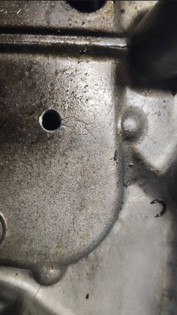

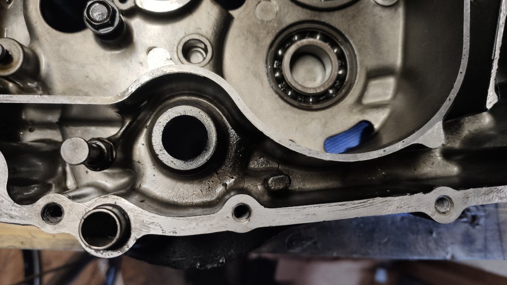

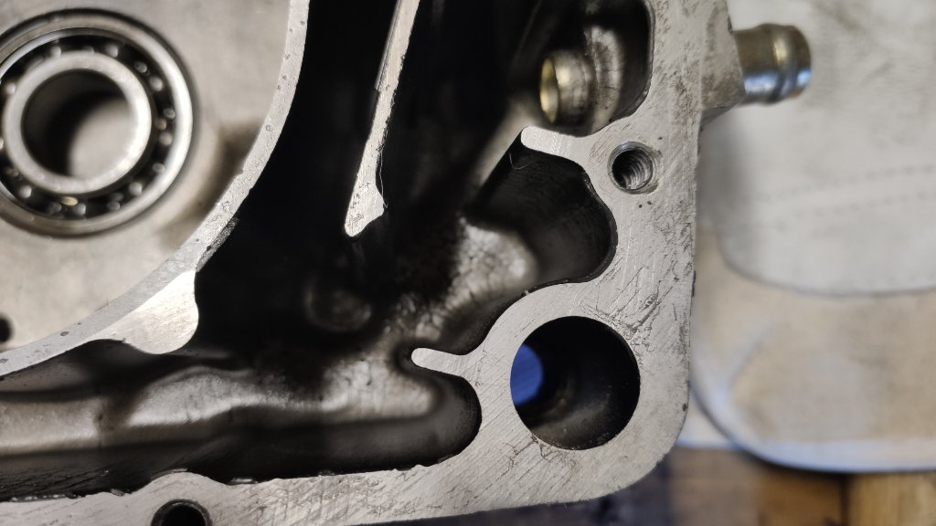

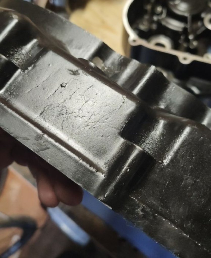

Mir sind im und am Kurbelgehäuse diverse Haarrisse aufgefallen.
Ist das "normal" bei dem Motor?

Solch ein Thema hatten wir schon einmal und es wurde von Mitgliedern die Motortechnisch fit sind darauf hingewiesen das diese "Haarrisse" Spuren des Gussverfahrens sind. Du kannst, wenn Du nicht sicher bist, eventuell die Bereiche im Motor entfetten mit Bremsenreiniger, und hauchfein z.B. Mehl darüberstäuben, durch vorhandene Spuren von Öl und/oder Entfetter zeichnen sich wirkliche Risse eventuell ab. Natürlich wieder ALLES säubern :wink:
Das wurde früher bei gerissenen Sägeblättern getan, um das Ende des Risses im Blatt zu finden und aufzubohren, um ein Weiterreisen zu verhindern... :oops: :shock:
Aber meiner Meinung nach sind das zu 95% KEINE Risse, sondern Spuren vom Gießen.

Ich sag sogar 100%, alles in Ordnung damit. :wink:

Das vorletzte Bild finde ich bedenklich, das wurde ich beobachten.
Der beim Rest bin ich bei den Vorrednern.

das denke ich auch
