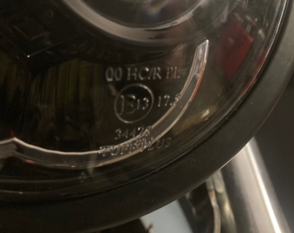

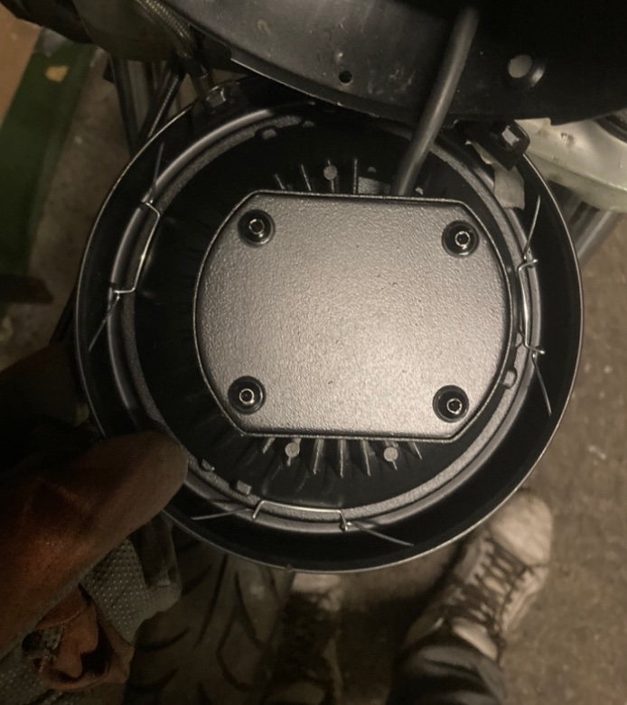

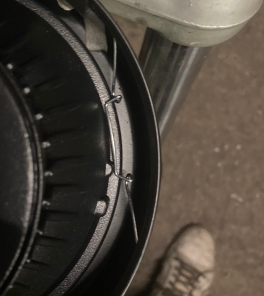

Anbei die versprochenen Bilder:

Der hat aber kein Standlicht. Nach stvzo nicht erforderlich,
nach EG-Gedönns Pflicht. Kommt also drauf an, ob dein Krad nicht unter stvzo zugelassen wurde, oder ob’s schon unter die EG Richtlinie fällt...

Eigentlich wollte ich fragen, was du als Halter für den Lampeneinsatz verwendet hast, bzw wo der her kommt.
Beiträge: 3657
Re: LED Umbau DR 650 RS SP42B
#118

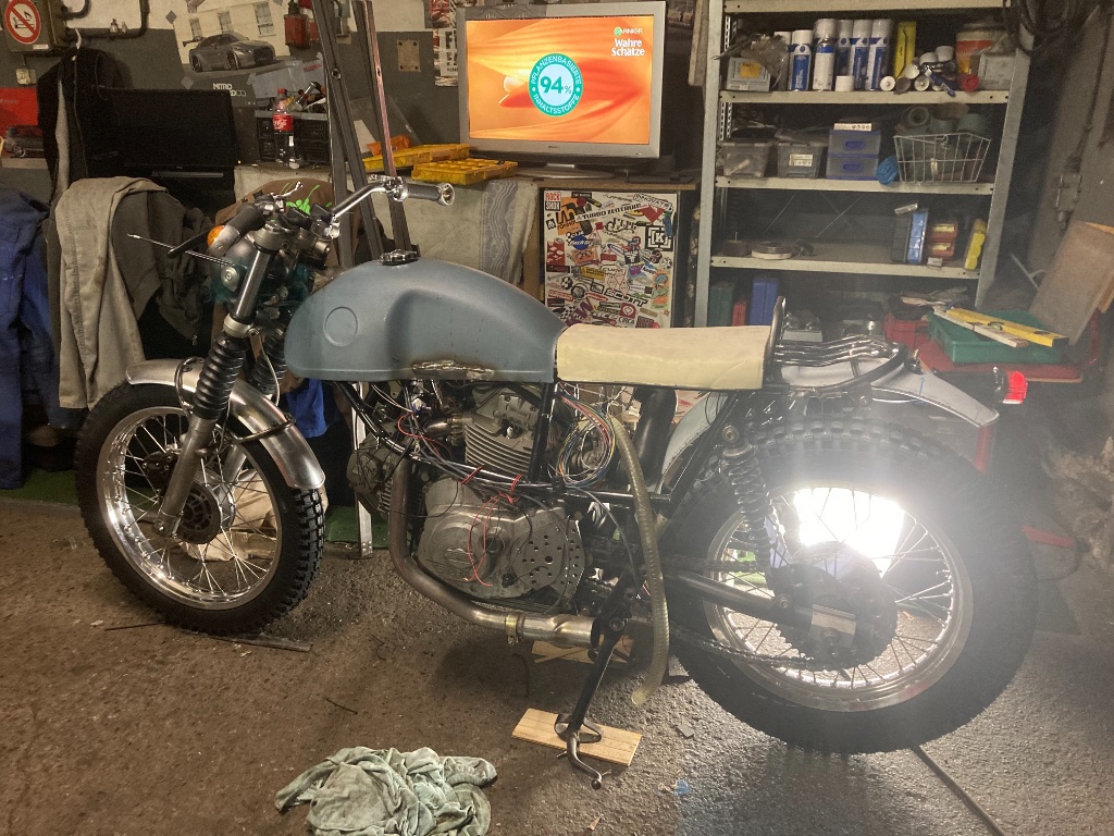

Selber gebaut.
Ich hab Alurohre via 80Euro China-Rohrbieger gebogen und verschweißt. Bin damals auf den Geschmack gekommen und hab beim aktuellen Projekt direkt mal einen Gepäckträger und Kotflügerhalter vorn gebaut.

Saach jezz nicht, das ist ne Pantah. Fände ich ein bisserl fies :cry:.
Beiträge: 3657
#120
Das ist ne Alazzurra, bei der die Hälfte gefehlt hat.
Das hässliche Pantah Double. Ne originale Pantah würde ich nicht umbauen, das ist ein Klassiker! Ich glaub ich hätte die Alazzurra auch nicht angefangen umzubauen, wäre sie ansatzweise Original gewesen.
