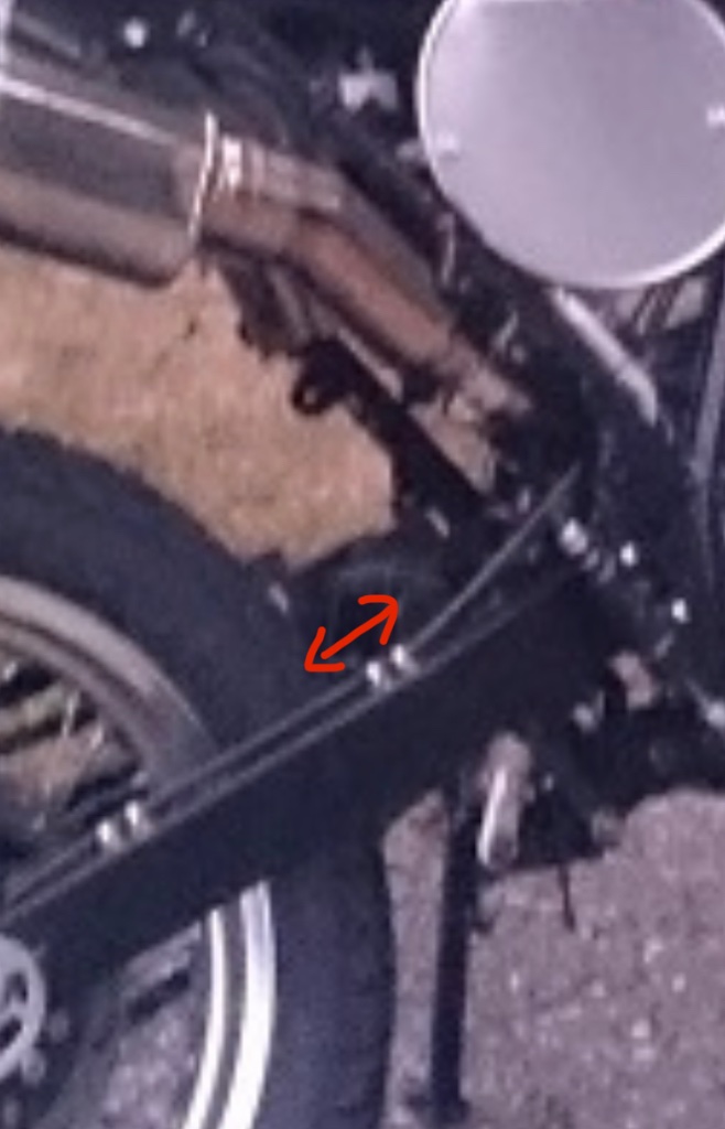

Beiträge: 3711
Re: 19 Zoll Felgen auf SP 44
Der Abstand zur Schwinge sieht auf dem Bild ziemlich groß aus. 19 Zöller könnten durchaus passen:
