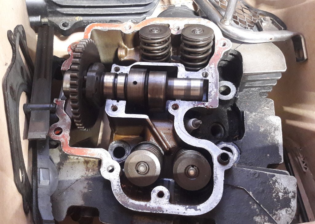

Die NW meines Konvolunts zeigt Einlaufspuren auf den Nocken.
Derzeit bin ich hin- u. hergerissen zwischen Verkauf und Wiederaufbau. NW und Kipphebel sind beschädigt o. müssen ausgetauscht werden. Ansonsten ist das Krad in einem ganz guten Zustand (Laufleistung ca 33kkm). Hatte ich mir vor einigen Jahren als Teileträger für meine 6er geholt und nun nach dem Verkauf der 6er stehe ich vor der oben genannten Frage.
Es ist ja schon mal gut zu lesen, dass die 650er NW grundsätzlich gleich ist. Bohrungen lassen sich in der Tat setzen (wenn auch ggf. nicht von mir sondern von jemamdem mit Erfahrung und geeignetem Werkzeug).
Mal schauen, für heute hat sich ein Interessent angemeldet. Wenn das eine schnelle Nummer wird, geht sie weg. Wenn nicht, steigt die Wahrscheinlichkeit des Wiederaufbaus durch mich ..

Re: Nockenwelle DR600 noch lieferbar?
Irgendwie sieht die Nockenwelle wie neu aus, kaum gelaufen?????
Da sieht man auch schön die (oder eine der) Bohrung (en) die bei den DR 650 Nockenwellen fehlt.
DR 650 NW gibts gerade bei für 144 EUR bei EBay.
Mach mal ein Bild von den Nocken. Anhand der Bilder kann man nicht wirklich beurteilen, ob die noch taugt.

martin58 hat geschrieben: 23 Jan 2021 09:27 NW und Kipphebel sind beschädigt o. müssen ausgetauscht werden. Ansonsten ist das Krad in einem ganz guten Zustand (Laufleistung ca 33kkm).
Nicht neu aber..... nicht gerade übermässig viel.... Wenn die Km Angabe/Laufleistung korrekt ist.
Hätte hätte ....
Im Zweifel würde ich die behalten und neu herrichten.... :wink: :mrgreen:
