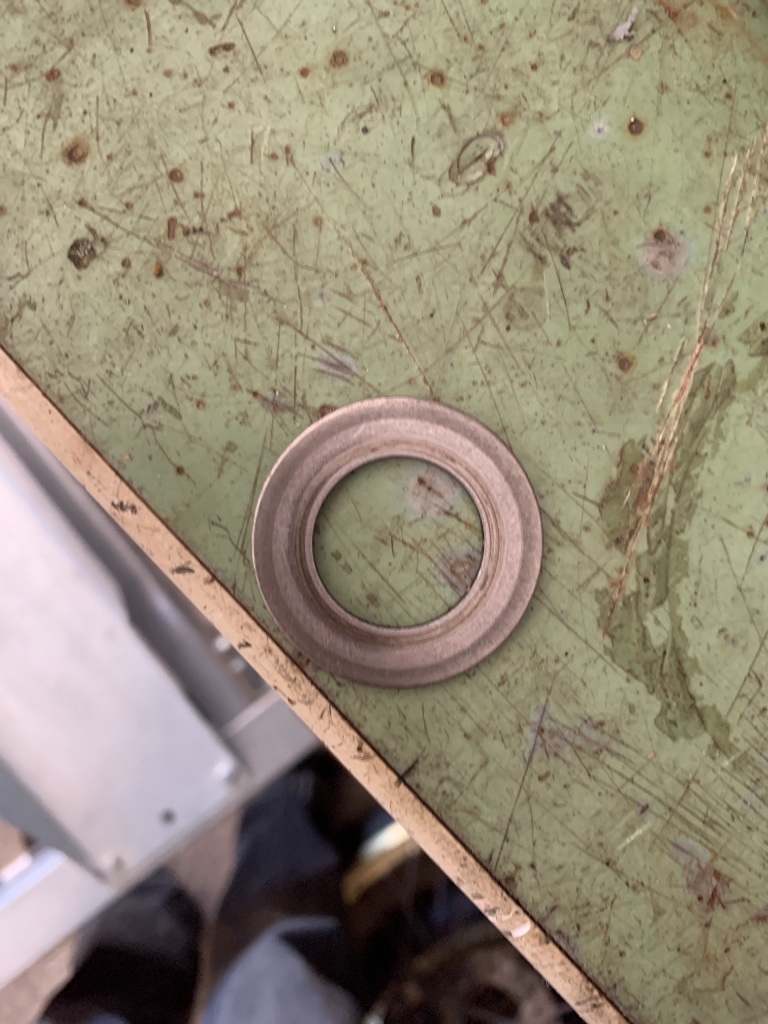

Hier das Bild des Ringstückes mit Rekonstruktion der ursprünglichen Größe.

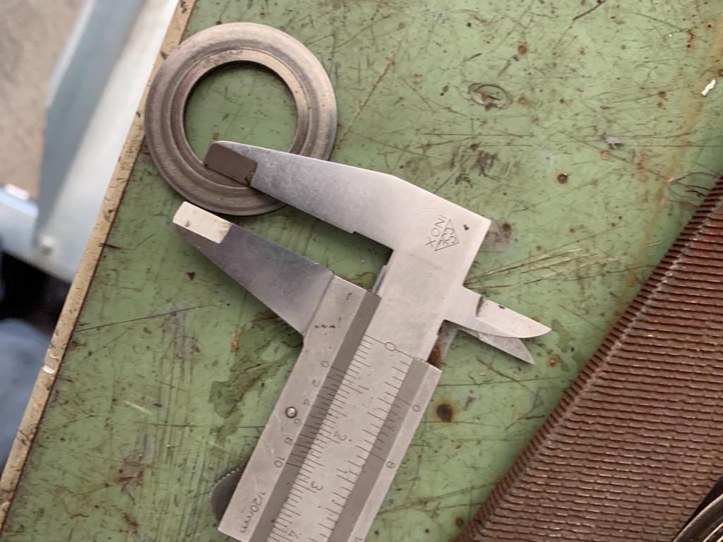

Hallo Bue Dakar, wie stark/dick ist denn der Ring?

Die habe ich gerade in der Hand, Innendurchmesser 22 mm,
Außendurchmesser 38 mm, Stärke 8 mm
Die Fotos sind mein Eigentum. Vielleicht erkennt man ähnliche Einlaufspuren

Stärke 8 mm
franz muc, ich wollte wissen wie DICK das Material ist. :) Maße werden weder bei cmsnl noch Bike Parts angegeben.

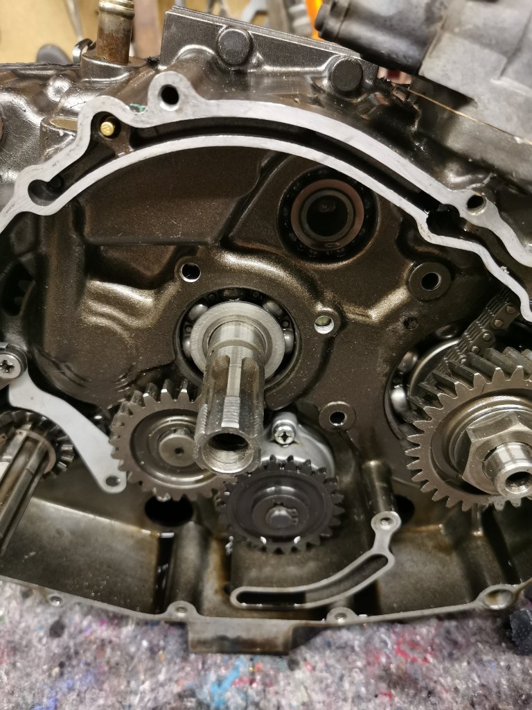

Vielen Dank für die Erklärung! Also der Ring ist 1mm dick. Habe den Motor inzwischen auf Arbeitshöhe und bin bereit für nächste Schritte. Kupplung ist ausgebaut.

Von der Materialstärke könnte es der Ring auf der Kickstarterwelle zum Gehäusedeckel sein. Wäre dann von der Reparatur auch nicht so aufwendig!

Kickstarter hatte ich komplett auseinander kupplungsseitig. Alles intakt.
