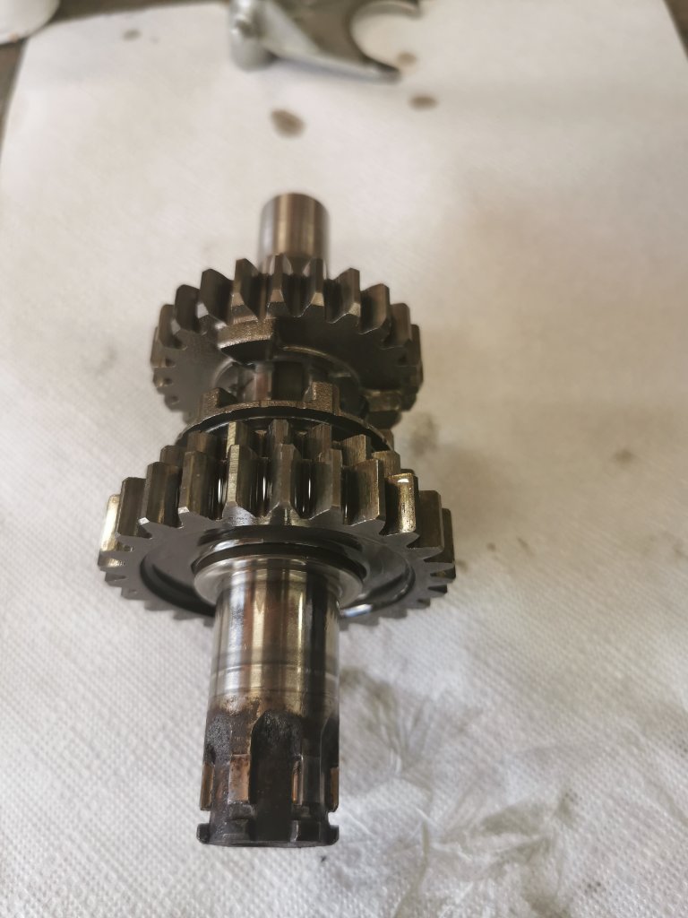

Also war auf der Kickstarterwelle die dünne Scheibe noch drauf?
Blue-Daker
- Beiträge: 51
- Registriert: 11 Jan 2021 20:32
Re: Gebrochener Metallring im Motoröl
Genau. Habe die technische Zeichnung als Referenz gegen gehaltenHasi hat geschrieben: 01 Mär 2021 20:01 Also war auf der Kickstarterwelle die dünne Scheibe noch drauf?

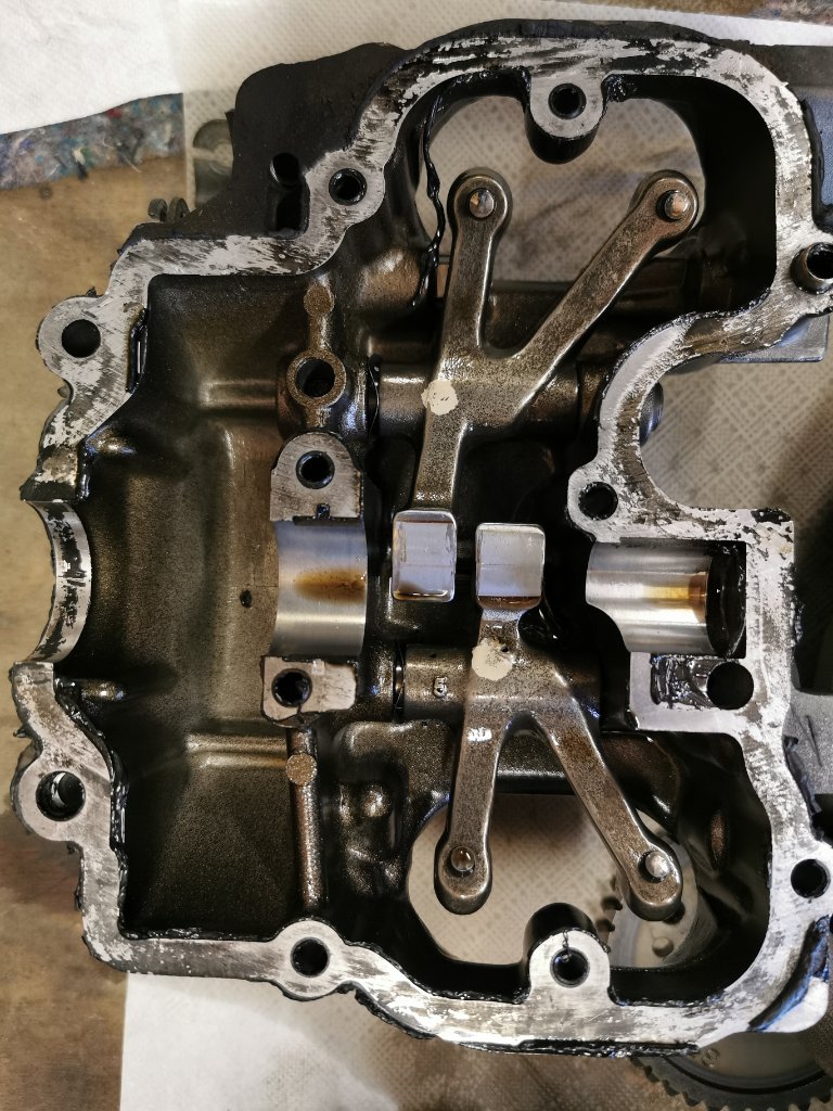

Prüfe gerade alles auf Verschleiß, solang ich nicht weiter machen kann, weil ich dir Nutmutter nicht runter bekomme.

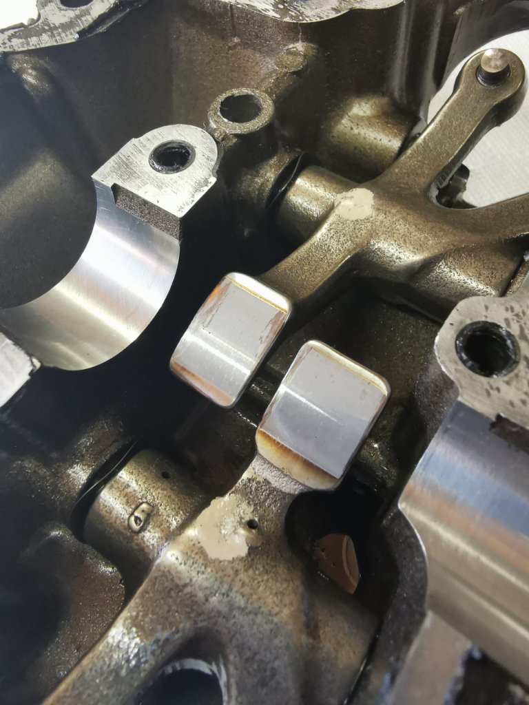

Kann mir jemand sagen, ob die Kipphebel noch in Ordnung sind?
Blue-Daker
- Beiträge: 51
- Beiträge: 6068
Nockenwellenpitting? Wisch mal das Öl ab, dann wird man es besser erkennen können.
Haben die Kipphebel Wölbung nach innen, oder sieht das auf den Bildern nur so aus?
Die Kipper sind so gut wie durch, die Nocken kann man nicht sehen während sie auf den Kipphebeln aufliegen.
Man kann aber davon ausgehen, dass auch bei der Nockenwelle eine Generalüberholung fällig ist.
NW-Lager sehen noch ganz gut aus, dort kein Handlungsbedarf.
- Beiträge: 6068
Also, entweder haben die Nocken "Löcher" oder das täuscht wegen dem Ölfilm.
Der Zustand der Kipphebel ist für mich nicht wirklich zu erkennen.

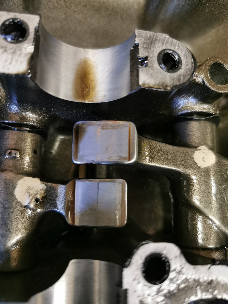

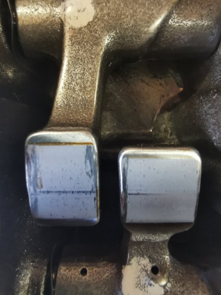

Hoffe man erkennt hier mehr? Die Wölbung geht nach außen. Der eine ist Kommode glatt, der andere bisschen rau an einem Rand.deFlachser hat geschrieben: 06 Mär 2021 12:21 Also, entweder haben die Nocken "Löcher" oder das täuscht wegen dem Ölfilm.
Ps. Die lief bis zum zerlegen sehr gut eigentlich =)

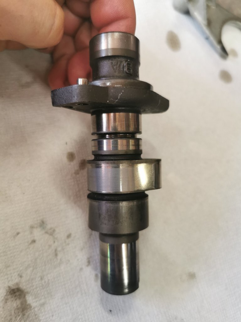

So ist die KW ölfrei. Was meint ihr?deFlachser hat geschrieben: 06 Mär 2021 12:21 Also, entweder haben die Nocken "Löcher" oder das täuscht wegen dem Ölfilm.

- Beiträge: 6068
Dann sah das mit den Löchlein nur so aus, durch das Öl. Die Lager sehen auch gut aus und an der nw noch an den Kipphebeln kann ich auf den Bildern Schäden erkennen.

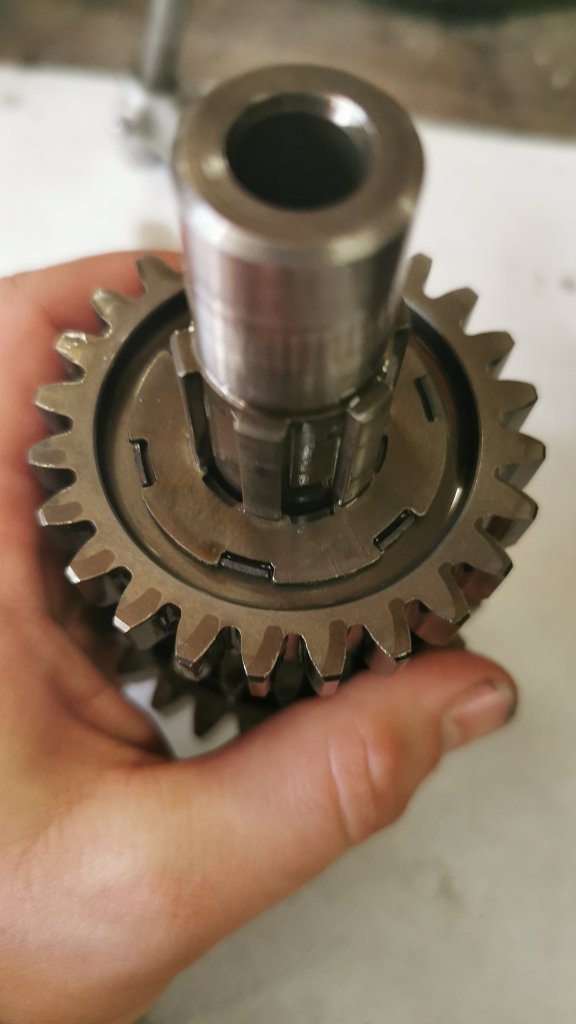

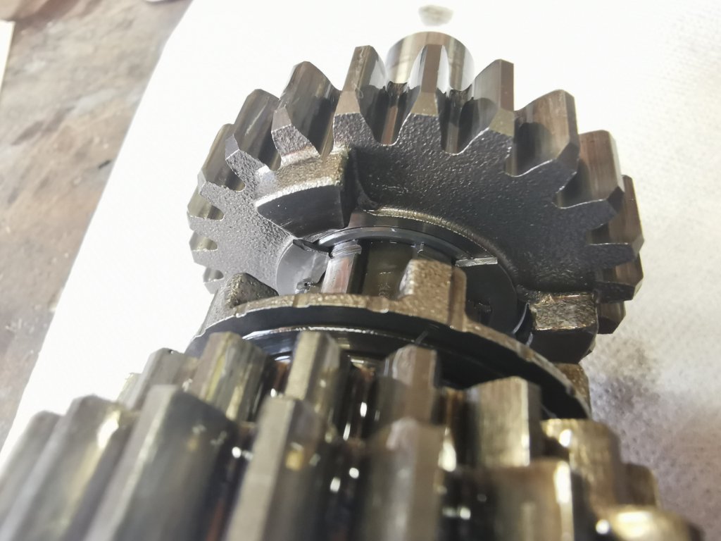

Nehme die Frage zurück. Srengring auf der andern Seite des Zahnrads lösen und alles ein Stückchen nach hinten schieben.
Hier noch das Bild der gebrochenen Ringe...
