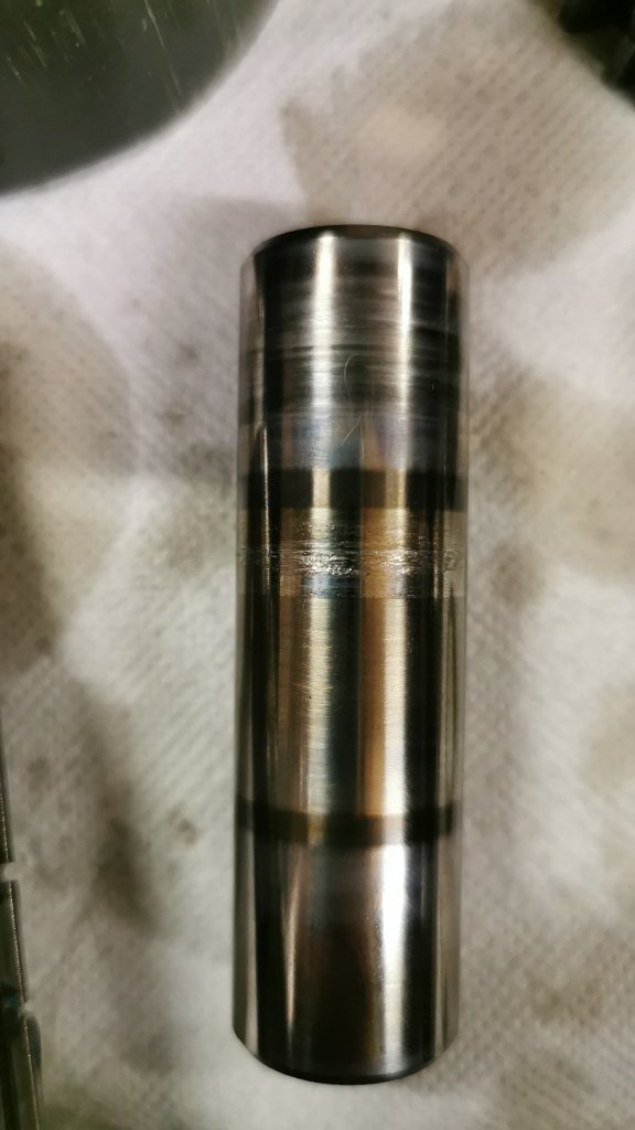

moin auchdeFlachser hat geschrieben: 06 Mär 2021 15:14 Dann sah das mit den Löchlein nur so aus, durch das Öl. Die Lager sehen auch gut aus und an der nw noch an den Kipphebeln kann ich auf den Bildern Schäden erkennen.
eine Sache der Abwägung
wird bestimmt noch mal 10 oder 20 Tkm mitgehen
ich würde die Kipper erneuern und die Nocke vom Hessler Stefan auf Stage 1 umschleifen lassen
da der Kopf schon mal aufm Tisch liegt die Ventile einschleifen und die Schaftdichtungen wechseln
