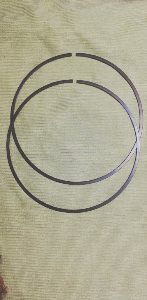

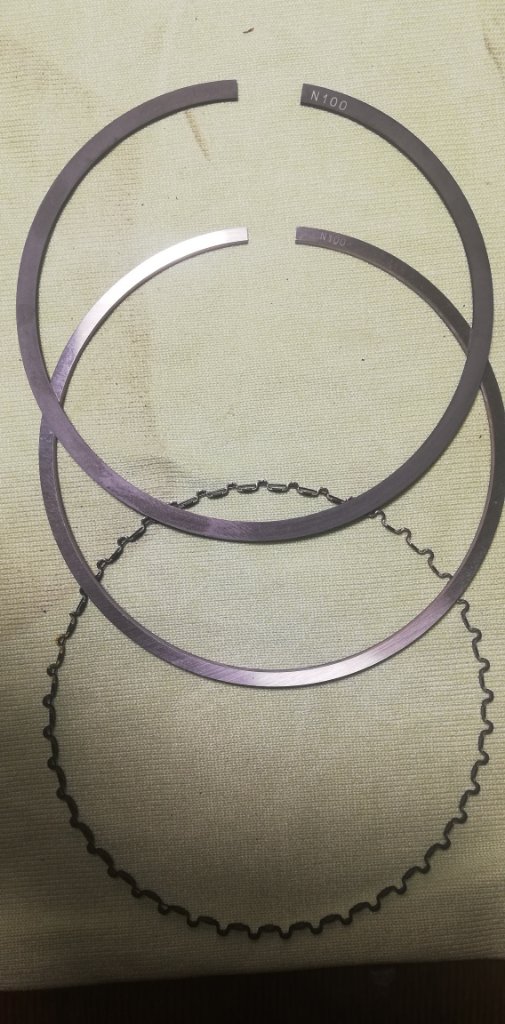

Ich bin was Motorradtechnik anbelangt ein Neuling. Ich habe mir eine ABSOLUTE KOMPLETTRESTAURIERUNG einer DR 650 SP44B zur Aufgabe gemacht. Sie ist bereits komplett zerlegt und -nach Pulverbeschichtung des Rahmens und der Schwinge- geht es nun an den Wiederzusammenbau des Motors. Komlett neu gelagert ist er schon, ein neues, gebrauchtes Getriebe vom Frankie ist auch schon drin und nun geht es an den Kolben. Wie bereits oben erwähnt fiel meine Wahl auf einen Woessner. Frage: Warum sind da fünf Kolbenringe dabei ?
Vielen Dank...:-)

einer der Ringe, der untere, ist der Ölabstreifring. Dieser baut sich als Sandwich aus den drei übrigen Ringen auf.

Schau mal Seite 3-46 und 3-47 im Werkstatthandbuch nach.
Dirk
Beiträge: 5999
Re: Woessner / 5 Kolbenringe???
Die Ringe sind auch bezeichnet, so glaube ich. D. h., es ist nicht egal wie Du die verbaust.
Und ja, der 3.Ring ist der Ölabstreifer, der sich aus dreien zusammen setzt.
Auch darauf achten, dass die Stöße um jeweils 120 Grad versetzt eingebaut werden.
Ach ja, sei willkommen hier Christian und viel Erfolg bei deinem Neuaufbau.
Zum Thema Wössner kann Dir der Uli bestimmt noch was flüstern :wink:.

Ganz vielen Dank an alle.... Jetzt hab auch ich es kapiert...
Ich bin immer von drei Ringen ausgegangen. Es ist mein erster Kolben, den ich unterm "Messer" habe :-)
In der Kurzanleitung, die dem Kolben beilag war das mit dem 3-teiligen Öl-Ring auch erklärt. Leider war die Anleitung neben der Tatsache, dass Sie nur auf Englisch vorhanden war, auch noch genau an diesem Punkt spärlich bebildert und unübersichtlich. Las man den Text ganz genau, wurde es dann doch klar... Jedenfalls sind die Ringe drauf und der Kolben schon im frisch gehohnten Zylinder...nochmals vielen Dank für eure Hilfe und die Aufnahme in diesem Forum

kann mir jemand meine Frage zu Ring 1 und 2 beantworten ? Kommt der silberne Ring auf Pos 1 und der graue mit Stufe/Kante auf Pos 2 ?
Danke
Beiträge: 1989
Ja, und die Schrift nach oben.
