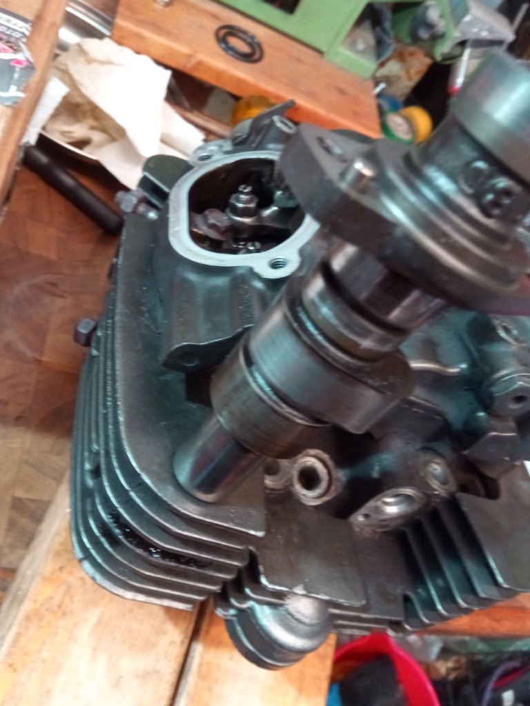

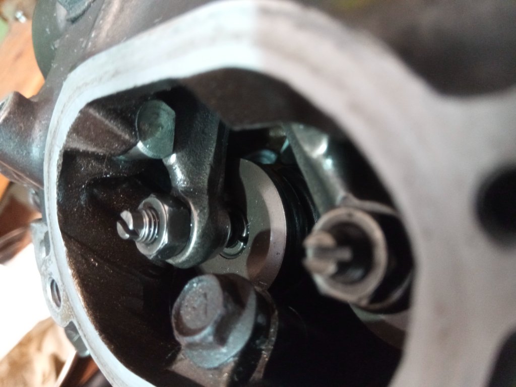

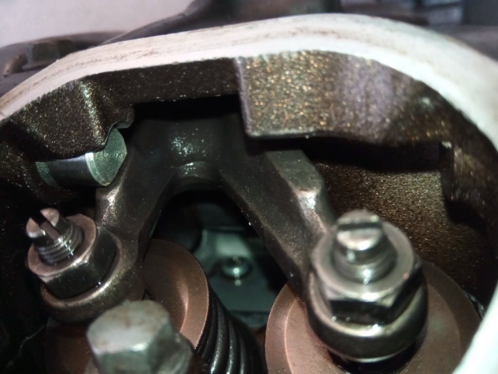

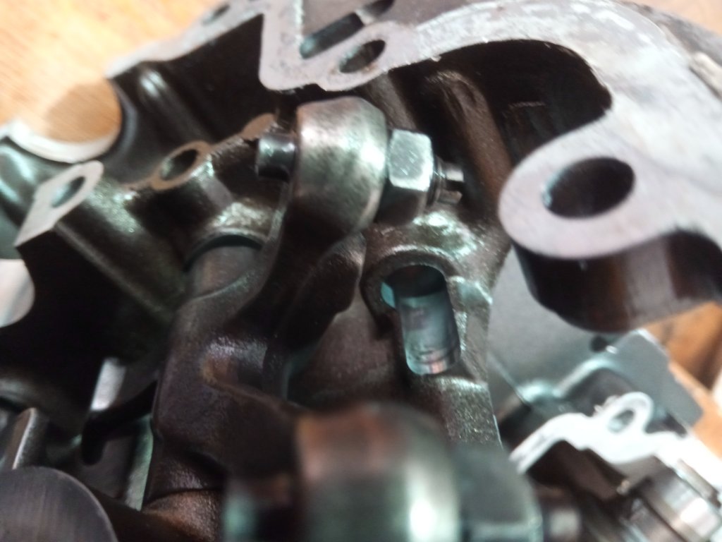

Im Normalzustand liegt der Kipphebel immer leicht an der Dekowelle an, siehe Fotos:
(Ich hatte im Zuge der Deko-Probleme mit dem 42er Motor einen Versuchsaufbau gemacht)
...des Saarländers gerissener Zylinderkopf...Deko in Ruhestellung...
..wie man sieht liegt der Kipphebel knapp an der Dekowelle an...
....Deko gezogen....
...Dekowelle drückt auf den Kipphebel...
...Ventile auf...
...Ventile auf...
...das erklärte mir aber immer noch nicht, warum der Deko am 42er Motor nicht funktionierte...da tat sich das zuvor dargestellte nämlich nicht wie es sollte...
...das ist noch eine alte, schon etwas abgenutzt...
Weshalb ich die Dekowelle umgeschliffen und um 180° versetzt wieder eingebaut habe, jetzt tut sie was sie soll...

uli64 hat geschrieben: 23 Jul 2021 11:12 > wenn der Grundkreis der Nocke kleiner wird/ist, kommt doch der Kipphebel an Deko-/Ventilseite höher? Man müsste dann ja nur, um das Ventilspiel richtig einzustellen die Einstellschrauben weiter raus (also nach unten, Richtung Ventile) drehen, aber am Deko ändert sich doch eigentlich nix...oder denk' ich da falsch...
Ja Uli, du kannst das Ventilspiel bei höher stehenden Kipphebel mittels Einstellschrauben korrigieren. Was du aber nicht korrigieren kannst, ist die Position der über dem Kipphebel angeordneten DeKo-Welle. Wenn der Kipphebel aufgrund des kleinen Grundkreises zu hoch steht, schlägt er gegen die DeKo-Welle.
uli64 hat geschrieben: 25 Jul 2021 13:07 Im Normalzustand liegt der Kipphebel immer leicht an der Dekowelle an…
Definitiv nein. Auf dem Bild ist der DeKo offensichtlich betätigt. Ist der DeKo nicht betätigt, berühren sich im Normalzustand Kipphebel und DeKowelle nicht.
Beiträge: 3485
Re: Frage zur manuellen Deko
Hab mich geirrt, der DeKo ist natürlich nicht betätigt (Bzw. sind beide Bilder drin, hatte das erste übersehen).
Das der Kipphebel bei Drehzahl von 7000/min 3500/min gegen die DeKo-Welle schlägt kann aber unabhängig davon nicht der Normalzustand sein.
Wenn sich beim Drehen der DeKo-Welle der Kipphebel bewegt, ohne dass sich dabei die Ventile bewegen, dann wird das Ventilspiel zu groß sein.
Was ich nicht verstehe: die Welle wird auf der nicht geschliffenen Seite im Zylinderkopf geführt. Dreht man die Welle um 180°, dann ist doch die flache Seite dort, wo die Welle eigentlich geführt werden soll? Oder hab ich da einen Denkfehler?

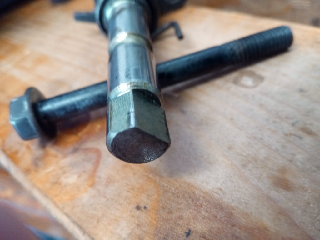

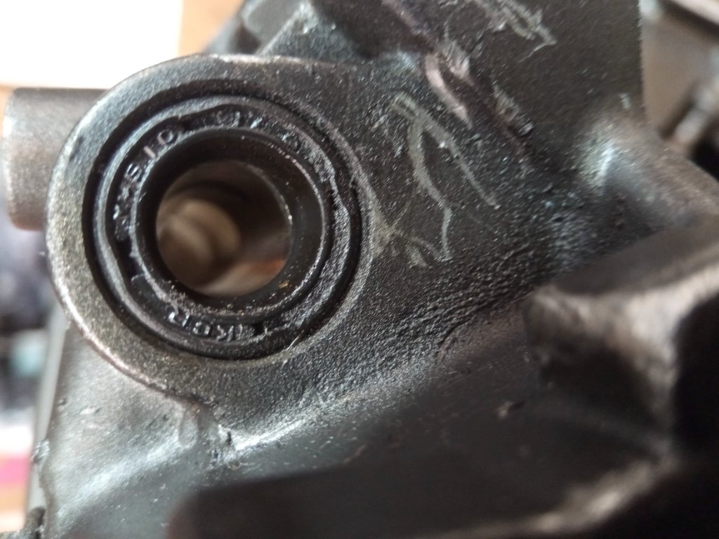

..die eigentliche Führung der Dekowelle ist eine ca. 20mm lange Bohrung in der Haube..
...man könnte ggf. ausrechnen, welche Scherkräfte beim betätigen des Dekos auf die Spitze der Welle wirken, wenn die kurze, offene Führung durch drehen der Dekowelle außer Funktion gesetzt wird:
...hier die kurze, offene Führung der Dekowelle
...die Dekowelle um 180° gedreht: die "offene" Führung ist m.M.n. nur marginal...

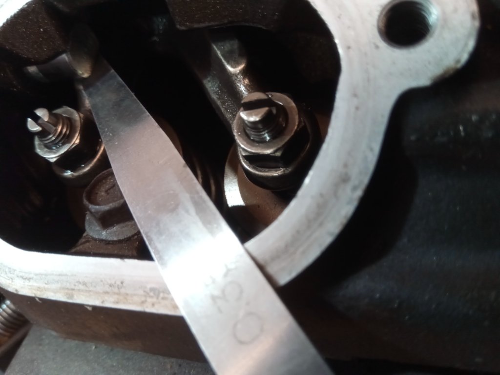

...dann hab ich mir das ganze nochmal genauer angeschaut, Ventilspiel eingestellt und mit der Fühlerlehre zwischen Kipphebel und Dekowelle probiert:
...die 0,35er geht saugend rein...
...hier nochmal mit eingebauter Nockenwelle...
...dann ohne...suggeriert einen kleineren, bzw. verschlissenen Grundkreis:
...zunächst sieht es aus wie gehabt, der Kipphebel liegt durch sein Eigengewicht an den Ventilen an:
...hebt man ihn vorne an, schlägt der Kipphebel aber doch gegen die Dekowelle! Hier wird auch das "Ventilklappern" durch die Kipphebel/Ventile/Dekowelle bei verschlissenen Kippies/Nocke zu finden sein...also dreierlei...
...ich find's interessant!

uli64 hat geschrieben: 26 Jul 2021 11:56 ...hebt man ihn vorne an, schlägt der Kipphebel aber doch gegen die Dekowelle!
Das ist der Punkt, den Hans angesprochen hatte. Ich persönlich würde den Motor so nicht in Betrieb nehmen.
Wenn zwischen Kipphebel und Dekowelle 0,35mm Platz sind, und du ohne Fühllehre den Kipphebel händisch gegen die Welle ziehen kannst, stimmt das Ventilspiel nicht. So weit darf sich der Kipphebel nicht frei bewegen lassen.
Das erklärt, warum sich durch Drehen der DoKo-Welle die Bewegung des Kipphebels nicht auf die Ventile überträgt und somit das Dekomprimieren nicht funktioniert.
Beiträge: 2128
...ich glaube ich muss da nochmal was klarstellen, scheint's irgendwie falsch angekommen zu sein:
> der Sachverhalt und die Gegebenheiten ist/sind mir hinreichend bekannt, was Ventilspiel, Dekomechanismus, eingelaufene Kipphebel/Nockenwelle betrifft...da ist also meinerseits keine Frage mehr offen.... :wink:
> die gezeigten Fotos zeigen nicht den Zylinderkopf meiner "Back-in-Black", der aus einem defekten 42er Motor neu aufgebaut wurde und bereits 2000 km gelaufen ist!!!
> die Fotos sind nur ein Versuchsaufbau aus einem defekten und zerlegten 41er-Zylinderkopf, der in einem Karton seine vorläufige Ruhestätte gefunden hat...
> dieser Versuchsaufbau diente nur der Darstellung der Funktionsweise des Deko-Mechanismus....
> der gezeigte Zylinderkopf wird -aller Vorraussicht nach- nie mehr in Betrieb gehen... :roll: :lol:
DR500 hat geschrieben: 26 Jul 2021 13:25 Wenn zwischen Kipphebel und Dekowelle 0,35mm Platz sind, und du ohne Fühllehre den Kipphebel händisch gegen die Welle ziehen kannst, stimmt das Ventilspiel nicht. So weit darf sich der Kipphebel nicht frei bewegen lassen.
- der Punkt ist folgender: "händisch gegen den Deko" ist das Foto -ohne- Nockenwelle und sollte die verschlissenen Komponenten: Nocke-Kipphebel, bzw kleinerer Grundkreis suggerieren!
- 0,35mm Spiel zwischen Dekowelle und Kipphebel ist der Zustand mit Nockenwelle und -grob- eingestelltem Ventilspiel...
Das hatte ich aber auch bereits zu den Fotos dazugeschrieben.... :roll: :lol:
