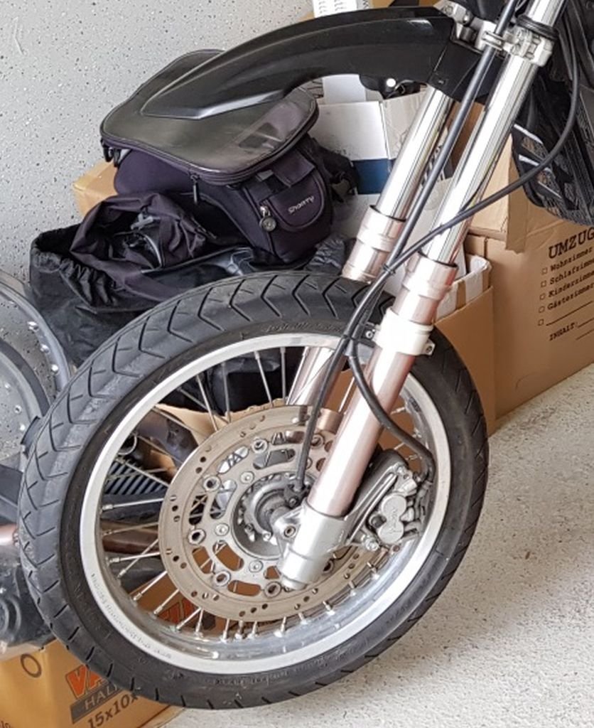

Moin zusammen!
Ich falle mal mit der Tür ins Haus: gab es nicht mal für die SP46 von Haus aus, also direkt von Suzuki eine Tachoschnecke für 17 Zoll Räder?
Ich habe da irgendwas in Erinnerung das es die SE ab Werk in Österreich oder Schweiz mit 17 Zoll Rädern gab und da auch dieser andere Antrieb
verbaut war...
Optionale Frage wäre was es an bezahlbaren Rundinstrumenten in digitaler, aber klassischer Ausführung gibt?
An dem Neuerwerb hat jemand linkseitig einen Antrieb "hingezaubert" der 1mm dicker wie die Hülse ist, bin da nicht ganz glücklich mit,
überlege aber diesen etwas abdrehen zu lassen. Nachdem ich die Radlager erneuert hatte, äußerte sich die Bremsscheibe mit scharfen
Schrabbelgeräuschen, daraufhin war ich mir ziemlich sicher das da was nicht passt und fing an zu messen...schade eigentlich, diese analoge
Lösung hat mir gut gefallen und ziemlich genau ging sie auch noch. Ich habe auch keine Ahnung aus welchem Gerät das Teil stammt, könnte
einer GS500E entwendet worden sein. Rechts war eine Hülse verbaut, die genau die gleichen Abmessungen hat, wie die die Stefan in seinem
Shop verkauft. Weiß ich so genau, weil ich eine bestellt hatte.

ja, bei der SP46 konnte man in der Schweiz bei dem Kauf wählen ob man die als Enduro oder Sumo ausgeliefert haben möchte.
Eingetragen waren aber beide Radvarianten.
Es war das erste Motorrad überhaupt, welches serienmäßig als Sumo angeboten wurde.
Normalerweise sollte jeder Suzuki Händler, der natürlich auch die Lust dazu haben muss, die 17er Tachoschnecke in irgendwelchen Bestelllisten
ausfindig machen können.

Ich hatte jetzt mal beim Hessler angerufen, geht aber nur der AB ran.
Der Teilemann meines Suzukihändlers aus dem Nachbardorf ist wirklich bombe, hat sich jetzt lange Zeit genommen mit der Suche, wir haben auch ewig gequatscht,
aber auch er hat nichts gefunden. Ist selbst mal ne SP46 gefahren und fluchte bissl rum das Suzuki nicht mehr solche Geräte baut...
Ich bleib am Ball!

Sowohl mein Suzuki Händler wie auch Hessler verneinen einen 17 Zoll Antrieb. Ich werd noch bissl weitersuchen, sollte sich nichts ergeben, wird's eben digital.

Ich hab auch lange gesucht und wollte es nicht Digital deswegen hab ich meine in Amyland bestellt ! Waren 135€ plus ! Die DRZ400SM Bj 05-08 hat aber die selben Sumofelgen drauf also müsste es eine andere Artikelnr geben, hab aber noch nicht gekuckt da ich ja meine hab.

Ja ,in Amyland gibts die komischer weise
ich hatte auch mein freundlichen befragt und wo er nichts erfahren hatt habe ich mit einen Händler in der Schweiz getelt , leider erfolglos ! Und die Abweichung pass : zeigt 60 umd rollt 56 km/h !
