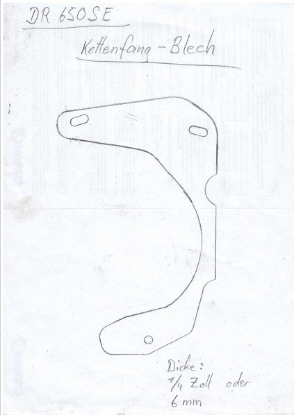

DR500 hat geschrieben: 08 Dez 2021 19:19 Am liebsten wäre mir, wenn jemand ne Skizze macht wie es aussehen soll mit relevanten Maßen. Das würde ich konstruieren, testweise 3D drucken, dem Probanden schicken. Da kann man dann ganz einfach Änderungen vornehmen und wenn alles passt könnte ich das Lasern und wenn nötig noch Abstandshalter drehen.
Für die alten Modelle mach ich den ersten im neuen Jahr selber, aber ne SE hab ich leider nicht.
hatte vor langer Zeit mal im Amiland bei jnsengineering ein Kettenfangblech gekauft und auf ein Stück A4-Papier die Umrisse übertragen. Zu meinem Grossen Erstaunen sogar wieder aufgefunden und hier angefügt.
Gruss, Guido

#36
die Original-Kunststoffabdeckung fürs Ritzel habe ich mit längeren Schraubenbolzen wieder über das Kettenfangblech montiert, musste dazu für den Schalthebel eine halbrunde Aussparung einfräsen.

Moin Guido,
war das Blech denn nicht geköpft sondern flach?
Re: Schutzabdeckungen für Kupplungs- u. Lima-Deckel
#38
das war flach, allerdings mit Distanzbuchsen vom Motorgehäuse distanziert. Zusätzlich ist noch ein Ritzelschutz darauf aufgebaut, sieh auf der Seite von jnsengineering.

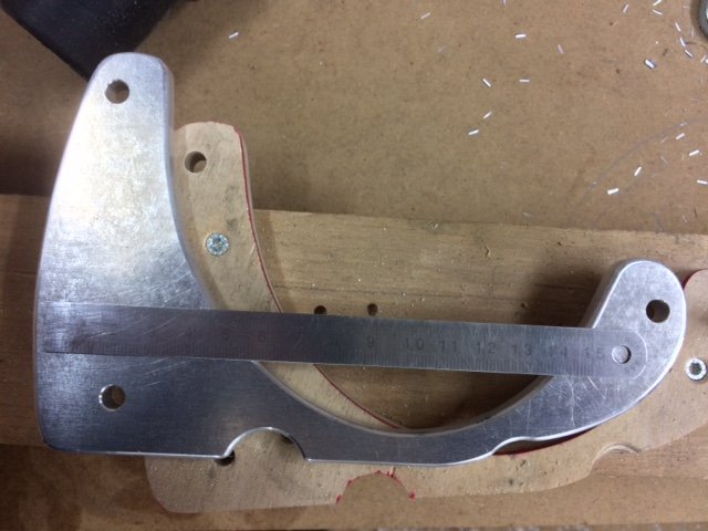

Mir fällt da jetzt erstmal der Aynchel ein. Der Peter hat glaube ich auch mal sowas aus Aluminium selbst angefertigt. Hallo Peter, bitte melden :D .
Ich müsst mich jetzt bei dem Scheixxwetter draußen hinstellen und erst mal was basteln. Das reizt mich jetzt nicht wirklich :roll: .

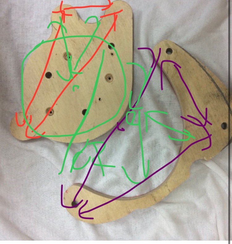

Ja ich habe sowas für die 46er gebaut, mit Ritzelabdeckung. Ich habe davon Schablonen die könnte ich bei Interesse versenden.
Hier download/file.php?id=3945&mode=view aus dem viewtopic.php?p=145222#p145222 Beitrag, den habe ich noch etwas schlanker gemacht als auf dem Bild.

Im Grunde würde es reichen die Schablonen zu scannen oder möglichst gerade von oben zu fotographieren und ergänzend die Maße der Löcher zueinander anzugeben sowie den Mittelpunkt der Kreise (Ritzelmittelpunkt) in Bezug zu den Bohrungen. Sieht es etwas wirr aus, ich hoffe ihr versteht wie es gemeint ist:
PS: Forenintern werde ich Preise kalkulieren, an denen ich nichts verdiene. Ist nicht so, das ich andere zuarbeiten lasse um mir die Taschen zu füllen.
