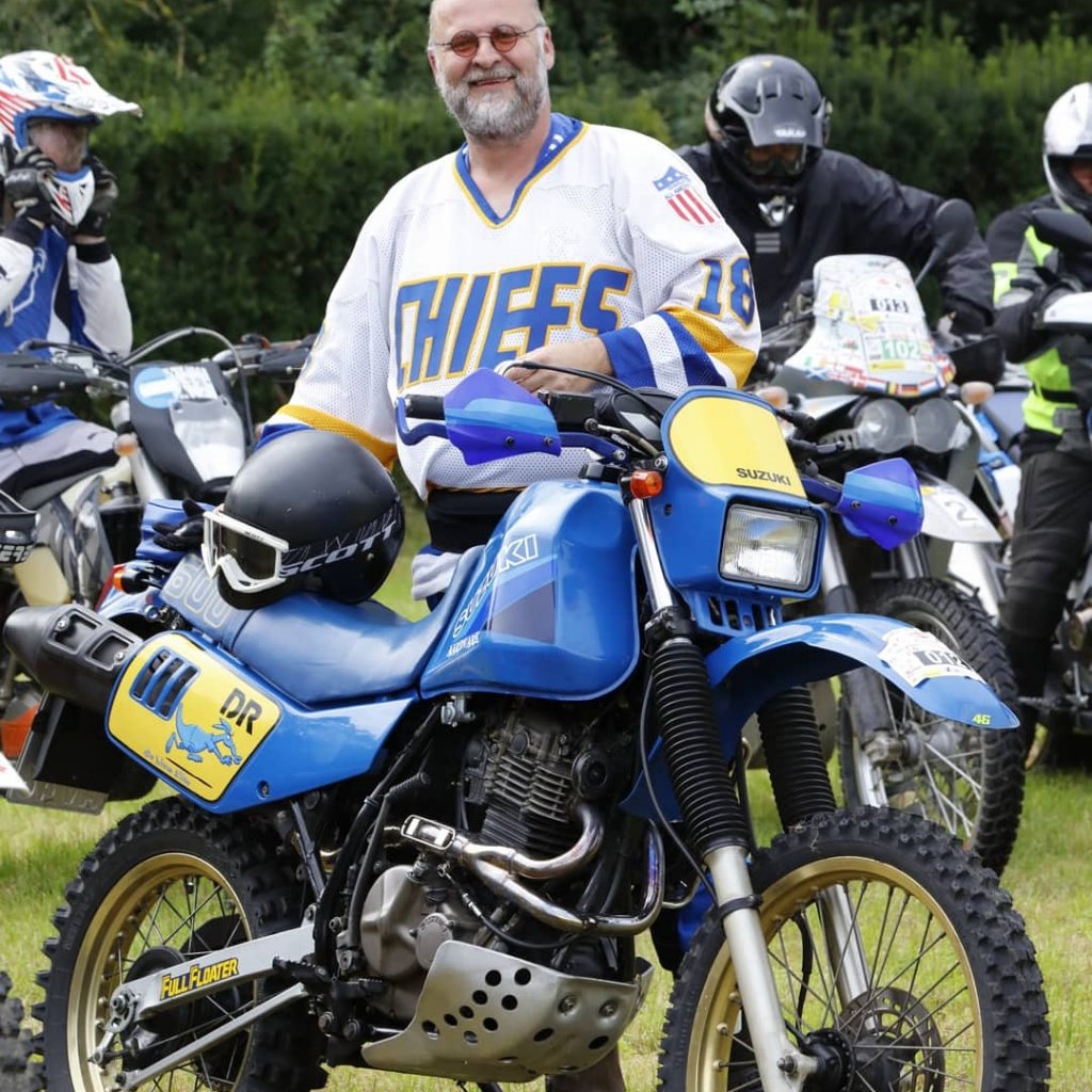

Frage in die Gemeinde: Ich habe einen Edelstahl Krümmer an meiner Kiste. Es geht mir unendlich auf den Keks, dass ich für die Demontage den Steuerkettenspanner ausbauen muss. Anders geht der Krümmer nicht runter. Wer konstruiert so einen Mist?
Ich habe nie einen Originalen gehabt und frage mich, ob es bei diesem auch so eng zugeht.
LG Knorri
LG Knorri

Verstehe ich gerade nicht. Hast Du mal ein Bild? Zur Krümmerdemontage den Steuerkettenspanner abbauen
Re: DR 600S Originalkruemmer....
Ja. Wie es da steht. Der Krümmer geht nicht raus, ohne den Steuerkettenspanner auszubauen.
Deswegen meine Frage: Geht das beim Originalkruemmer ohne Ausbau des Steuerkettenspanners ?
Auf dem Bild sieht man den Krümmer ganz gut. Und es liegt nicht am kleinen Hitzeschutz, dass er so nicht abzubauen ist.....
Knorri
Knorri

Und das Moped sieht man auch ganz gut. Und was man da so sieht, sieht richtig gut aus
.Gruß Stefan
Danke!
Das war der Start zur Wuppenduro in diesem Jahr. Da waren wir beide noch sauber.....
Nach den zwei Tagen waren wir beide eingesaut und krumm.
Jetzt mache ich alles wieder schick, und dabei geht mir der Krümmer auf den Sack.
Es ist genau so: bei dem ganzen Gezerre zerkratzt du dir alles.
Knorri
Knorri
- Beiträge: 5871
Aha, aufgenommen bei Leonard's? Weils im Hintergrund so schön grün iss

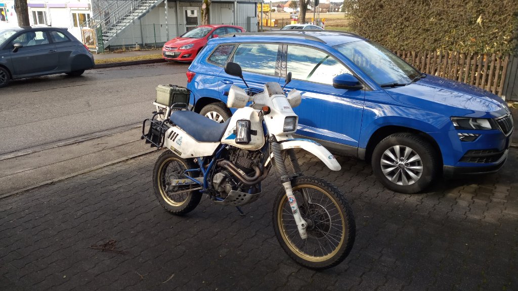

Mein Edelstahlkrümmer sieht in der Tat ganz anders aus als der vom knorri.

Ich wollte damals auch schon fragen - kam mir aber zu doof vor
Schon vorne die beiden Krümmer am Rahmen vorbei zu bringen ist bei meinem Krümmer schon schwierig - geschweige den das Ding ganz rauszufummeln.
Schön das es auch andere gibt mit den gleichen Problemen
Bestes Foto das ich gefunden habe wo man es am besten sehen kann:
DSC_0479 by SalverTere, auf Flickr
Simon
DSC_0479 by SalverTere, auf FlickrGrüße
Simon

- Beiträge: 5871
Jetzt hab ichs geschnallt. Der Krümmer muss erst mal nach vorne, um am Rahmen vorbei zu kommen. Und wegen der Krümmung hinter dem Zylinder geht der nicht weit genug nach vorne, da er am Kettenspanner hängen bleibt.
Hatte die ganze Zeit gerätselt, wie der Zusammenhang ist.
