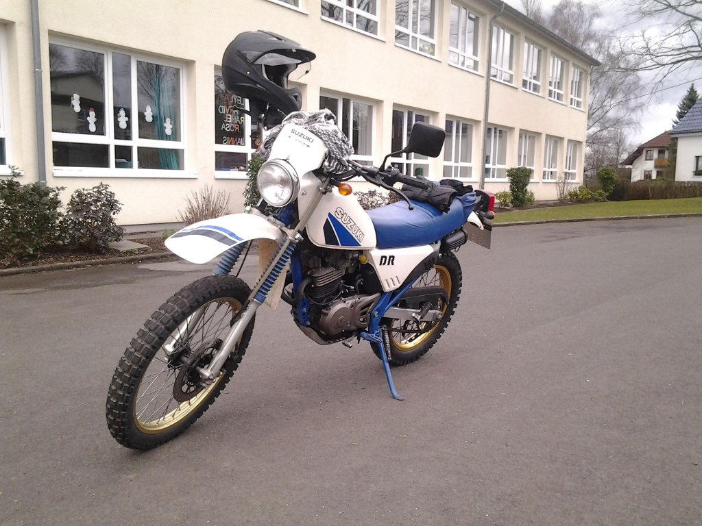

Re: Teilemarkt DR250
bei mir sah das damals so aus:
(meine Bilder, selbst gemacht)
Damit war ich dann zum DR-Treffen im Harz gefahren.
Die 800km an dem Wochenende hatten sich aber sehr gezogen.
Daher die aktuelle "Kleine" 350er mit für mich besserem
Leistungsgewicht.
Kurz davor hatte ich eine 125er getestet, lief ja mit 18 auch ganz gut.
Man(n) sollte allerdings auch daran denken, dass im Schnitt jedes
Lebensjahr 1kg Gewinn brachte....
Wenn mir jetzt aber eine 500er Twinshock unterkäme...
Beiträge: 5915
Sieht schön aus, die 250er. Aber was meinst Du mit 1 kg pro Lebensjahr? Legen wir das im Alter zu :mrgreen:?
Hab mir da noch keine Gedanken gemacht. Weiß aber, das ich irgendwie nur noch nach vorne wachse :oops:.
