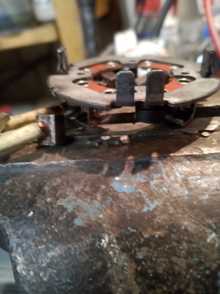

Heute gab es aber noch ein anderes Problem zu lösen. Da meine alte Dame eine SP42B ist kenne ich mich mit der Anlassergeschichte nicht so gut aus. Der erste Fehler wr , dass ich das Zahnrad Nr. 3 mit Achse Nr. 6 verkehrt herum eingebaut habe (https://www.cmsnl.com/suzuki-dr650rse-1 ... IG-06.html). Der Anlasser war montiert, drehte aber nicht. In irgendeinem Beitrag hatte ich von Markus (Stollengaul) gelesen, man solle mal die Gehäuseschrauben in der Nähe des Anlassergetriebes lösen, um zu schauen, ob sich der Anlasser überhaupt dreht. Gesagt, getan. Jawohl er drehte sich. Anschließend das Moped nach dem Stapellauf auf die rechte Seite gelegt und gesehen, dass ich dieses Zahnrad mit Achse falschherum eingebaut hatte. Voll euphorisch alles wieder montiert und den Test gestartet. Nun waren die Gehäuseschrauben wieder fest und der Anlasser drehte, jedoch nicht den Motor. Um Euch nicht zum 500sten Mal mit Anlasserproblemen zu belästigen, habe ich Markus direkt angeschrieben. Dann kam der entscheidene Tip. Bei der Anlasseraufarbeitung meinerseits habe ich nicht darauf geachtet, wie der Magnet zur Gesamtlage eingestzt wird. Klar passt er nur ein eine Richtung, aber es gibt kleine Deteils zu beachten. DIese Platte mit den Kontakten hat 2 kleine Metallaschen
und diese müssen mit dem Magneten ausgerichtet werden. Dieser hat dazu auf ser Innenseite einen kleine Nase
die von Außen auch zu erkennen ist.

das ist die Makierung von Außen. Zusammengebaut sieht es so aus:
. Keine Angst, mein eingebauter Anlasser sieht besser aus. Dieses ist mein Ersatzanlasser, den ich für die Bilder noch einmal auseinander genommen habe. Manchmal komme ich mir wirklich wie Catweazle mit der Elektricktrick vor. Mein Magnet war etwas verdreht und somit hatte er Anlasser falschherum in den Freilauf gedreht. Die nächsten Tage werde ich einen Motorstartversuch unternehmen. Eine goße Hilfe zu den Hilfestellungen von Markus war mir auch die Anlasseranleitung von Dennis.
