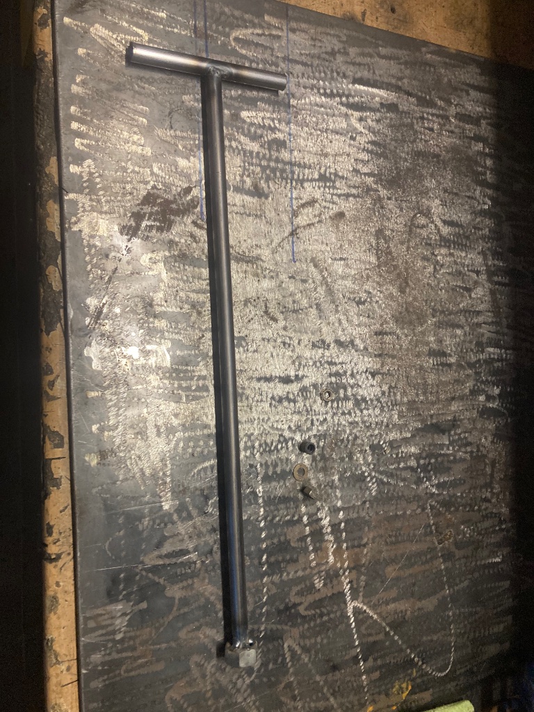

Ich selbst hatte mehrere Steckschlüssel zusammengesteckt (daher der Name), funktioniert genauso gut. Irgendwo gibt's da auch ein Bild.

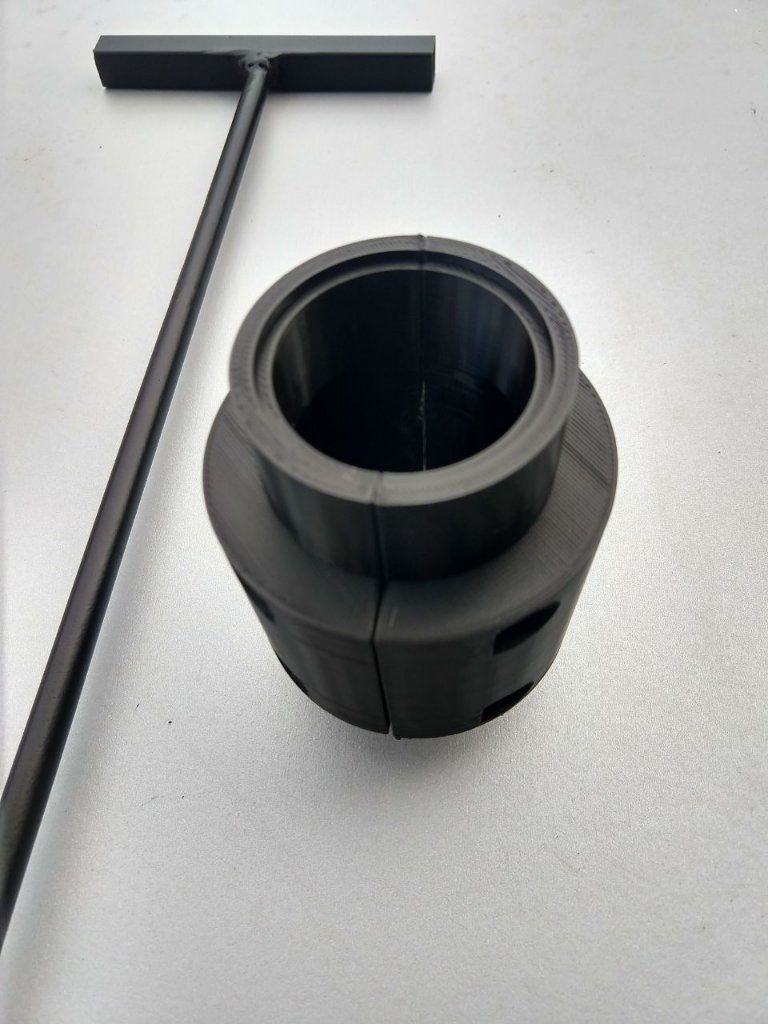

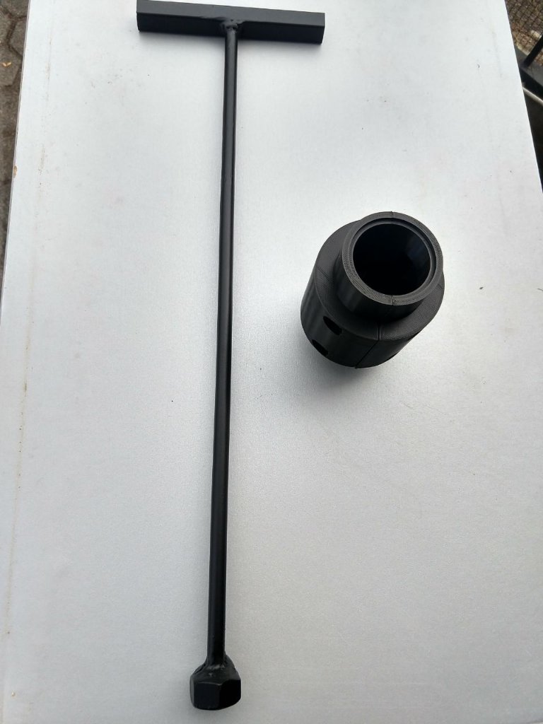

Hab mich mittlerweile selbst versorgt und die Werkzeuge nachgebaut bzw. gedruckt (kein Kommentar zu den SChweißnäten, es scheint zu halten
Hier die Druckvorlage
https://www.thingiverse.com/thing:4181538
Der Eintreiber passt perfekt über den Simmerring, die Aussparung schützt die Dichtippe.
Nachste Woche versuche ich mich am zusammenbauen
