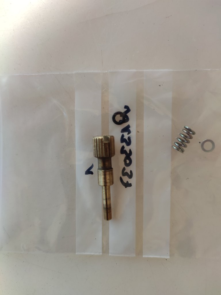

Ich hatte O-Ring und Scheibe für die Gemischschraube bestellt und war fest davon überzeugt, diese auch verbaut zu haben Darum war ich mir auch sicher, das dort alles in Ordnung ist.
Heute fand ich die noch verpackten Teile. Als ich sie einbauen wollte, kam folgendes zutage:
Leerlaufgemischregulierungsschraube ohne Spitze
:oops:
Ich habe zunächst geprüft, ob die abgebrochene Spitze noch im Vergaser sitzt, aber durch Vergleich mit dem "alten" BST40 konnte ich feststellen, das da kein Rest mehr drin ist.
Ich habe die Gemischschraube des BST eingebaut, aber damit lief der Motor viel zu Mager. Im Leerlauf ging er aus und beim Gas wegnehmen während der Fahrt knallte der Auspuff.
Jetzt habe ich also den zweiten Defekt entdeckt. Wenn die neue Schraube drin ist, kann ich hoffentlich endlich das Gemisch richtig einstellen. Düsen habe ich genug da. 8)

meine gestrige Sichtkontrolle war wohl nicht gut genug (ja, meine Augen und ich werden älter :| ).
Eine Messung mit einer dünnen Nadel ergab, daß diese sich ebenso weit in das Loch für die CO-Schraube einführen ließ wie sich die Schraube hereindrehen lässt. Ein simple Subtraktion der Maße ergab, daß da kein Unterschied besteht.
Daraus folgere ich, daß die abgebrochene Spitze der CO-Schraube sich noch im Vergaser befindet. :cry:
Hat jemand einen Tip für mich, wie ich die Spitze da herausoperiere?

die Spitze ist raus. :D
Es war so, daß die CO-Schraube mit ihrer Spitze in den Auslass des Vergasers "ragte". Als ich den Vergaser ausgebaut hatte, konnte ich sie sehen.
Öffnung im Vergaser-Auslass für die Spitze der CO-Schraube
Öffnung im Vergaser-Auslass für die Spitze der CO-Schraube in der Vergrösserung
Zunächst haben wir (mein stets hilfreicher und sehr kompetenter Nachbar und ich) die Spitze mit einer 19er Nuss zurückgedrückt. Es kann auch sein, daß wir sie nur platt gemacht haben.
Jedenfalls stand nichts mehr über und wir konnten unser (auf meines Nachbarn Drehbank hergestelltes) Spezialwerkzeug einsetzen und damit die Spitze aus dem Loch herausdrücken.
