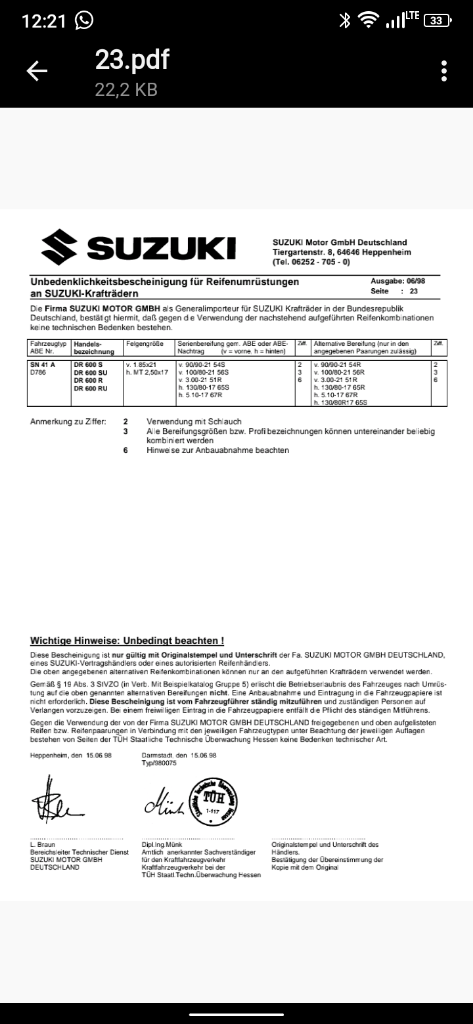

Wenn ich das Gutachten
https://motorrad-app.suzuki.de/download ... ben/33.pdf
lese, dann ist doch für die 41 und der 46er auch eine Reifenfreigabe für den 130er Reifen vorhanden.

eigentlich ist es ganz einfach, der 130iger darf auf jedem DR650 Modell gefahren werden.
Wenn er nicht schon im Schein steht muss und kann er Anhand der Freigabe eingetragen werden.
Die Prüfer sehen halt meistens ungern wenn die Reifen von verschiedenen Herstellern sind.
Mein Prüfer hat mir damals sogar mitgeteilt daß der Passus im Schein " Reifenfreigabe laut Hersteller ist zu beachten" oder so ähnlich für die DR nicht gilt da es eine Reifenbindung nie gab und hat es im Zug der Reifeneitragung aus dem Schein gestrichen.
Wolfgang
Ps. man braucht natürlich einen Prüfer der das Papier auch lesen kann.

Teils richtig, aber es stehen hinten diverse Ziffern und Buchstaben. Das ja, aber. E z.B. für (Einnahmequelle) eintragungspflichtig, 6 erlaubt wenn schon in den Papieren vermerkt, alte Briefe?
