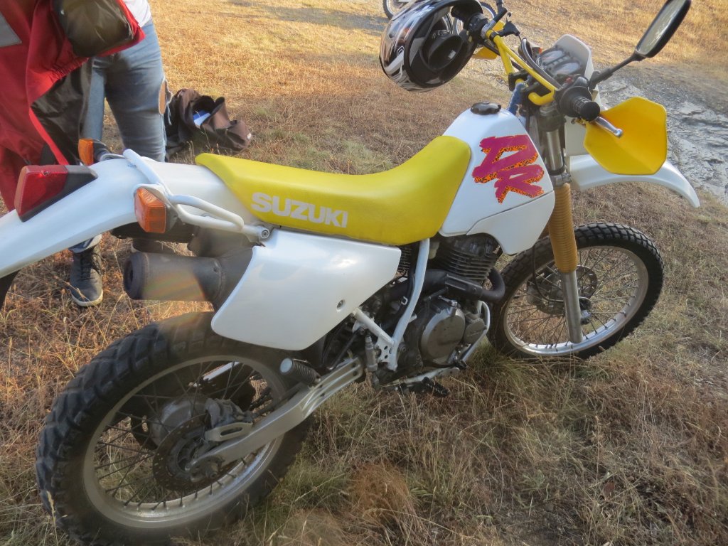

Nachdem ihr mir in "DR 650 springt nicht an" super geholfen habt, wollte ich euch doch immernoch Bilder schicken.
Gestern war ich mit meinem Freund und seiner DR 350 unterwegs, 2 Stunden durch Feld und Wald, bis zu diesen Bildern.
Meine mit Liebhaber
Meine mit Liebhaber
DR 350 original
DR 350 original
DR 350 original
DR 350 original
Hoch oben
und an der Tanke
