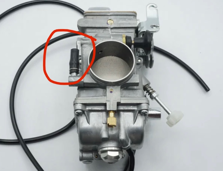

ist der kleinen Anschluss vorne rechts via Blindstopfen verschlossen? Das fehlen könnte die diffusen Probleme erklären.
Denkbar wäre auch, dass du die CO Schraube einstellen musst (Schraube rausdrehen und Standgas über Standgasschraube zurück drehen).
Anstelle die Schraube voll aufzudrehen könntest du auch einmal (bei ausgeschaltetem Motor) ruckartig Vollgas geben, wenn sie abgestorben ist. Danach sollte sie anspringen.

Der Blindstopfen ist per Schlauch am Benzinhahn angeschlossen. Das mit dem Gas geben werde ich Mal probieren!
